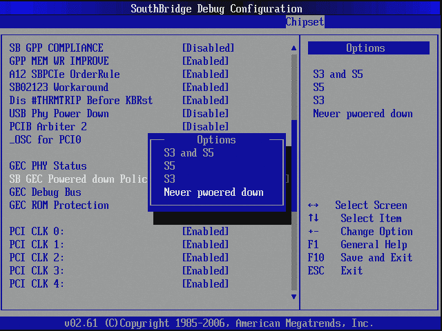

Spannend finde ich auch folgenden Screenshot:
Quelle: Modified BIOS for Microserver N40L enables hidden features - Page 3 - Microserver - HomeServerShow Forums
Wenn S3 hardwareseitig gar nicht unterstützt wird, wundert es mich, dass es im BIOS erwähnt wird und es Optionen dazu gibt. Ob nun MOD- oder Normabios ist ja erstmal wurscht, weil ja das Mod-BIOS nur ohnehin vorhandene, aber nicht zugängliche Funktionen frei schaltet. Was hat es damit auf sich?
das Chipset steht auf der ersten Seite das ist 0815 wenn man dann google mit Chipset und S3 eingibt ist der erste Anschlag: http://support.amd.com/TechDocs/47991.pdf das muss man nur lesen und man hat seine Frage selbsttätig gelöst.
und ja es liegt nur am Bios
und das es noch mal ein neues Bios geben wird halte ich für ausgeschlossen
zumal es sich hierbei um einen Server handelt und daher ist das ganze auf 24/7 ausgelegt
daher auch kein S3
und das sich da noch jemand ran setzt und es auch noch schafft ein Bios mit s3 zu erstellen nach nur über 3 Jahren ist genau so wahrscheinlich wie das ich am Mittwoch einen 6er im Lotto habe
@sandreas: Das ist der in der Southbridge integrierte, jedoch nicht herausgeführte Netzwerkcontroller.
Der Buchstabendreher sorgt fuer Belustigung, die Einstellung dort ist nicht von Belang, da HP ja eben den Broadcom 5723 einsetzt.

Hervorragend. Vielen Dank... Jetzt weiß ich Bescheid :-) Im Startthread ein Link auf deine Antwort kann sicher nicht schaden... nur so ein Gedanke.
Also zusammen gefasst:
  • Der N36L/N40L/N54L kann auch mit MOD-BIOS kein S3, da es vom BIOS nicht unterstützt wird. BIOS-Mods sind für alle (N36-N54L) gleich, der Chipsatz unterstützt es prinzipiell, allerdings müsste das BIOS von einem Experten entsprechend modifiziert werden, damit es auch klappt oder eben von HP selbst eine Neuauflage.

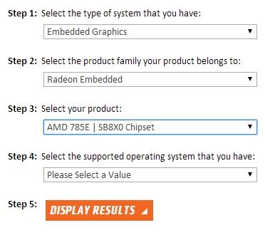

  • Falls jemand die Treiber für das entsprechende Chipset sucht (wofür auch immer, vielleicht findet sich ja dabei etwas für einen neuen BIOS-Mod), kann er sich mal die Links unten anschauen
Links zu Chipsatz-Treibern:
Liste mit Treiber-Links
AMD SB8xx NIC Software Package
Treiber-Download nach Auswahl
Hier muss folgendes ausgewählt werden, um die richtigen Treiber zu bekommen:
