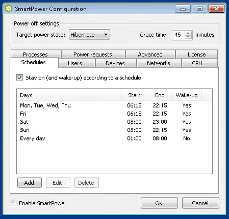

Wichtig ist, dass das Suspend to Disk von Smartpower ausgelöst wurde.Zum Abschluß habe ich noch eine Frage:
Bei mir läuft windows 7 auf dem Server zusammen mit smartpower. Wie krieg ich das hin das der nach "Schedules" aufwacht? Uhrzeit ist eingetragen nur es passiert nichts. Welche Voraussetzungen sind zu erfüllen?
Kurze Infos dazu:
- Modbios
- Windows 7
- Ruhezustand aktiviert
- Pc ist aus (heruntergefahren zu dem gewünschten Zeitpunkt / zusätzlich habe ich auch schon Ruhezustand probiert, hat auch nicht funktioniert)
- WAKEonLAN ist aktiviert und funktioniert auch
<?xml version="1.0"?><smartpower enabled="False" target-power-state="Hibernate" grace-time="45" debug="True" auto-reload-settings="True" run-after-resume="C:\ProgramData\SmartPower\logfilerename.bat">
<schedules enabled="True">
<schedule days="15" start-time="06:15" end-time="22:15" wake-up="True" set-by="SmartPower" />
<schedule days="16" start-time="06:15" end-time="22:15" wake-up="True" set-by="SmartPower" />
<schedule days="32" start-time="08:00" end-time="23:00" wake-up="True" set-by="SmartPower" />
<schedule days="64" start-time="08:00" end-time="22:15" wake-up="True" set-by="SmartPower" />
<schedule days="127" start-time="01:00" end-time="08:00" wake-up="False" set-by="SmartPower" />
</schedules>

@Murmadamus,
Ich kann mir noch immer nicht vorstellen was du mit "er geht immer noch an" meinst.
Nein. Ein Neustart dauert zwar auch nicht viel länger, aber der Ruhezustand (Suspend to Disk) ist sogar besser für den Server geeignet. Hier wird der RAM-Inhalt auf die Platte zwischengespeichert und nach dem Aufwachen macht der Server da weiter, wo er vorher aufgehört hat.... Im Ruhezustand wird mehr Strom brauchen oder?
Schau dir mal den Part an, wo in meiner Konfiguration "CLIENT-DER-EINSCHLAFEN-VERHINDERT" steht.Die "grace" Funktion habe ich mir schon recht gut eingestellt. Inzwischen wird bei niemanden mehr ein Film oder so abgewürgt![]()
