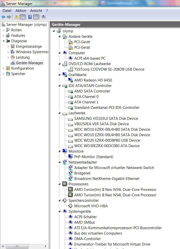

Ich betreibe auf meinem N54L einen Hyper V 2008 core. Ich habe zwei unbekannte Geräte im Gerätemanager. Es kann sich dabei eigentlich nur um etwas aus der eigentlichen Hardware handeln, denn die USB 3.0 wird erkannt, sowie die ATI 6450 werden sauber angezeigt.
Ich habe mir die Treiber bei AMD herunter geladen, beim Hyper V werden diese mittels Konsolenbefehl pnputil hinzugefügt, ich habe alle Treiber hinzugefügt. Ich finde leider meine Original HP CD nicht.
Problem per Remote Servermanager kann man nur lesend auf den Gerätemanager zugreifen, eine Anleitung dies mittels Group Policy umzustellen habe ich befolgt, dennoch geht nur lesender Zugriff, so dass ich diese Geräte nicht rauskicken kann.

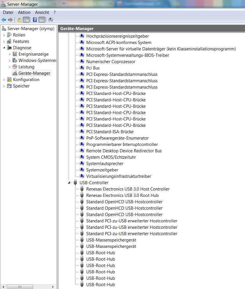

Könnte mir jemand so wie ich ein Bild vom Gerätemanager einstellen, dass ich mal vergleich kann welche Geräte bei mir nicht gezeigt werden? Das wäre super!
Bei mir sieht es so aus:
Das wäre wirklich super. Es sei denn es hat noch jemand einen Tip wie ich Geräte bei einem Hyper V 2008 entferne?

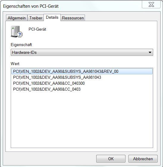

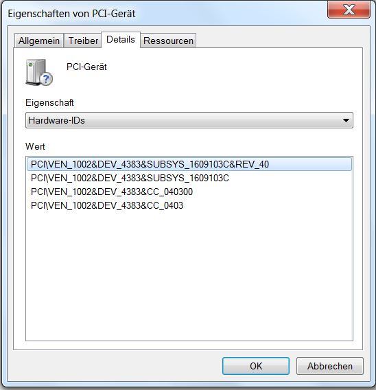

es wäre wahrscheinlich hilfreicher, wenn du uns die id für die beiden geräte schreiben könntest (im unter eigenschaften -> details -> hardware-ids, den teil mit vid...&pid...)
kann man dann auch selbst googlen um die fehlenden geräte zu finden

Ja, nach dem Tip komme ich auch auf HD Audio Geräte, beide.
Da es keinen Audiodienst gibt auf dem Core, wird das denke ich auch so bleiben, also dass die beiden Geräte auf unbekannt stehen, wobei ich das nicht so ganz verstehe, denn die Treiber sind eigentlich bereits hinzugefügt. Es wäre halt nett gewesen wenn die Geräte nicht auf unbekannt, sondern einfach als Audio Device drin stehen, dass eben wegen fehlendem Dienst nicht funktioniert.
