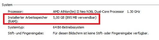

ich bin jetzt auch stolzer Besitzer eines N36L und hätte gleich eine Frage:
Muss man im BIOS irgend eine Einstellung tätigen, damit er 4GB Arbeitsspeicher erkennt? Hab leider (noch) keine USB Tastatur und konnte noch keinen Blick ins BIOS werfen. Beim Hochfahren zeigt er mir nur 1024MB an, wenn ich mit dem Riegel, der ursprünglich mit dabei war und dem 4GB Riegel, den ich gekauft hab (Transcend DDR3 4GB PC1333 ECC DIMM) starte. Starte ich nur mit dem 4GB Riegel, geht der Lüfter an und auf der HDD scheint was zu passieren, sonst tut sich nix. Ich hab auch die Speicherbänke durchgetauscht, mit dem selben bescheidenen Ergebnis.
Windows 2008 R2 sagt mir zwar, dass ich 5GB Arbeitsspeicher hab, dass mir aber nur knapp 900MB zur Verfügung stehen. Darüber hinaus heisst es, dass 4GB "für Hardware reserviert" sind.
Meine kaum wahrnehmbare Hoffnung wäre jetzt, dass ich einfach nur ein BIOS-Update Durchführen oder ne BIOS-Einstellung vornehmen muss (auch, wenn ich diesbezüglich hier nix gelesen hab).
MEM-Test hab ich noch keinen durchgeführt, bin noch am Recherchieren, welches Tool sich dafür anbietet.
Ich bin für jeden Hinweis dankbar.
Beste Grüße
Uli
Hi,
Riegel hab ich jetzt drin und das gleiche Problem wie ulritsch. Ich habe den gleichen Speicher, habe aber schon öfters gelesen, dass dieser funktionieren soll. Bei mir zeigt er die gleichen Symptome: 5 GB unter Windows Server 2008 R2 (64-bit) erkannt, nur 895 nutzbar. Habe Bänke getauscht, keine Änderung, nur mit dem neuen RAM bootet der Rechner nicht. Memtest ergab keine Fehler. Kann eigentlich nur defekt sein, oder?

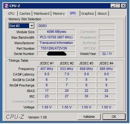

@free.dll
Hast du mal eine genaue Bezeichung des Speichers???
Eventuell ein Bild des Aufklebers???
Finde ich auch recht interessant, wobei ich jedoch eher auf ein externes Case (habe die auch) für 5*3,5 Zoll Platten und einer passenden eSATA-Karte die portmultiplierfähig ist (hier hoffe ich immer noch auf Tips) setzen würde, da die 3,5Zoll-Platten günstiger sind und man bekommt sie auch größer.
Außerdem weiß ich nicht, wie es sich mit dem Lüftungssystem in dem kleinen verhält, wenn man dort einen weiteren Lüfter (ist auch nur ein 40er, könnte laut sein) reinhängt.
@MadRobot: Hab mal Bilder angehängt (CPUZ + Windows Sys-Info)
@NoiseKiLLeR: schick - fall ich doch noch auf Hardware-RAID umsattle könnte sowas interessant werden. Habe bisher russ. BIOS installed und den MB-SATA in Betrieb genommen. Den externen leg ich mir auch wieder rein, so dass ich 6 volle Ports habe. Falls es aber mal Eng mit dem Platz werden sollte ist sowas wie der Sharkoon eine Option. :)
Nee, also das mit dem Speicher scheint an und für sich zu passen. Ist nur seltsam das Windows sie erkennt aber nicht angesprochen werden können. Eventuell sind die anders aufgebaut als der Kingston den ich drin habe, und der N36L kann mit dieser Speicherorganisation nichts anfangen.
Hast du mal versucht ein Live-System von USB oder CD zu booten und zu schauen wa das sagt?
Werde ich mal testen und mich wieder melden, Danke schonmal!
€dit: unter freeNAS wird mir leider nirgends der RAM angezeigt. Im BIOS wird beim Booten aber auch immer nur 1 GB angezeigt, daher steht er wohl auch in Windows dann nicht zur Verfügung. Ich habe bisher das aktuellste HP-BIOS installiert und anschließend das russ. BIOS drauf, hat problemlos geklappt, glaube kaum, dass dabei was schief gegangen ist. Merkwürdig mit dem RAM, werde ihn dann wohl zurückschicken und mit den Kingston holen...

Ich hab eben mal den CPU-Kühler runter, alte Wärmeleitpaste entfernt (die bessere Arctic Silver 5 aufgetragen ;)) und Kühler wieder druff. Und siehe da, Windows Server zeigt mit die 5GB als installiert und verfügbar an. Sachen gibts... :stupid:
Doofe Frage - nicht schlagen!
Hast du zum Wechsel der WLP auch den Speicher aus und wieder eingebaut?
Ja, die Riegel hatte ich auch entfernt, warum?
Die Kiste fährt jetzt auch problemlos mit nur dem neuen Riegel hoch, also scheint der RAM i.O. zu sein. Falls also nochmal jemand ein RAM-Problem haben sollte: Haut mal den Kühler runten! :wink:
Kann es sein, dass du diesem den Riegel mit mehr "Liebe und Ruhe" eingebaut hast und er deshalb jetzt korrekt im Sockel sitzt?
kann mir nicht vorstellen das das am kühler liegen soll ist ja sehr absurd.... nach 21 jahren pc verständis und 100pcs oder mehr wer mir das jetzt was ganz neues das der cpu kühler daran schuld ist das der ram nicht erkannt wurde.... sry tut mir leid wen ich einem jetzt auf den schlips getreten bin, aber hört sich einfach phantastisch an. kann ich mir einfach nicht vorstellen weil das eine hat mit dem anderen nichts zu tuhen.
---------- Beitrag hinzugefügt um 21:58 ---------- Vorheriger Beitrag war um 21:54 ----------
ps : mal ne frage kann man die remotekarte auch als reguläre netzwerkkarte nutzen ?
Ich kanns mir auch nicht vorstellen, aber es war irgendwie strange. Naja, vielleicht ist ja an der "Liebes-Theorie" von MadRobot was dran. :d
