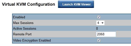

Vielleicht bin ich ja etwas dumm heut aber ich schaffs nicht über die Remote Card den KVM Viewer zu starten.
Error: Diese Anwendung konnte nicht gestartet werden.
oO
Habe den Port über die FB 3270 freigegeben.
Mag einer von euch mal euere Port Forwarding Regel mal screenshoten?
Gruß Jan
oO
Gruß Jan
Willst du das von innen machen oder willst du das aus einem anderen Netz machen (z.B. UMTS, WLAN-HotSopt)?
Intern mußt du nix freischalten. Eventuell schauen das kein PopUp-Blocker etc. zuschlägt. Von extern habe ich es noch nicht gemacht schaue aber mal ob ich was finde...
Edit:
eigentlich sollte wenn das Anmelden von außerhalb schon funktioniert einfach eine Portweiterleitung des Ports in der Konfiguration auf den selben Port ausreichen:

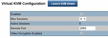

Edit:
Ja das hab ich bereits. Intern klappt alles. Möchte nun direkt von aussen zugreifen. Einloggen ist möglich. Nur der KVM Viewer bricht mit nem Error ab.
Wie schaut die richtige Portweiterleitung in der Fritzbox aus?
Eigentlich sollte die Portweiterleitung so wie auf meinem Bild aussehen.
Dazu mußt du die ILO-Karte jedoch als Rechner unter Heimnetzwerk angelegt haben.
