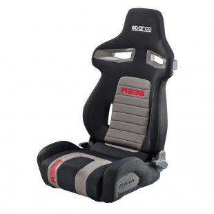

PC ist also untern Sitz? Dann schön Übertakten und schon hast ne Sitzheizung :banana:
Bin echt gespannt... Benchair war echt nice, mir wäre es aber zu langsam gewesen und das Arm ausstrecken für die Schalter auch nicht mein Fall.
Bin auf die neue Version gespannt! :bigok:
Ja genau Rechner unterm Sitz
Genau deshalb auch die 2. Version weil verschiedenen Funktionen lustig waren aber unpraktisch.

@ henn: ja wird liegend verbaut da sonst der Sitz zu hoch wird. Bis auf die Seitenteile Festplattenrahmen und Laufwerkrahmen wird alles vom case verwendet.
@ shadow: dafür habe ich natürlich Verständnis
Ah, ok. Aber dann hätte man die Beine gut abstellen können ;) Bekommt der Stuhl eigentlich auch noch Force-Feedback? :d
da kommt ja auch noch nen Aufbau für die Monitore drunter. Damit ist die Höhe dann später perfekt. Ne Force Feddback wirds nicht geben
