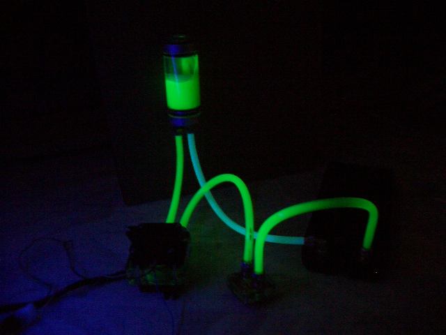

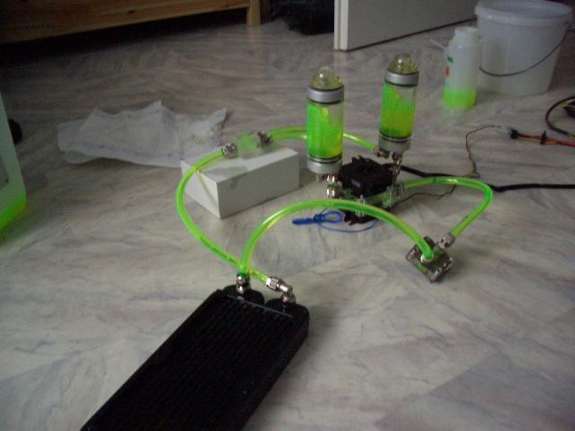

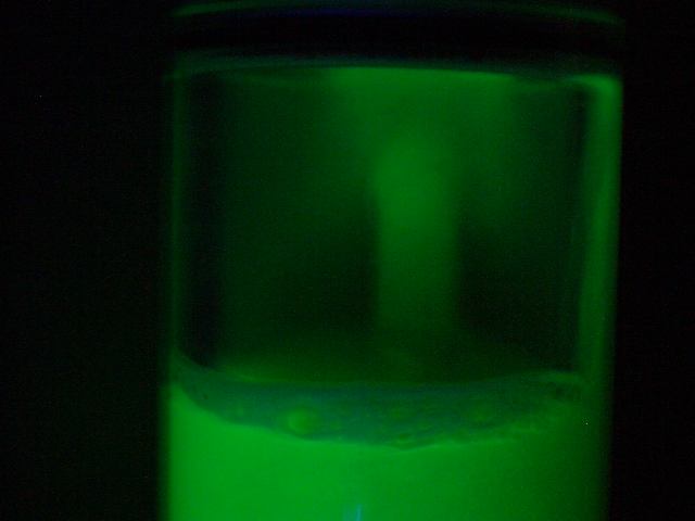

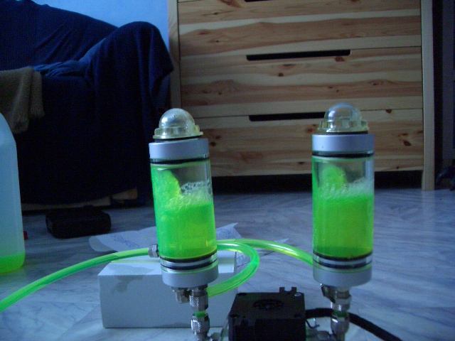

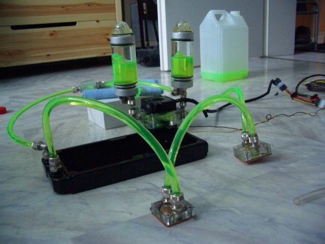

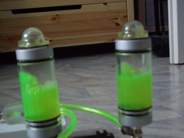

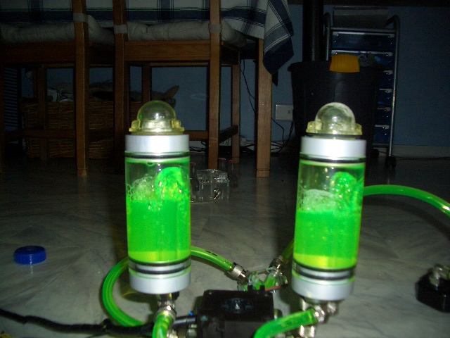

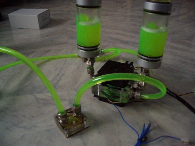

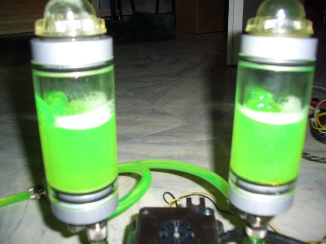

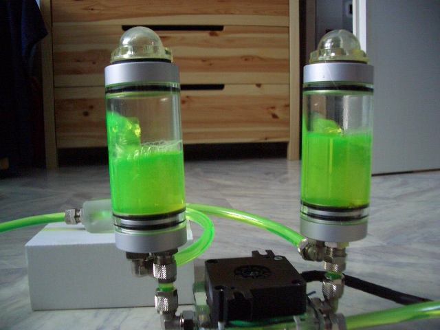

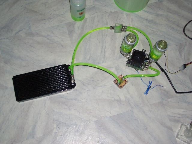

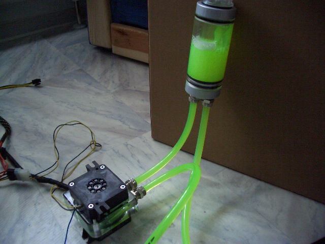

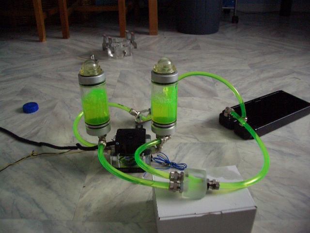

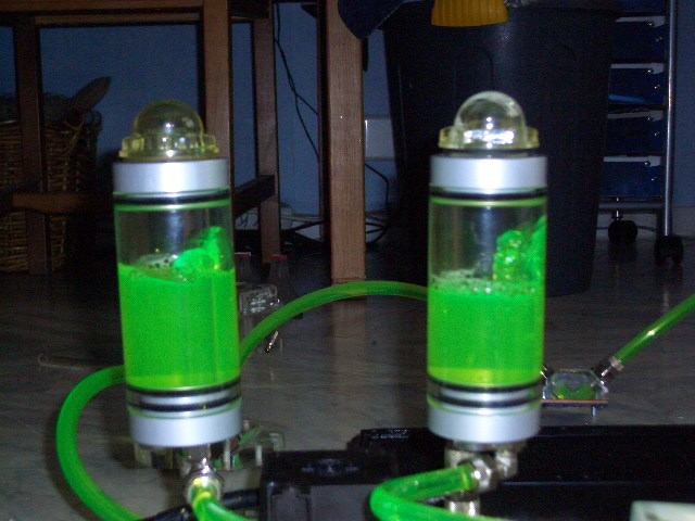

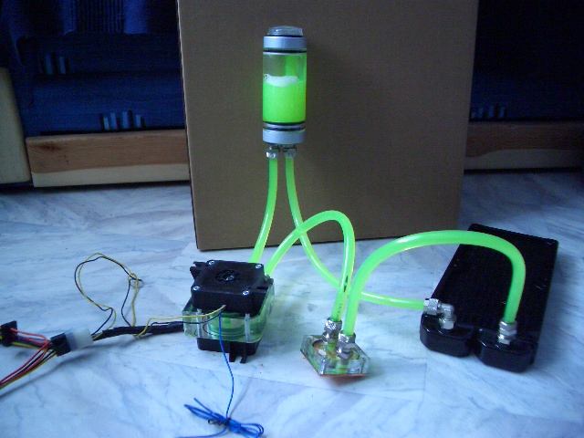

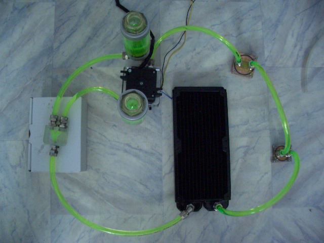

Also ich habe Gestern und auch Heute mal einige Versuche gemacht.(Viele Bilder).Ich zeige sie euch einfach und dann mal sehn
Das ist Versuch 1
Was genau wolltest du damit testen außer dem optischen Durchfluß-Vergleich verschiedener Kühler?
Ich habe kein DFM und kann das mit gut oder schlecht nur über die Optik machen. Ich will ja nur mal hören was ihr dazu sagt und anregungen geben und auch welche bekommen.

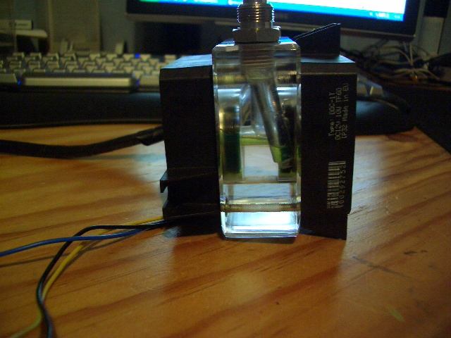

Sach mal shadow666:
betreibst Du eine der Laings etwa "kopfüber" :confused: das wird die aber nicht lange durchhalten ;) wird übrigens vom Hersteller dementsprechend auch nicht empfohlen (Beipackzettel /Heisslaufen des Rotors).
Grüsse
WC
Eben jenes. Anders geht's nicht.
Sry for OT aber mit mir geht grad die Phantasie durch! ;) Dann frisst sich die Keramikkugel, zerfetzt den Rotor und schießt durch den Deckel und zerballert dir deine Hardware... omg... ich sollte langer schlafen :fresse:
Na ja, wichtiger wär jetzt endlich mal, dass das ganz mit anständigen Ergebnissen läuft!
mfg

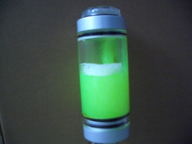

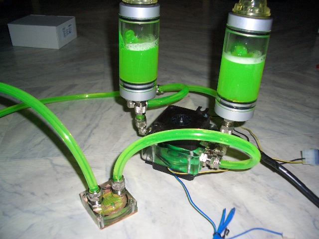

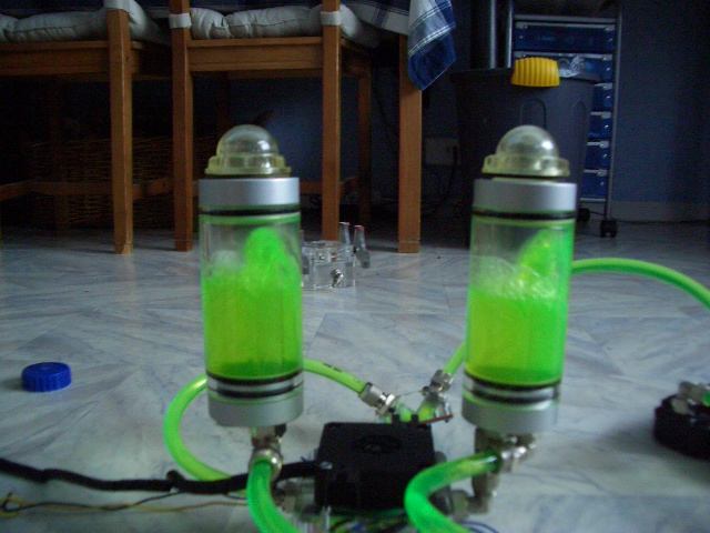

Ok so besser?
ich hatte sie nur für den Test so liegen weil ich die Pumpen verkert festgeschraubt hatte und durch die scheis Halterungen am Pumpenboden es schief stand.Aber danke das du es angesprochen hast,manche hatten dieses nicht gewusst.
...manche, hmm, ich glaube, da will sich jemand kunstvoll und klammheimlich aus der Affäre ziehen...
...wenn der Deckel die Leistung bringt, muss ich wohl sagen, Hut ab, was meine Meinung w.o. nicht ändert... ;)
Shadow666 :mail:
Ich finds halt krass, das alles im Vorfeld überlegt wird etc... und dann kommt einer und machts einfach! :bigok:
mfg

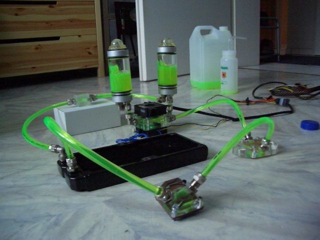

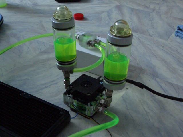

Wenn ich das richtig sehe sind die Pumpen aber da parallel, nicht seriell.
Ich hab heut jetzt mal den MP-05 gegen einen HK 2.5 getauscht. Am "gemessenen" Ergebnis hat sich nichts geändert.
Den DFM hab ich mal zerlegt, Dreck war aber keiner drin. Trotz allem macht er nach wie vor recht laute Geräusche wenn er mit nem Dual Deckel läuft. Und ja, er bremst recht gut, was ich im AB sehen konnte als ich mal zur Probe statt dem DFM einen NB-Kühler reingepackt hab.
Sorgen macht mir derzeit noch, daß immer eine der 2 Pumpen deutlich lauter ist. Und daß die zweite Pumpe deutlich stärker von der Drehzahl schwankt, als die erste. Das soll so noch nicht sein...
Was soll das für ein Trick sein? :hmm: Kann ich mir so nichts drunter vorstellen.
Ohne Details vor allem wahnsinnig informativ :p
Ah, jetzt weiss ich, wie er aufgebaut ist.
Bild 3 sieht nach parallel aus...

Übrigens der paralele Deckel ist nicht der schlechteste und wer bei diesem Bild das nicht erkennen konnte naja das war ja soooo einfach
