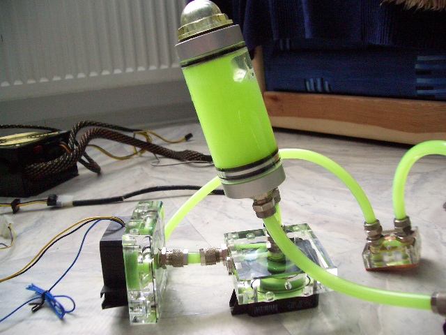

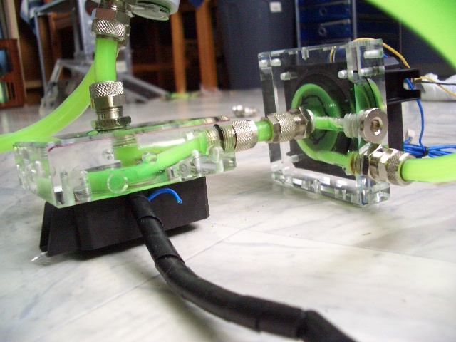

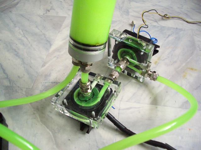

HI Ich kommte es mal wieder nicht lassen,wollte eidendlich nichts mehr machen aber da habe ich mir gedacht für alle die schon 2Pumpen haben und vieleicht es noch nicht versucht haben, DIESES HIER.
Hab ich jetzt auch so, haut am meisten durch wie es scheint, da der Zufluss zur Pumpe besser ist...
Ka, vielleicht liegts im besseren Zulauf der ersten Pumpe. Ich hab auch nur alles mal durchprobiert und das war subjektiv das besste (also die Wasserfontäne war am höchsten :) )

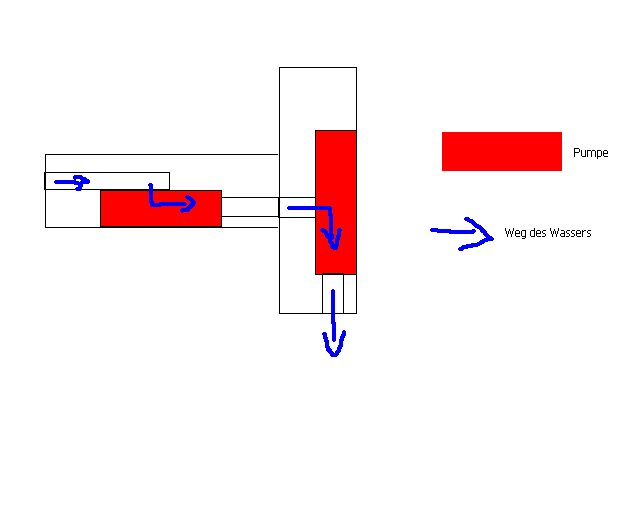

hat jemand auch zahlen der durchflusssteigerung in einem realen system (wenigstens cpu-, nb-kühler und radi)?
wenn die leistung so viel deutlicher steigt als mit dem dualdeckel, liegt es wahrscheinlich daran, dass das wasser auf dem weg von der ersten zur zweiten pumpe nicht gerade fließen kann, sondern die leitung einen knick macht. die offensichtliche lösung wäre dann die pumpen so anzuordnen, dass die erste gerade auf den eingang der 2ten laing pumpt (also so wie im aufbau oben nur halt ohne schlach dazwischen sondern in einen deckel intigriert)

Shadow666 schrieb:
Weist du wie schwer das ist in einem Deckel umzusezen!
keine ahnung, ich hab sowas noch nie gemacht :p
Vorschläge BITTE (Skitzen-Zeichnungen......)ES kann alles helfen!!!!
auch wenn mein vorschlag anscheinend zu kompliziert ist, habe ich mal mit paint ne skizze gemacht, falls jemand meine beschreibung nicht verstanden hat.

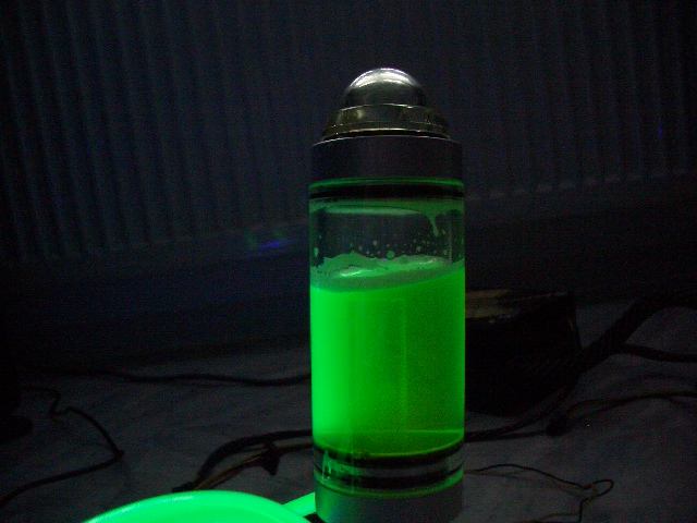

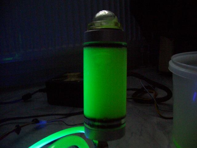

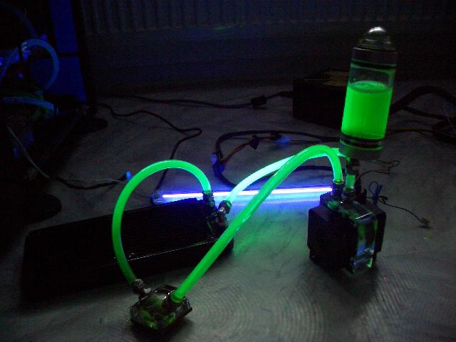

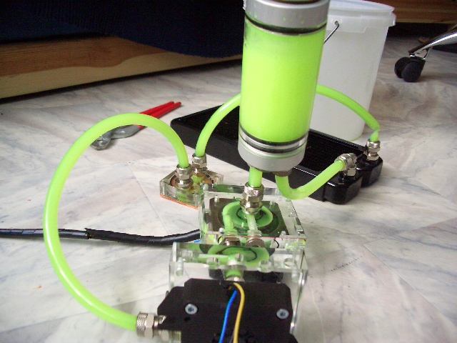

Ich glaube ich habe die Powerbremse gefunden!!!
Wie ich schon mal vermutete,habe ich einfach nur mal die Kühler gewechselt und siehe DA!! Erst ein Alphacool NexXxoS XP light Plexi und dann meinen Eigenbau.
Power!!!
1Bild:ALLES aus
2Bild:AB aus
3Bild:1Pumpe an
4Bild:2Pumpen an
Aber wieder habe ich keine Zahlen ....

wat fürn kühler war denn ? zbw kansnt all deine vorhandenen kühler testen ? :)
wäre nett
Ich kann mir ungefähr vorstellen, wo das Problem des Deckels liegt - am Übergang von Rotortasche 1 zu Rotortasche 2. Ist quasi wie ein Winkel.
Das Wasser ballert erst mal an eine Wand, bevor es in die in Rotortasche 2 geht.
Aber sicher bin ich mir nicht, da es ja mit 2 normalen DDC-1 zu gehen scheint... :rolleyes:
Ich denke, dass die T-Variante strömungstechnisch wohl die Beste wäre - zum Nachteil der Kompaktheit. :(
