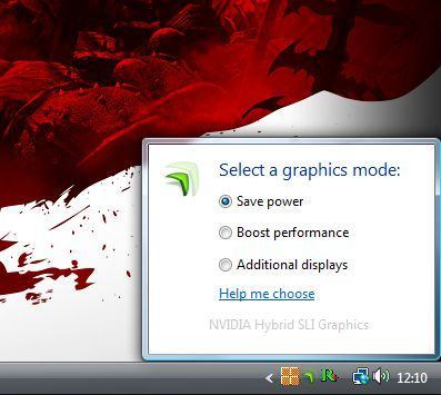

hier mal meine Tests:
Windows Vista x64
Chipsatztreiber: 15.26, ohne den im Paket befindlichen Grafikkartentreiber installiert; 15.24 selbes Ergebnis.
Funktionierende(r) HybridPower Treiber: 180.84(int.,us)
nicht funktionierende(r) HybridPower Treiber: 181.20(int.), 185.85(int.), 186.18(int.), 190.38(int.), 190.62(int.,us)
Windows Vista x32
Windows 7 x64
Chipsatztreiber: 15.37, ohne den im Paket befindlichen Grafikkartentreiber installiert;
Funktionierende(r) HybridPower Treiber: Vista-Treiber 180.84(int.,us), manuell installiert.
nicht funktionierende(r) HybridPower Treiber: 186.18(int.), 190.38(int.), 190.62(int.,us)
Probleme (Vista x32, Vista x64, 7 x64):
* bei allen Treibern (unabhängig ob funktionierend oder nicht): Das Tray-Symbol erscheint, zeigt auch den aktuellen Status an, draufklicken lässt jedoch kein Menü erscheinen. Detto das Symbol in der Systemsteuerung. Option nur mit RegistryTrick (siehe unten) setzbar und nach reboot aktiv.
Update: nach installation des amerikanischen Treibers funktioniert bei mir auch das Tray-Symbol inkl. Umschalten einwandfrei.
* nicht funktionierende Treiber deaktivieren die GTX260 im Gerätemanager, Lüfter jedoch aktiv und dementsprechend auch der Stromverbrauch * funktionierende Treiber lassen die Grafikkarte im Gerätemanager verschwinden, der Lüfter steht, der Stromverbrauch sinkt merkbar.

hmm, sagt mal, gibts irgendwelchen speziellen requirements was man drücken muss dass man nicht nur das tray-symbol hat, sondern auch dass da ein menü kommt wenn man draufklickt?
habe auch unter vista32 _kein_ menü, mit dem beta-treiber der eigentlich funktionieren sollte geht HP bei mir nicht und auch nach dem registry-trick + reboot ist das ding auf "performance steigern" ... komisch!
>>>cyber
//Edit: nun muss ich zurück ... obwohl das symbol auf performance steigern war ist der lüfter mit dem 180.84 gestanden und die graka hat lt. Strommessgerät nichts verbraucht ... nun hab ich den 181.20 drauf, das tray-symbol steht auf energie sparen, lässt sich nach wie vor nicht anklicken und die graka saugt strom ... schon lustig :-)
Ja ganz einfach (hab mich damit ja auch schon beschäftigt wegen Automatisierung und so), in der klassischen Ansicht der Systemsteuerung ist ein eintrag der "Hybrid SLI-Grafik" heißt, das ist das was du suchst! Du kannst dir davon eine Verknüpfung machen und diese fals du willst per *.bat öffnen und wenn dir zum weiteren gebrauch eine *.exe lieber ist diese bat mit einem "bat to exe converter" umwandeln!
Was mir persönlich viel besser gefallen würde wenn ich wüsste welche Datei wirklich für die Umschaltung/Hybrid Power zuständig ist und die dazugehörigen Parameter, damit man bequem über eine bat/exe umschalten kann!
Leider bin ich nicht fündig geworden! Man kann nur Vermutungen anstellen! Ein Anhaltspunkt wären die Komponenten des Treibers, aber selbst wenn man davon ausgeht das es eine der dll's/clp's+rundll32.exe ist fehlen einem die passenden Parameter um es zu testen ... :motz:
Leider ist die Verknüpfung aus der Systemsteuerung auch nicht gerade aufschlussreich da sie kein Ziel hat :stupid: (hab mich da aber auch nicht an die Registry gemacht da sollte vielleicht auch was versteckt sein was man verwenden könnte)!
(ich hoffe ihr könnt mir folgen :shot:)

ja, ich hätts dazuschreiben sollen: ich habe das systemsteuerungssymbol auch gefunden, aber es tut sich beim doppelklicken drauf genauso viel wie beim tray-symbol: NIX!
ach ja: vista ist frisch installiert!
>>>cyber
no way ... anders bekommst du das nicht zum laufen!
Welchen Treiber fürs Board nutzt du?
[...] beim doppelklicken drauf genauso viel wie beim tray-symbol: NIX!
Meinst du jetzt bei dem 181.20 oder dem 180.84?
unabhängig vom grafiktreiber - funktionierender beta als auch alle späteren zeigen das verhalten.
chipsatztreiber habe ich nun schon den .24 und den .26 probiert ... gleiches ergebnis: HP funktioniert, ich muss allerdings mittels registry umschalten. :mad:

jaaaaaaaaaaaaaaaaaa
jetzt verrate ich eich was echt geiles! ;)
hybridPower funzt mit dem beta-treiber unter 7 final x64 ...
man muss zwar tricksen, aber ads ist man mit HP ja gewohnt, oder?
Ich habe den aktuellen 15.37 chipsatztreiber ohne grafiktreiber installiert.
den beta-treiber (natürlich x64) entpackt und manuell (über "have disk, ...") bei der onboard und bei der 260GTX installiert.
die Powersafe.reg doppelgeklickt, durchgebootet, und der lüfter steht; Stromverbrauch entspricht funktionierenden HP!
da kommt freude auf auch wenns ein beta-treiber ist ... ;)
was ich jetzt natürlich nicht habe: das tray-symbol; aber ich schau mir die installationsroutine des treibers mal an, vielleicht braucht man ja nur die entsprechenden *.inf und treiberdateien in das verzeichnis eines 7-installers zu verschieben und dann installieren, dass die entsprechenden registrierungen für das traysymbol gemacht werden ...
in der systemsteuerung hab ich's übrigens, funktionieren tut's wieder nicht o_O
nun, schönen abend noch!

nachtrag: das tray-symbol ist auch bei windows 7 vorhanden (ja, ich hab zum ersten ma im 7ener geklickt und das noch ned gesehen) - funktioniert aber trotzdem auch nicht.
ich habe mal irgendwo gelesen dass es besser klappen soll, wenn man windows ohne hSLI installiert, dann nachträglich im BIOS aktiviert und dann den treiber installiert. eventuell geht dann das symbol bei mir auch.
ach ja: mit dem "Energie Sparen": gleicher fehler unter windows 7, danach läuft lüfter und karte. ;)

Ach ja: ich bin technisch sehr versiert, wenn ich schreibe dass HP bei mir funktioniert kann man sich sicher sein dass es geht.
Offensichtlich funzt es nicht richtig, sonst könntest Du die Betriebsmodi im Icon/Tray wechseln ! ;)

Das menü funktioniert bei mir nicht. ich habe ein hybrid-power symbol im systray, es zeigt (fast immer ;) ) den aktuellen HP-Status auch richtig an, nur draufklicken bringt nichts - es kommt kein auswahlmenü womit ich dann sagen könnte "jetzt bitte performance". analog dazu funktioniert der link in der Systemsteuerung auch nicht. das switchen zwischen den states kann ich ausschließlich mit dem registry machen.
>>>cyber
Also bei mir funktionierts, man muss IMMER die englischen Treiber (von www.nvidia.com) installieren, NIE die Internationalen (von www.nvidia.de), sonst kann man über das Symbol nicht umschalten!
