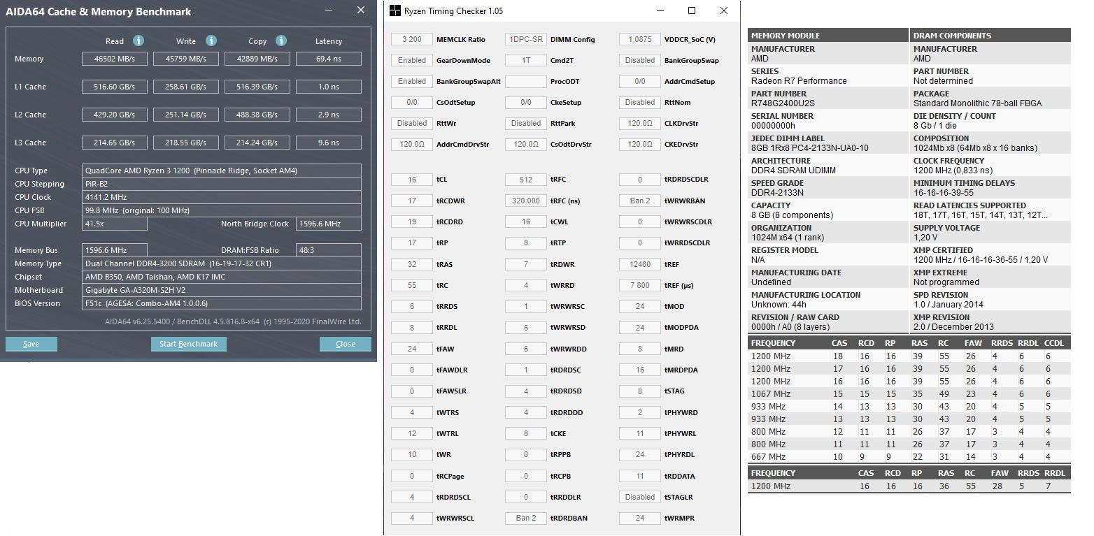

Grüße meine Herren Memory-Experten!
Ich entschuldige mich im Voraus für etwaige Grammatikfehler, da ich einen Online-Übersetzer benutze.
Ich habe zwei 8 GB DDR4-Module mit einem Standardprofil von 2400 Megahertz. Ich habe es geschafft, es mit Zeiten von 16-19-17-32 auf 3200 zu erhöhen. Mit diesen Einstellungen werden alle Tests fehlerfrei bestanden. (Ich weiß, dass "19" zu viel ist, aber leider besteht das System keine Speichertests ohne Fehler zu einem niedrigeren Zeitpunkt).
Ich habe auch sekundäre und tertiäre Parameter korrigiert, soweit mein Wissen und meine Erfahrung aus dem Internet ausreichten.
Ich möchte Sie bitten, sich meine Timings anzusehen und darauf hinzuweisen, was geändert und gedrückt werden sollte. Ich kann Ryzen calc nicht verwenden, da mein Speicherhersteller die Marke der Speicherchips versteckt hat.
Vielen Dank für Ihre Aufmerksamkeit!

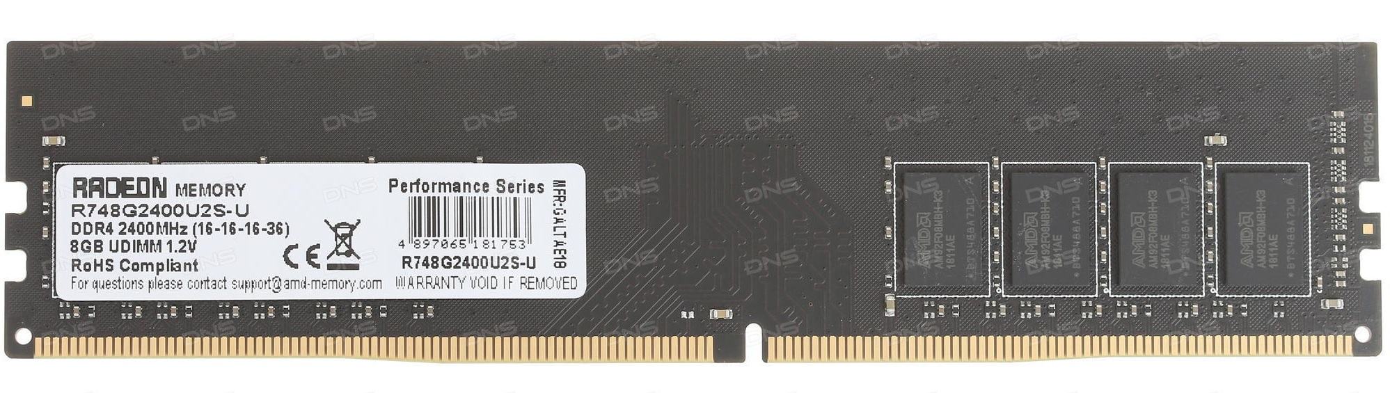

If you can, just post in english. Most of us can understand and also answer in that no problem.

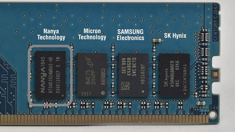

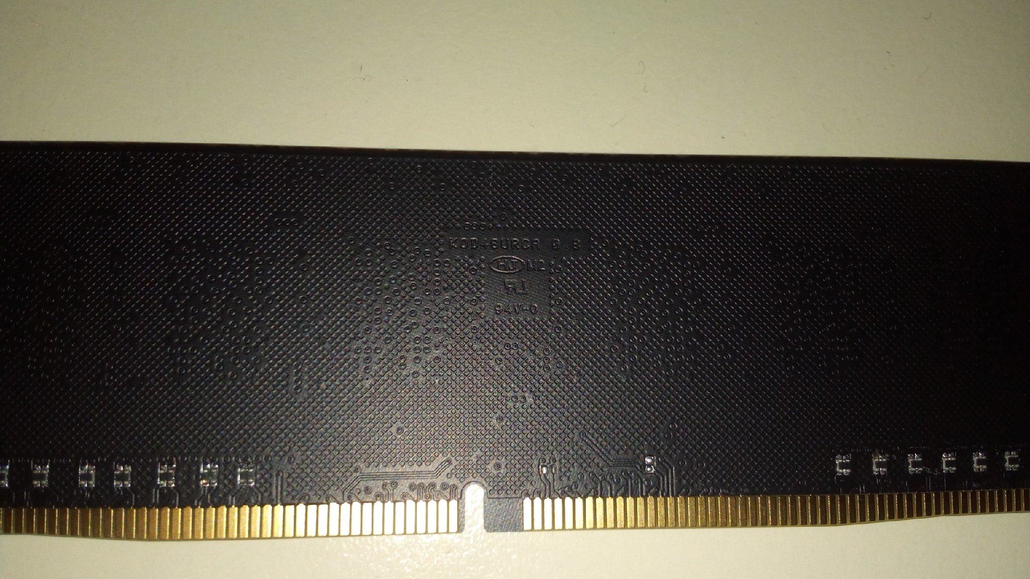

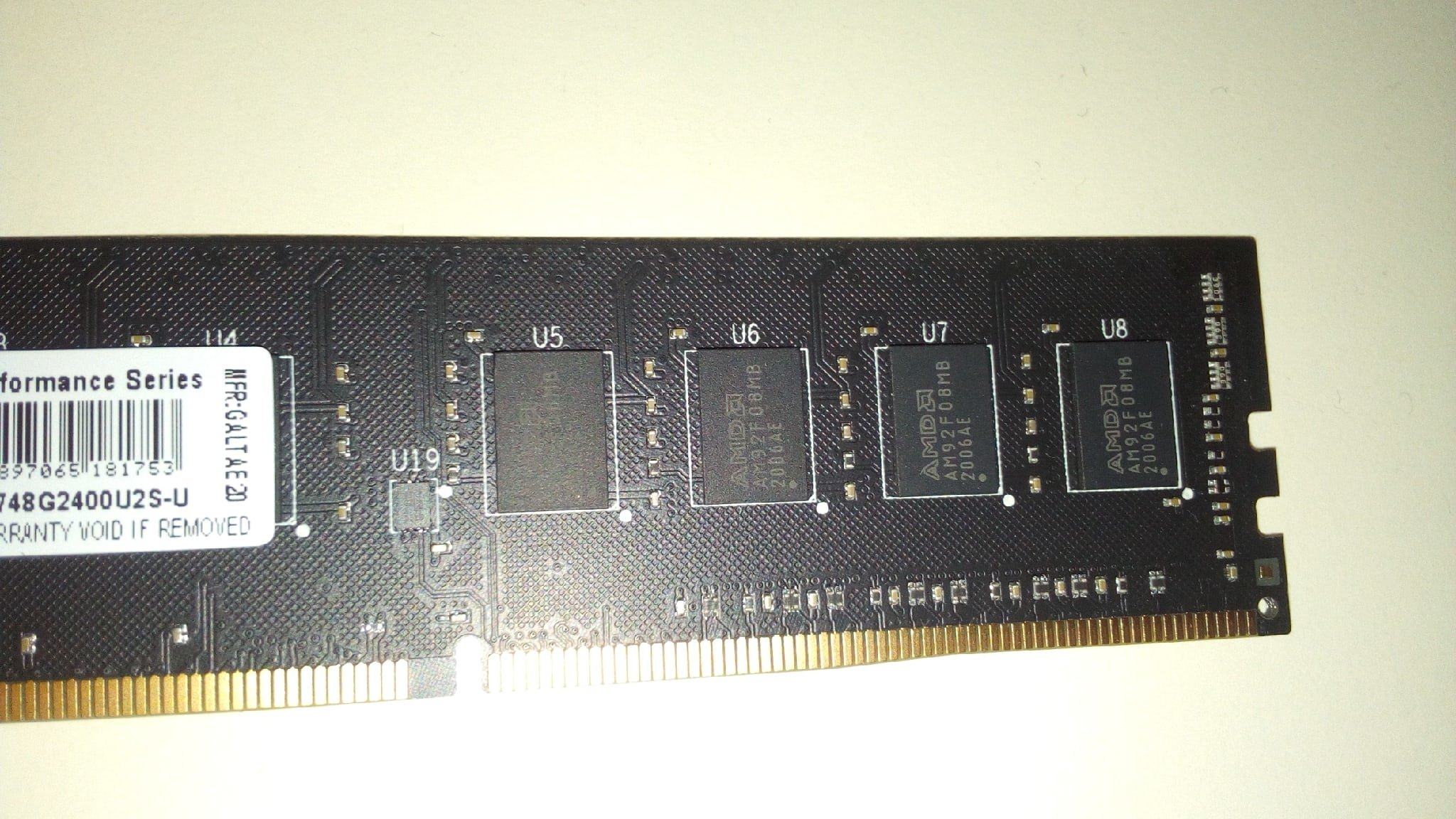

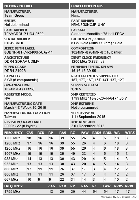

Please post an actual photo of your modules, so I can take a look at the ICs and markings (even if they are relabled like in that stock photo).
To be honest I am not very familiar with GALATs relabeling because these kits haven't available in Germany. However while the stock photo looked like Hynix ICs (AFR/MFR), your module does not have the typical Hynix markings. From the size of the ICs and the code on the ICs my guess would be Micron 8Gbit B-Die or something similar.

What would I still need to change in my timings? This is my first experience with overclocking ddr4 memory. I am worried that I made some critical mistakes in the secondary timing.
Maybe one or the other could be lowered a bit, but there does not seem to be anything wrong with them. Also don't worry about tRCD 19, if your kit needs that for stability then it is what it is. You have to keep in mind that 2400 16-16-16 is a pretty low bin after all and you already pushed it 400MHz while keeping the same CAS (y)

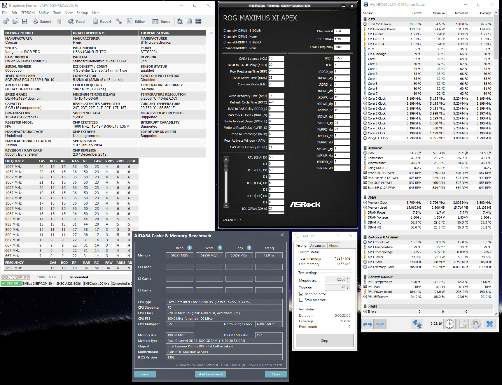

Ambient 26 | i7 8700K | ASUS ROG MXA | 4533MT/s | 16-23-23-28 2t 1.67v | 8x2 G.Skill TridentZ F4-3600C16-8GTZNC | CJR | tm5
*Lower VccSA to be more stable
Ambient 26 | i7 8700K | MSI MEG Z490I Unify | 4000MT/s | 14-20-20 2t 1.55v | 8x2 G.Skill TridentZ F4-3600C16-8GTZNC | CJR | tm5 & MT
*MXA cannot be reached

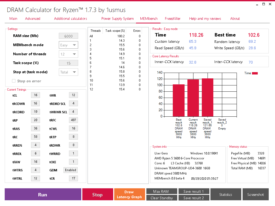

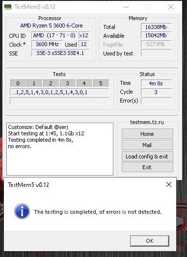

habe ich seit ein paar Monaten die folgenden Einstellungen:
Spiele und Programme laufen ohne Probleme, es gab keine Abstürze oder andere Probleme. Meine CPU, Ryzen 5 3600, macht leider beim Versuch diesen Allcore zu übertakten bei 4,1 GHz dicht. Dazu brauche ich schon 1,35 V, mit dem neuen BIOS (MSI B450M Mortar 7B89v1E) , also habe ich nur den RAM übertaktet. Mit meinem System bin ich noch sehr zufrieden, mal schauen was so AMD mit den neuen GPUs bringt.

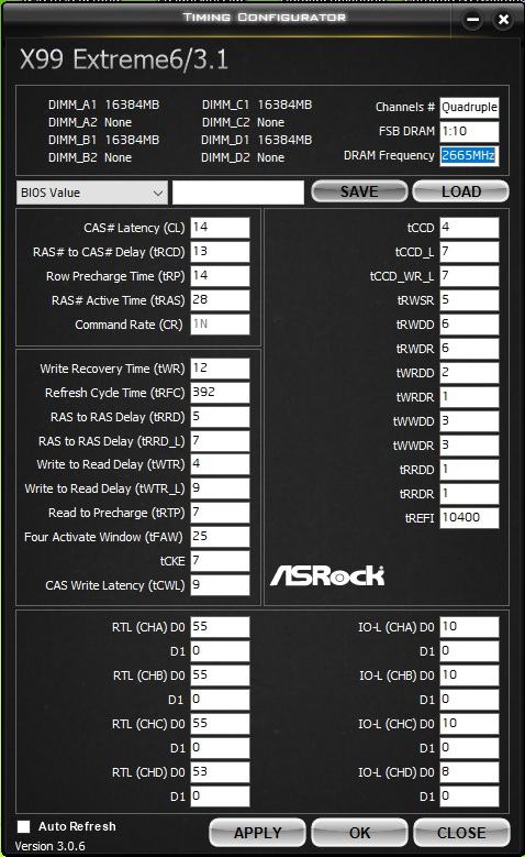

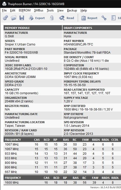

Ich hab hier ein Quadkit 4x 16GB G.Skill Sniper X Urban Camouflage (F4-3200C16Q-64GSXWB). Dieses läuft bei mir mit 2666Mhz, da bei diesem RAM-Takt der Readwert unter Aida mit über 73.000 MB/s am höchsten ist. Bei anderen Taktraten liegen die Readwerte bei 63.000-65.000 MB/s. Die Write- und Copywerte sind bei allen Taktraten ähnlich. Aktuell laufen die RAMs mit 1,36V. Die Timings habe ich versucht zu staffen. Vielleicht habt ihr noch ein paar Tipps.
F4-3200C16-16GSXWB@2666 201004 001.jpgThaiphoon Burner G.Skill F4-3200C16-16GSXWB.jpg
Hast du mal geprüft ob dir irgendwelche Timings stiften gehen, wenn du mit dem Takt höher gehst?
Das ist mit ATC ja relativ leicht zu erkennen und lässt sich dann manuell korrigieren. Wenn der Untersatz mitspielt, liegt der Sweet Spot für X99 um DDR4-3200.
@emissary42 Du meinst, dass die Werte nach oben abhauen? Ich hab dass 64GB-Kit noch nicht lange. Beim vorherigen 32GB-Kit hatte ein Setup mit 2666, 2933 und 3200 MHz RAM-Takt und jeweils gestrafften Timings. Dabei hab ich nur die Timings von CL bis runter zu tCWL angefasst. Bei den anderen Timings hab ich ehrlich gesagt nicht aufgepasst.
Der IMC meines Haswell-e macht bis etwas über 3333 Mhz RAM-Takt mit.
Genau das ist bei vielen Mainboards ab bestimmten Frequenzen der Fall und der Grund, warum die Leistung stagniert oder gar einbricht. Oft müssen die Subs bei steigendem Takt kaum/nur geringfügig gelockert werden, sofern man unterhalb des absoluten Limits der Chips und Plattform bleibt.

Da konnte ich keine Auffälligkeiten feststellen. Hab die Werte von den 2666er Standardtimings mal hochgerechnet und die haben gepasst. Wo straffer gehen konnte, hab ich es probiert. Brachte aber keine Besserung. Alles ab 2800Mhz RAM-Takt wird schlechter. Bricht stellenweise von über 70.000MB/s auf 55.000MB/s ein. Unter 2666 MHz RAM-Takt bleibt es anscheinend konstant (hab nur kurz mit 2600 MHz getestet). Diese Phänomen ist mit mit meinem anderen Quadkit (Samsung B-Dies) auch schon aufgefallen. Auf meinen anderen X99-System verhält es sich auch so.
Bei den aktuellen CJR hab ich den tCWL wieder von 9 auf 14 erhöht, was die Copywerte von 66.000 auf 71.000 MB/s steigen ließ.
Aktuell spuckt Aida als Werte 74.000/66.000/71.000 (Read/write/copy) aus.

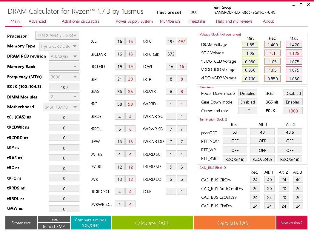

So, habe aufgrund der aktuellen Marktlage mein System erstmal mit einem 3500x aufgebaut, soweit läuft der Speicher auf 3800 mit FCLK 1900, allerdings mit CL18(XMP settings), alle Versuche dies auf CL 16 runterzusetzen( 1,4-1,45 vdimm waren dazu angesetzt mit SOC 1,1V) scheitern leider bisher, Windows booten ist dabei kein Problem, um FCLK als Fehler auszuschliesen, habe ich es auch mit 1600 FCLK probiert, leider das gleiche Ergebniss.
Der Dram Calkulator bringt mich auch nicht wirklich weiter, laut dem müsste der Ram auf 3800 echt rennen...:p

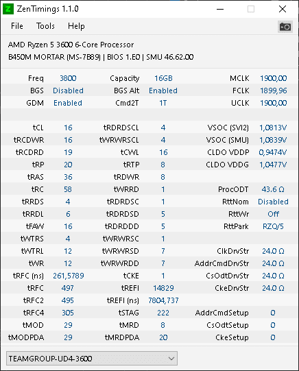

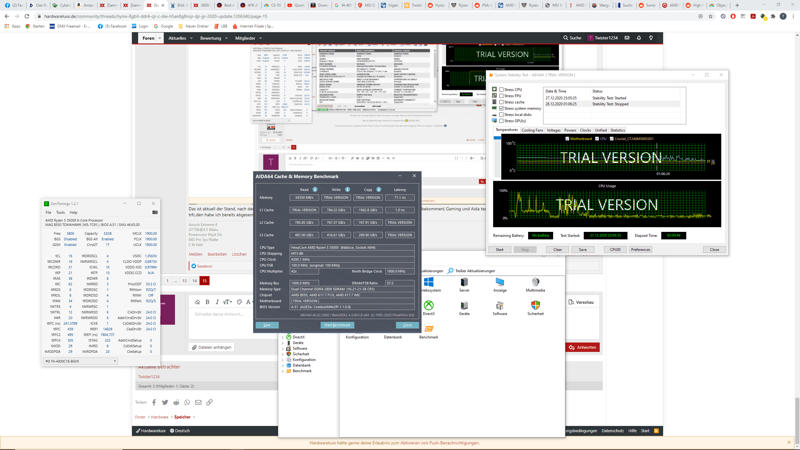

ggf. kann man mit einem aktuellen zentimings screenshot etwas herausfinden (y)
Das ist aktuell der Stand, nach dem Motto, weniger ist mehr, habe ich die Spannungen gesenkt, und konnnte CL16 stabil bekommen( Gaming und Aida test), solange der Rest der Haupttimings auf XMP läuft(ausser trfc,den habe ich bereits abgesenkt). Nun teste ich ein wenig an den Haupttimings.
Trcdrd kriege ich auf biegen und brechen nicht auf unter 21 immo, musste ein wenig mit dem Proc Wert spielen, damit das aktuell überhaupt sauber startet, scheint einigermassen stabil( 2 h Aida lief zumindest, werde über Nacht den Test unter Volllast fortsetzen), Benchmark ohne Hintergrundprogramme liegt im read bei knapp über 55k und die Latenz bei 68,2-68,3 ns.
