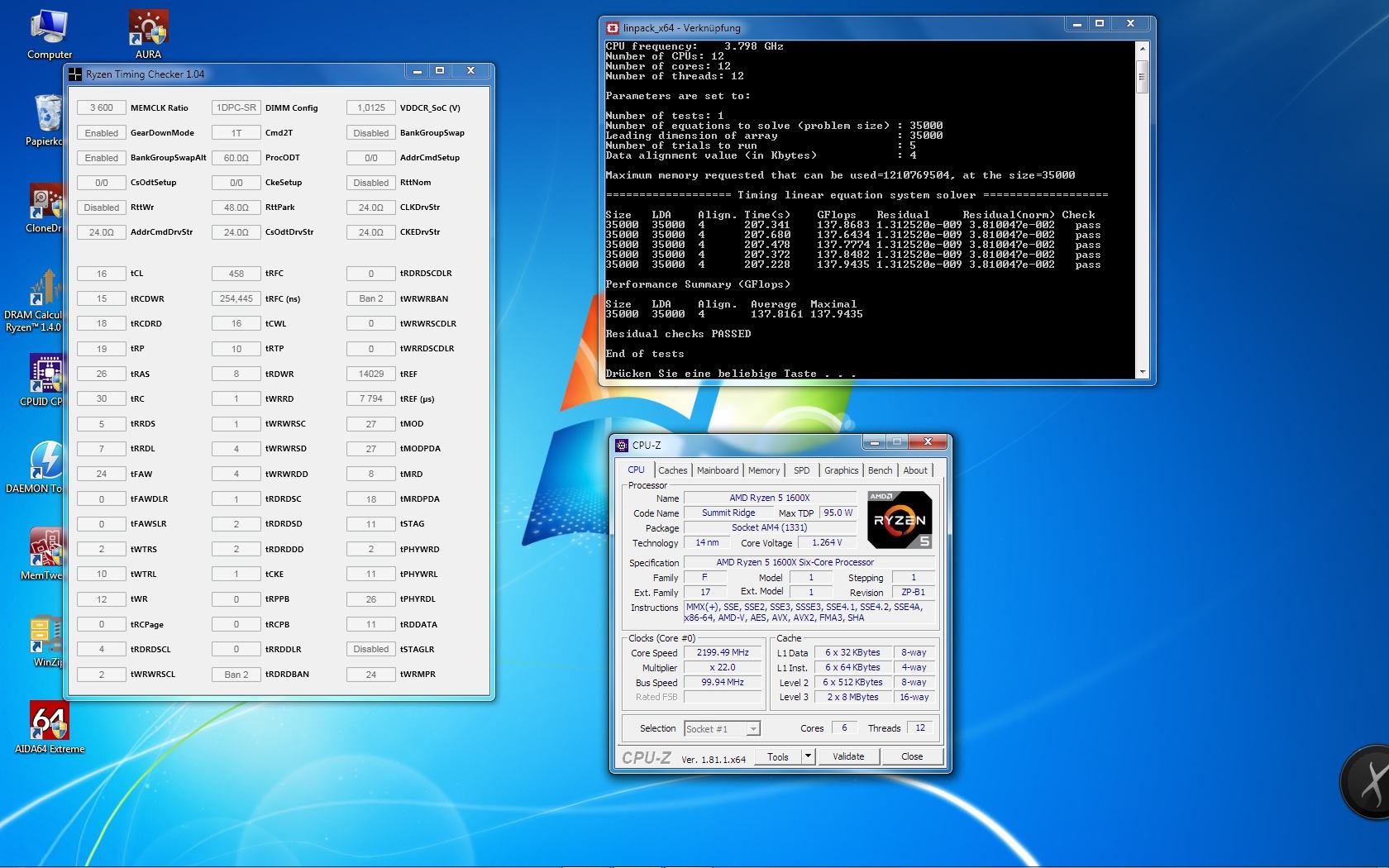

Oh, I tried tRAS=37, tWR=10, tRRD L/S=tWTR L/S=9/4, tRTP=6, tRDRD dr/dd=4/5, tWRWR dr/dd=4/4;
Unfortunately, this module could not run RAM Test/HCI Memtest without an error for a long time on my platform.

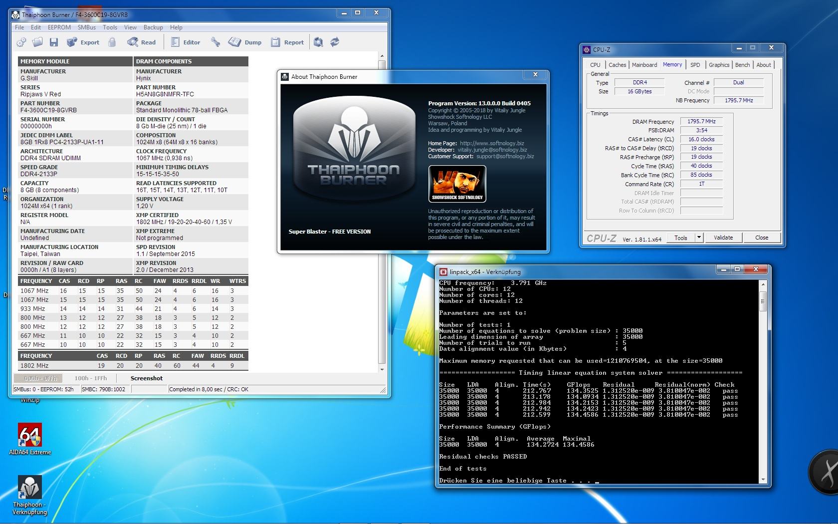

Ok, bin noch am suchen wegen tool(hex, spoof usw). Hier nochmal Thaiphoon und "MJR" :).

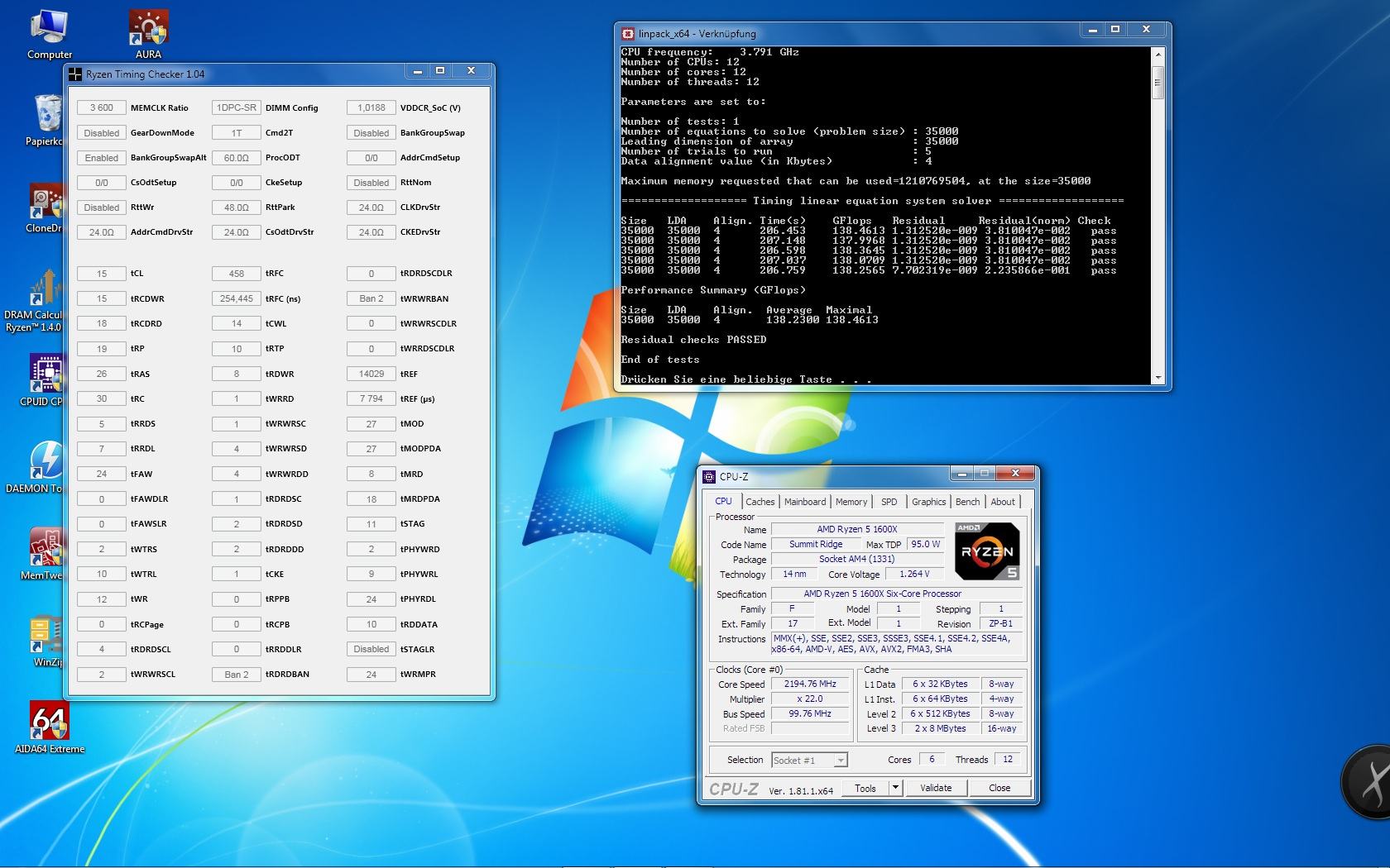

Mit 3600 und cl15 noch kein Erfolg. Proc53 und tRFC 540 auch nicht. Vielleicht finde ich noch die eine oder andere Stellschraube.
Sieht aber doch schon ganz gut aus :)
Hätte da noch zwei andere Fragen. Braucht dein 1600X wirklich nur ~1.01v Soc für DDR4-3600? Ist ja dann ein richtig gutes Exemplar!
Könntest du mal schauen ob du bei DDR4-3600 auch mit einer ProcODT von 48Ohm booten kannst?
Nee, soc im Bios festgenagelt, RTC zuerst geöffnet und nicht weiter beobachtet(HWinfo). Ungewohnt 60Ohm anstatt 53Ohm zu sehen :). Wäre 48Ohm besser?
Niedriger ist immer besser. Mir geht es da aber eher um was anderes bzw um eine Beobachtung von mir.
Proc 48Ohm no go(black). Ansonsten bleibt SoC Voltage(HWinfo) konstant auf 1,012V.

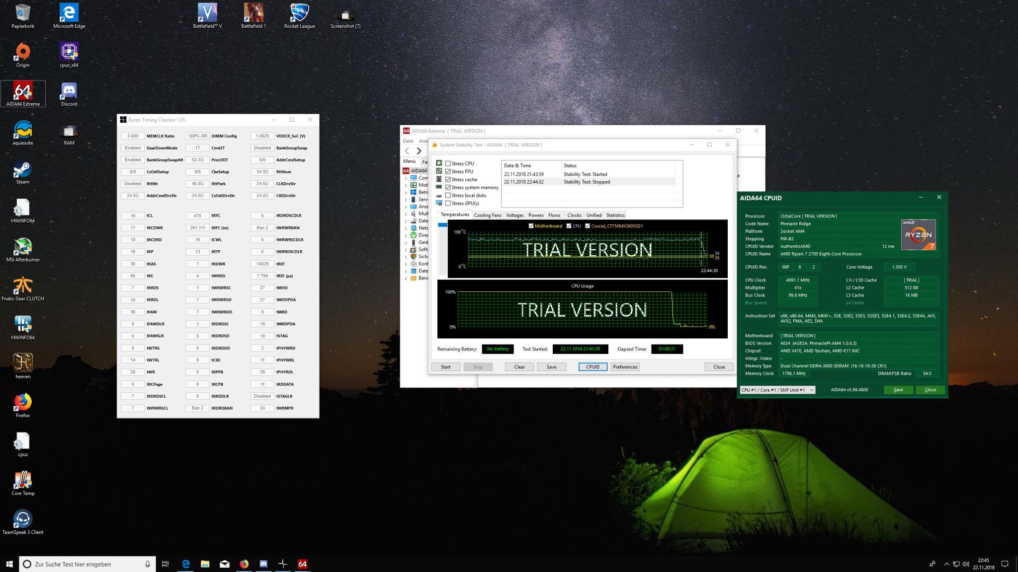

Also nach 2 Runden BF V und bissel im Netz rumeiern, läufts bisher stabil... Eigentlich wollte ich für Reous noch bissel mehr OC betreiben, aber naja BF V zockt sich ja auch nicht von selbst :O
Hier erstmal Paar Werte :)

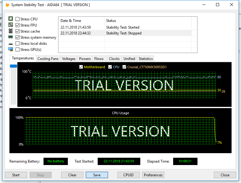

Sooo Reous bat mich darum Aida stresstest ne std zu fahren :) Leider musste ich trcdwr auf 17 nehmen, aber dafür hab ich auf verdacht den trcdrd wert von 19 auf 18 genommen :)
Wie gesagt 16-16-19-19 38 lief gestern bei BF V stabil.. also hat wohl nicht viel gefehlt :) könnte den Trcdrd wert noch auf 17 drücken :) ..anosnten mache ich mich dann an die anderen timings ran :)
Gruß
Sieht alles schon mal sehr gut aus, obwohl mich das mit der tRCDWR schon etwas wundert. Bin mal gespannt wie weit du deine Subs optimieren kannst.

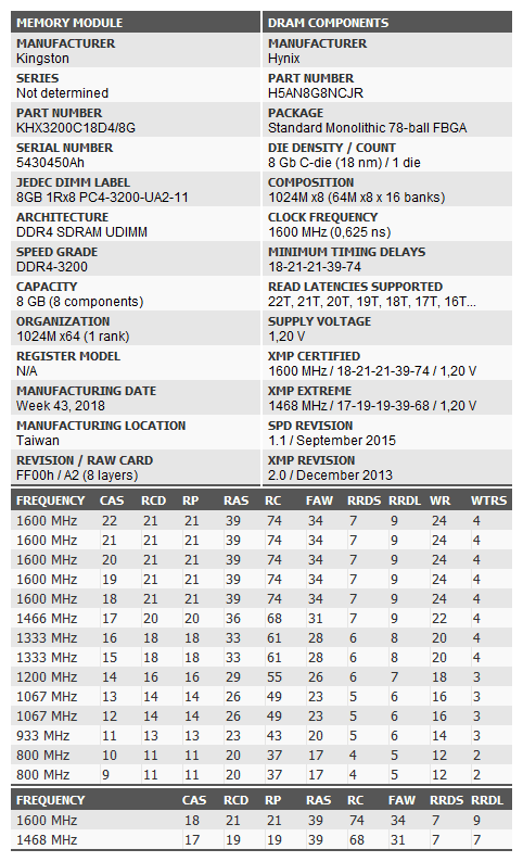

Kingston HyperX Fury 16GB DDR4-3200 CL18-21-21 1.20v (HX432C18FB2K2/16)
Das SPD folgt die Tage mal.
Hatte auf Micron E-die spekuliert aber die sind nur auf der 3466er Variante verbaut.
Mist, ich hatte sogar schon einen Screenshot für das Modell da. War nur noch dazu gekommen den hochzuladen :(

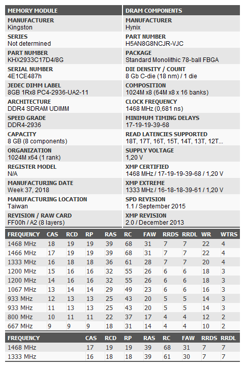

Die 2933er CL17 Fury Varianten sind übrigens auch CJR:
Bei den Kingston steht ja Platinen Layout A2. Macht sich das bei Dir auf dem 2 Dimm Board bemerkbar?
