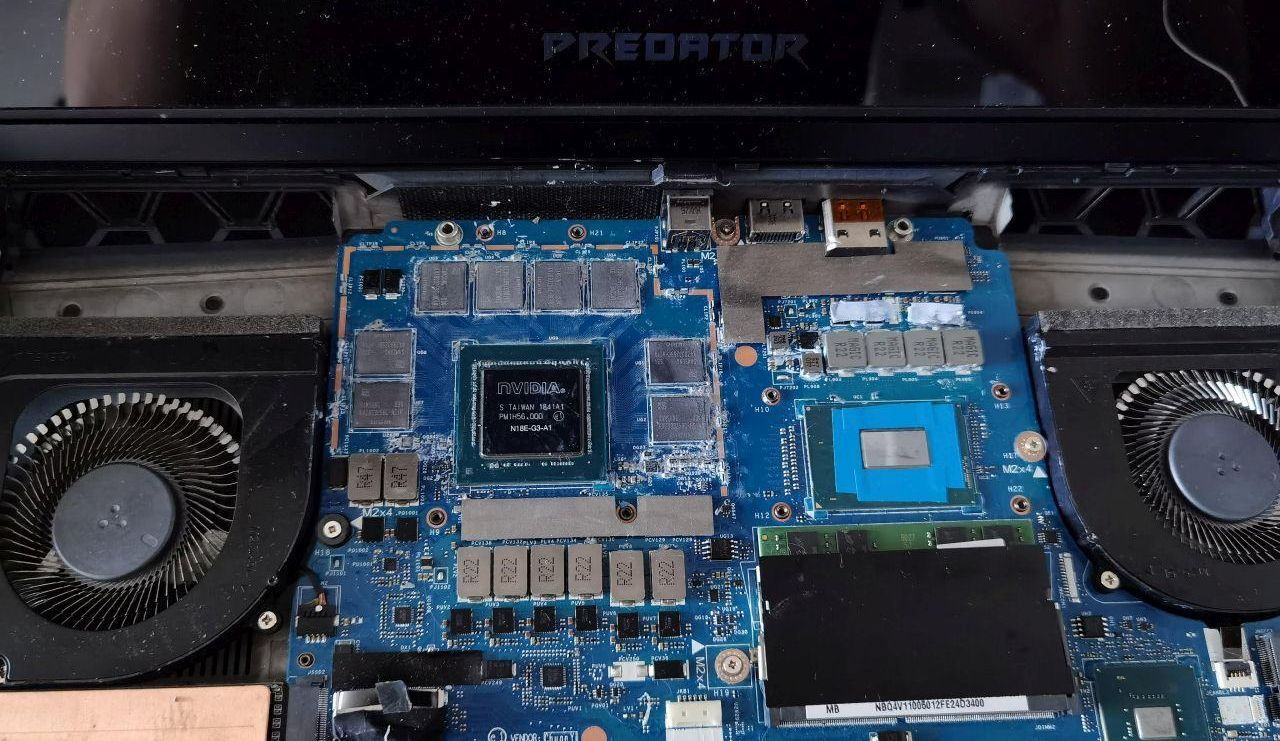

Egal, seit heute geht das Teil eh nicht mehr an. Schönes 1.800 EUR Brickett :( Ich schicke es nochmal in eine Fachwerkstatt ein, mache mir aber nicht zu viele Hoffnungen.
Hier war alles schioef gegangen, was bei der Liquid-Metal Applikation schiefgehen kann.
Nach der Abnahme des Kühlers stellte ich fest, dass hier statt Wärmeleitpads auch Wärmeleitpaste auf RAM und VRMs war.
Also alles mit MX4 zugekleistert, lief super.
Hier im Forum hieß es aber, man solle viskose Wärmeleitpaste oder Pads nehmen, sonst gebe es später Probleme.
Also viskose Wärmeleitpaste auf aliexpress bestellt und appliziert. Die war aber nicht viskos, sondern super flüssig und verlief überall. Am nächsten tag war sie bretthart und ließ sich mit Alkohol nicht mehr entfernen.
Also so gut es ging gereinigt und wieder MX4 drauf. So lief das Gerät seit einigen Monaten super.
Jetzt hatte ich Zeit und habe ArctiClean bestellt, um mal die ganzen Reste zu entfernen. Alles weggepinselt, das chinesische Zeug ging aber nicht runter, es sind immer noch kleine Bauteile vollgekleistert.
Jetzt habe ich Pads auf RAM und VRMs verwendet. 2 mm war zu dick. Kein Kontakt zur GPU. 1 mm war zu dick, kein Kontakt zur GPU. 0.5mm schien zu gehen, GPU wurde aber dennoch zu schnell zu heiß und 3-Min-Mining Test ergab nur 75% der Hashrate die ich normal hatte.
Also nochmal viskose Wärmeleitpaste aus Europa (K Pro) bestellt und wollte bis die ankommt den Rechner zusammengebaut in die Ecke stellen. Seit ich nochmal den Deckel drauf gemacht habe, gehjt er nicht mehr an.
Ich dachte, evt. hilft es mal temporär die Bios-Batterie zu trenne. Dabei habe ich das Beinchen vom Minuspol abgerissen. Leider gibt es dort keine stelle zum Löten, das Beinchen hält nicht mehr.
Schade, hätte ich gleich K5-Pro genommen und mich die Woche Lieferzeit geduldet, würde das Gerät noch laufen.

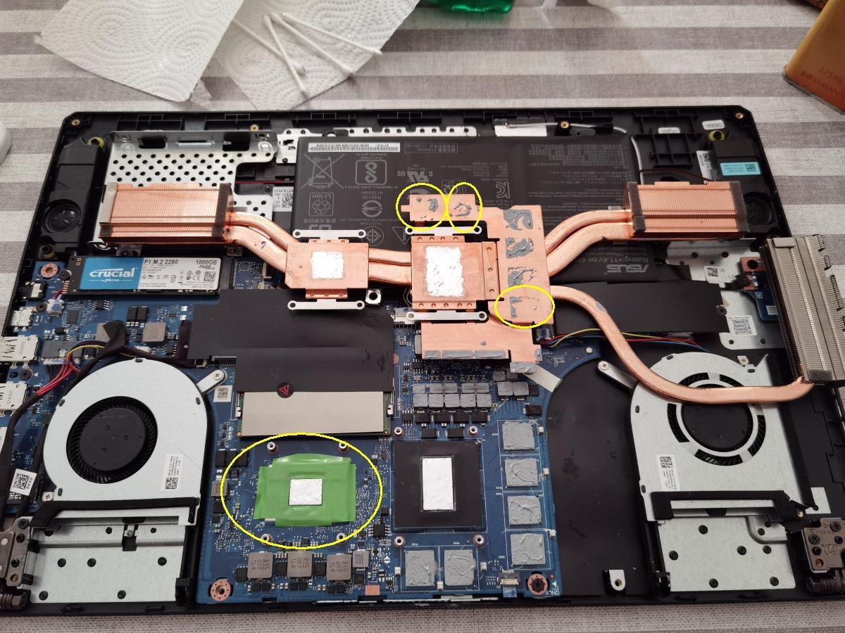

Wie bei nahezu jedem Gaming-Notebook Pflicht, begann ich natürlich sofort mit dem Liquid Metal Repaste.
Imho sieht das ganz gut aus.
Auf der CPU habe ich auch nach zweimaligem Auftragen selbst im Idle schon Spikes bis 90°C.
Offensichtlich war hier kein guter Kontakt hinzubekommen. Warum ist mir schleierhaft.
Mal wieder ein perfektes Beispiel deines bewährten Vorgehens und dir ist es schleierhaft, dass das Notebook Probleme macht? Offensichtlicher und fahrlässiger geht's ja wohl kaum.
1. Welchen tollen Kontakt die GDDR5-Speicherchips mit deiner bewährten MX-4 Paste haben, sehen wir ja an der Heatsink (gelbe Kreise) oben. Wenn ich dein Kumpel wäre, würde ich mir ernsthaft überlegen, ob ich diesen Zustand so akzeptieren würde. Denn wenn das Gerät irgendwann den Geist aufgibt, weil ein ungekühlter Speicherchip aufgrund von stümperhaftem Umbau dauerhaft heiß und im Temp-Limit läuft, kaputtgeht, wird er deinen Fehler ausbaden dürfen. Der Kontakt wird über die Zeit sicherlich noch mal ne ganze Ecke schlechter werden.
2. Dass deine CPU-Temperaturen nach dem Repaste so bescheiden aussahen, war auch wenig verwunderlich. Du hast bei der CPU gleich direkt mehrere Fehler gemacht und dich auch noch gewundert und um Hilfe gefragt. Erst nach dem ich dich darauf hingewiesen habe, dass die Überlappung deines Tapes dazu führt, dass die Heatsink auf dem Tape und nicht auf dem DIE aufliegt, haben sich die Temperaturen schlagartig verbessert. Du hast diesen Fehler auch später zugegeben und dich für den Tipp bedankt. Mal abgesehen davon, dass Isolier-Tape eh das falsche Mittel für diesen Einsatzzweck ist, aber auch das habe ich dir gesagt. Bei deinem Acer hast du dann wieder irgendein Isolier-Tape genommen (Bild weiter unten im Beitrag).
Soviel zum Thema deiner Einschätzung: "Imho sieht das ganz gut aus".
Meine Vermutung ist, dass durch die Pads irgendwo kein richtiger Kontakt war (da selbst 0.5mm zu dick waren) und dabei etwas durchgebrannt ist.

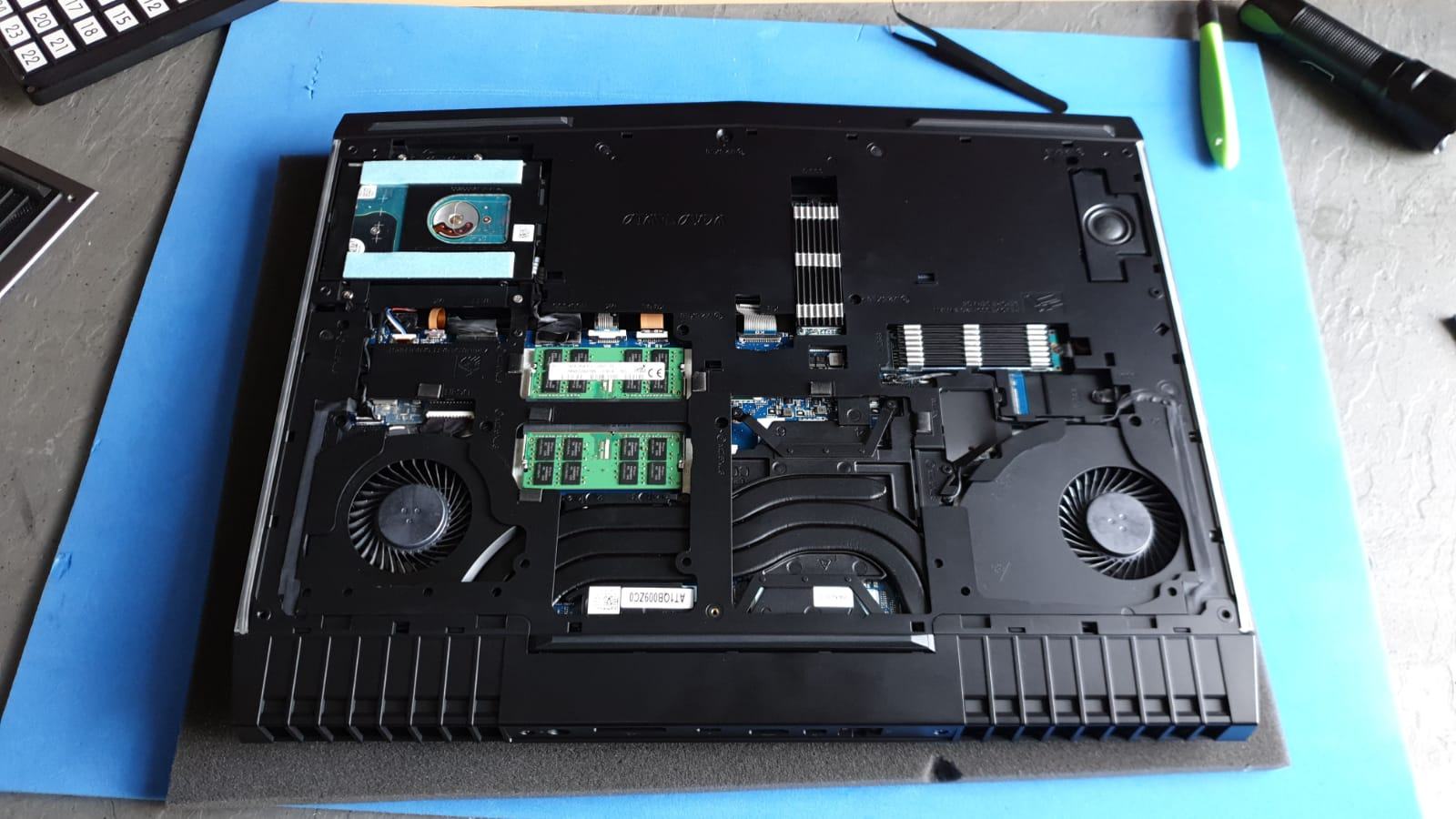

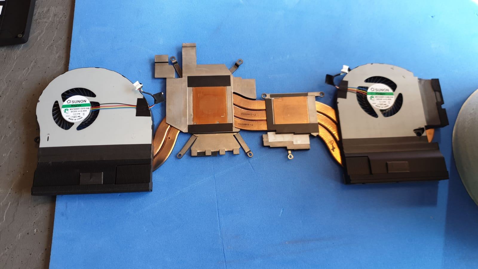

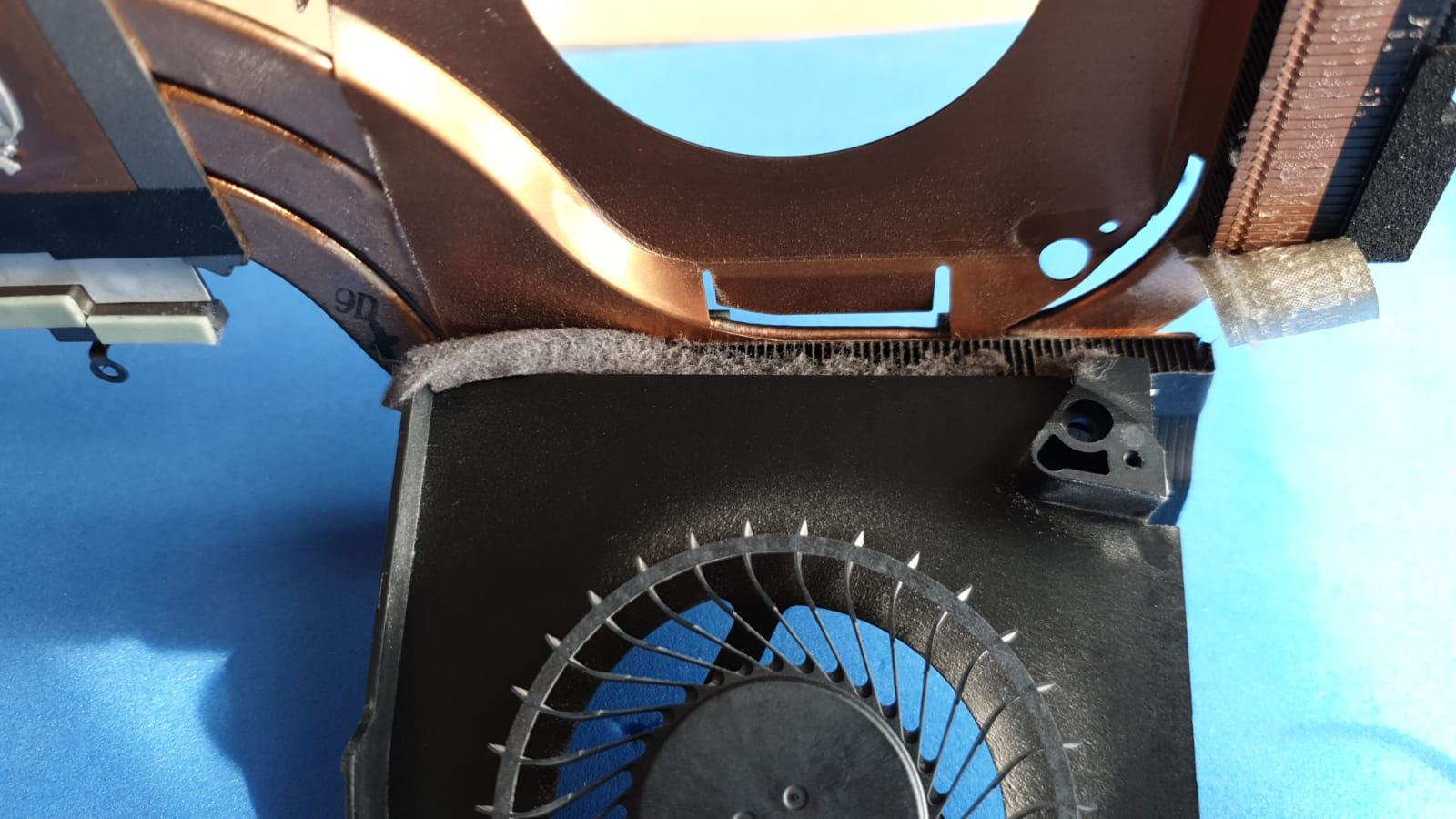

Äußerlich auf den ersten Blick fast wie neu. Weil aber die Lüfter mit der Heatsink (mit Mylar-Tape) verklebt sind, gibt's halt Bereiche, wo du mit Pusten und Saugen einfach nicht dran kommst. Und wenn dann ein halber Teppich im Notebook drin steckt, braucht man sich auch nicht über hohe Temps wundern. So sah es dann aus, als die Lüfter auseinander genommen hatte:
Der andere Lüfter war noch schlimmer zugesetzt. Daher hatte ich gefragt was du unter Reinigung verstehst und dass das letztendlich nicht viel aussagen muss, außer du erwähnst explizit, dass du Lüfter separat von Heatsink reinigst und damit auch die Kühllamellen.
Wenn ich noch fragen darf: Was war bei dem "Problem-Notebook" hier das Problem?
Warum liest du dir nicht einfach den Verlauf durch?
