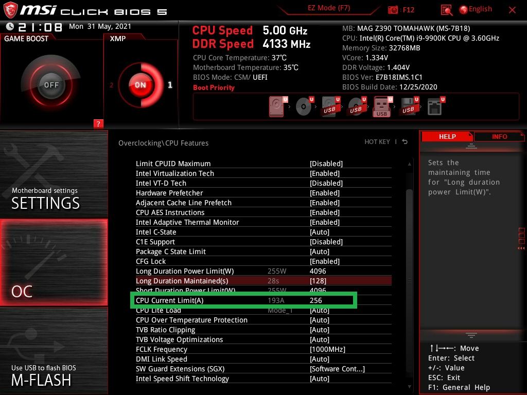

Über deine Kühler kann ich keine Werte finden für wieviel Watt der ausgelegt ist, aber der 9900k wird mit 193Ampere im Standartbios eingestellt. Das macht multipiziert mit deiner CoreVoltage 1,25V = 241,25 Watt, das muss der Kühler mindestens abtransportieren können. Da die CPU bei dir 110 Grad😲 erreicht liegt das entweder am schlechten Kühler, oder dein Mainboard stellt einen zu hohen Wert ein.
der Screenshot zeigt wie die Einstellung bei MSI heisst, ich habe dort mal Testweise auf 256A (341,50Watt) gestellt und gebencht.......die temperaturen waren sofort bei 85Grad anstatt "default" bei 71Grad.
Dafür dürfte es mehrere Gründe geben, einmal damit auch jeder ein OC hinbekommt und nicht von solche Einstellungen wie den Power Limits eingebremst wird, von denen er nicht einmal wusste das es sie gibt, geschweige wozu die da sind. Dann möchte jeder natürlich in den Mainboard Reviews auch bei der CPU Performance gut abschneiden und da dort meist mit den Default Einstellungen gebencht wird und die Boards heutzutage eigentlich keinen Einfluss auf die Performance haben (außer man verbockt etwas und verliert dadurch Leistung), kann man nur durch mehr OC in der Defaulteinstellung auch längere Balken bei der CPU Performance erreichen. Da leider vielen Lesern gar nicht klar ist wieso die gleiche CPU auf Board X mehr CPU Performance als auf Board Y erreicht, kaufen sie sich genau deswegen dann Board X.

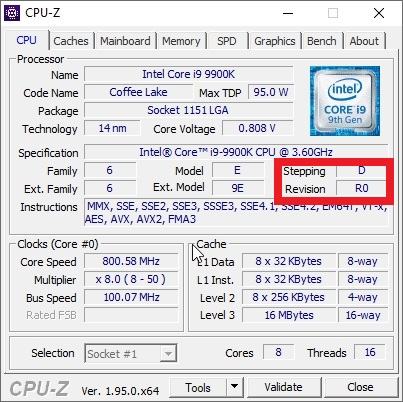

Hammer, das ist schon abnormal. Könnte dies mit dem Stepping und der Revesion der CPU zu Tun haben (Edelkerne aus dem Wafer)? das sind normalerweise vorselektierte CPU-Chips für die X-Serie bei Intel, oder man hatte einfach Glück in der Lotterie
Du solltest ja rein theoretisch das bessere Modell haben bzw die neuere Cpu. Hab mich mit Stepping und Revision nie wirklich auseinander gesetzt. Hatte eigentlich nen guten 8700k der vollkommen für alles gereicht hat, aber in nem schwächen Moment hab ich mir nen 9900k zum Benchen gegönnt :d
Also P0 ist die alte Revision und R0 das Refresh die überarbeitete Version. Hast deine CPU schonmal ausgetestet, was sie packt stabil mit erträglicher Spannung?! @Daniel11
