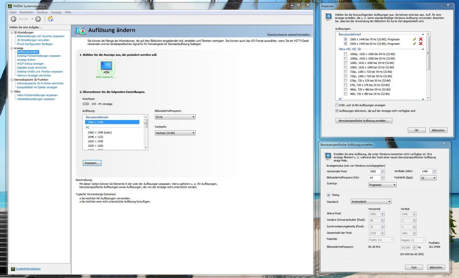

Hallo Leute,
auch ich habe mir den iiyama ProLite XB2779QS gekauft und kann mich meinem Vorredner nur anschliessen : an sich ein super gerät, nur das hochfrequente Geräusch, hier "fiepen" genannt, ist absolut nervtötend :-((
Da ich damit nicht Leben konnte und wollte, hab ich nach einer Lösung gesucht (und eine gefunden :-))
ANTI-FIEP SETTINGS :
Das Fiepen hängt mit der Frequenz des Monitors zusammen !
Ich habe mir in der Nvidia Systemsteuerung ein benutzerdefiniertes Profil erstellt : 2560x1440, 65 Hz
Also eine minimale Übertaktung um 5Hz, und siehe da, das nervtötende Geräusch ist VERSCHWUNDEN :-))
ob es schädlich für den Monitor ist, ihn mit 5Hz mehr zu betreiben kann ich nicht beurteilen, ich mache es auf jeden Fall, da er mit 60Hz und dem fiepen für mich unbrauchbar ist.
hier noch ein screenshot :

Mit 70Hz läuft er übrigens auch problem-(und Geräusch) frei :-)
einen unterschied in der bildqualität kann ich zwischen 60/65/70 Hz ehrlich gesagt keinen feststellen, mir geht es einzig darum das Hintergrundgeräusch zu eliminieren, was bestens funktioniert.
seitdem das fiepen weg ist, bin richtig glücklich mit dem monitor. hab mich gestern noch mit dem eizo kalibrierungsprogramm gespielt, alle testbilder waren perfekt, alle abstufungen bestens zu erkennen, keine störungen, verzerrungen, usw...
wer sich also nicht scheut den monitor mit einer etwas höheren frequenz zu betreiben, wird seine freude dran haben !
wenn du willst kann ich noch andere frequenzen testen, mit wieviel Hz willst du ihn denn betreiben ?
gibt es einen richtwert für die optimalen Hz oder kommt das aufs jeweilige Gerät an ? ich hab gelesen +10% schaffen so ziemlich alle problemlos ...
gegenüber meinem alten Iiyama finde ihn übrigens ziemlich hell, im moment habe ich helligkeit : 58, Kontrast : 48 eingestellt, mehr helligkeit tut schon in den augen weh.
overdrive hab ich ausgeschalten, wenn es eingeschalten ist verursacht es störungen beim scrollen finde ich...
Danke für das Angebot. Also ich würde den versuchen mit so viel Hertz wie möglich zu betreiben, natürlich darf man nicht zu viel erwarten ... vielleicht kann man bis 80 Hz oder so hochgehen?
78 Hz sind das maximum, ab 79 bleibt der bildschirm schwarz und es erscheint "ausserhalb des frequenzbereichs" ...
Die Timings hab ich auf automatisch gelassen, da kenn ich mich zuwenig aus ;-)
70Hz ist ab jetzt meine bevorzugte Einstellung, da ist das fiepen komplett weg... bei anderen Hz(zb 65,75) ist es in ruhiger umgebung ganz, ganz leise wahrnehmbar (aber viel erträglicher als bei 60Hz)
