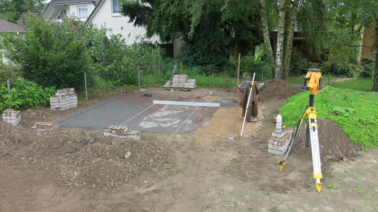

Da uns noch ca. 15 m³ Erde fehlten, haben wir uns entschieden die Pflasterfläche fürs Gartenhaus anzulegen. So fehlten dann nur noch 8 m³:d Gibt immer was zu tun...
