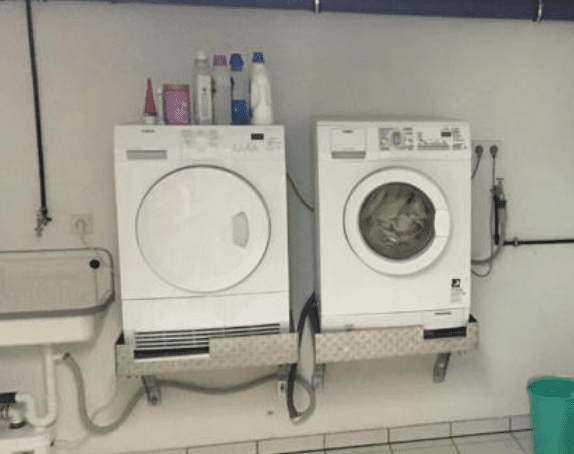

Hallo zusammen,
hätte mal eine Frage, hab auf einem Bild ein gestellt für eine Waschmaschine und Trockner gesehen:
Weiß einer von euch wo man so etwas herbekommen könnte? Oder ist das eher eine Selbstanfertigung
Bitteschönn. Du brauchst mal ne Wandkonsole, Hilti, Müpro, sonstwas, gibt sicher auch Chinaware.
MQK-H-HDG - Feuerverzinkt - Hilti Österreich (edit: das feuerverzinkte is natürlich unnötig teuer, ist nur ein Beispiellink, wie sowas aussieht ca.)
Schienenkonsole Auslegerkonsole Wandträger Schwerlastträger Träger Gewindestange | eBay Hier die Chinaversion.
Diese spaxt du mit ordenltichen Schrauben in die Wand.
14mm TOX Dübel z.b., dazu passende Holzschrauben, also 10mm "Gewinde", 17mm 6-Kant-Kopf, ca. 80-90mm lang, große Beilagscheibe unter die Schraube.
Dann nimmst dir 4 Gummimetallpuffer / silent blocks, m10, 50x50mm wäre gut, sowas hier z.b., zum Vibrationen dämpfen.
Ganter Normelemente GN 351-50-40-M10-SS-55 351-50-40-M10-SS-55-Gummipuffer, schwarz, Gewinde: M10; Durchmesser: 50mm, 5 Stck: Amazon.de: Amazon.de
Auf das kannst du die Waschmaschine direkt schrauben, wenn die Kontruktion der Maschine das zulässt, oder du brauchst noch ne Platte, wo die Maschine draufkommt. Die Maschinen tendieren dazu "davonlaufen" zu wollen, die musst dann noch irgendwie fest machen, schwingungsgedämpft im idealfall.
So ne Wanne macht dir der Spengler, sonst kannst auch einfach eine Siebdruckplatte nehmen, brauchst ja keine Wanne, sollte ja nix ausrinnen.
Sollte eigentlich so funktionieren, wobei ich gerade eine Waschmaschine gerne am Boden stehen hätte.
Hätte da irgendwie Angst, dass die Dübel irgendwie aus der Mauer "gerüttelt" werden. Gute Dübel mit passenden Schrauben halten zwar schon ordentlich was, aber wenn man eine Wand die zum Krümeln neigt hat...
