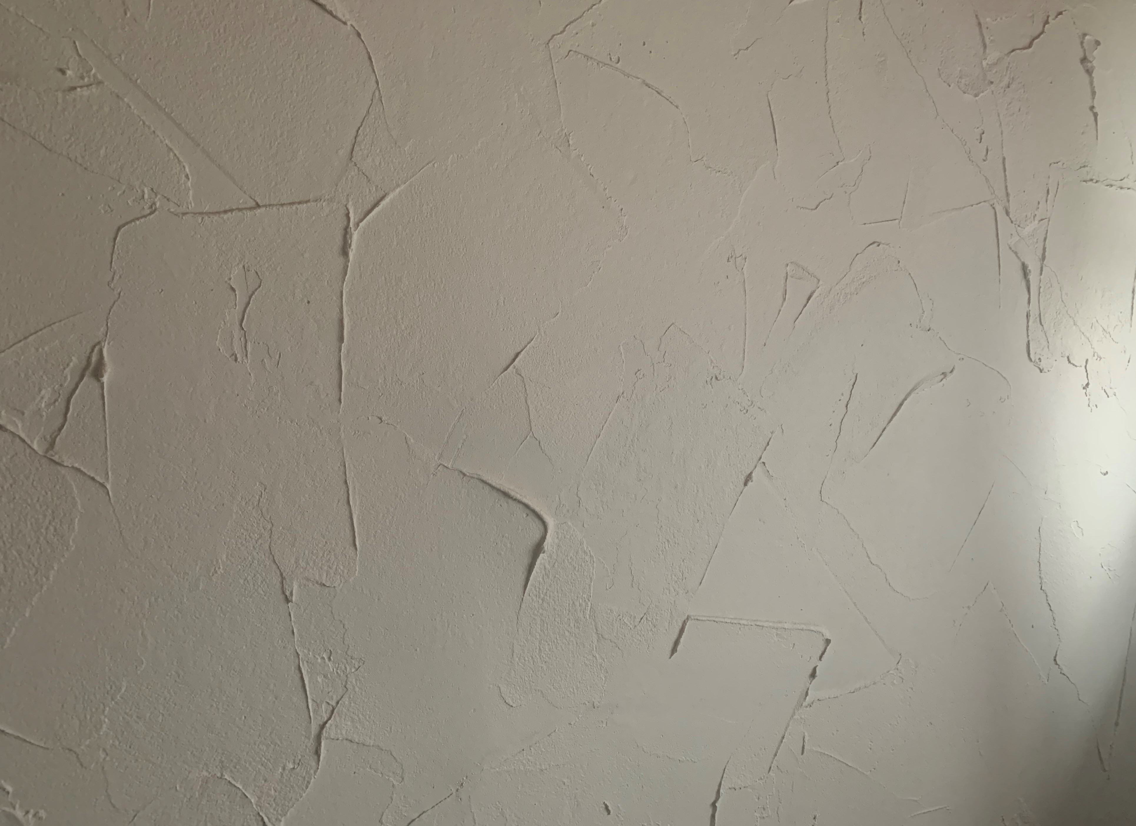

Würde dünne Rigipsplatten (gibt es glaub ich in 6 oder 6,5mm) davorkleben. Mit der Klebemasse kann man das gut ausgleichen undnkriegt ne grade glatte wand hin. Fugen spachteln bleibt aber und bissl schleifen.Wir haben im Flur so ein altes Muster an der Wand und dies möchte ich modernisieren. Mir schwebt da ein Knauf Fertigputz vor. Die Frage ist, wie würdet ihr da vorgehen? Versuchen die Streifen mit einer Spachtel zu entfernen und einfach drüber streichen oder grundieren und dann Fertigputz?

Ja ich möchte glatte Wände. Bleibt wahrscheinlich nichts übrig außer schleifen, wollte eigentlich soviel Schmutz wie möglich vermeiden.
