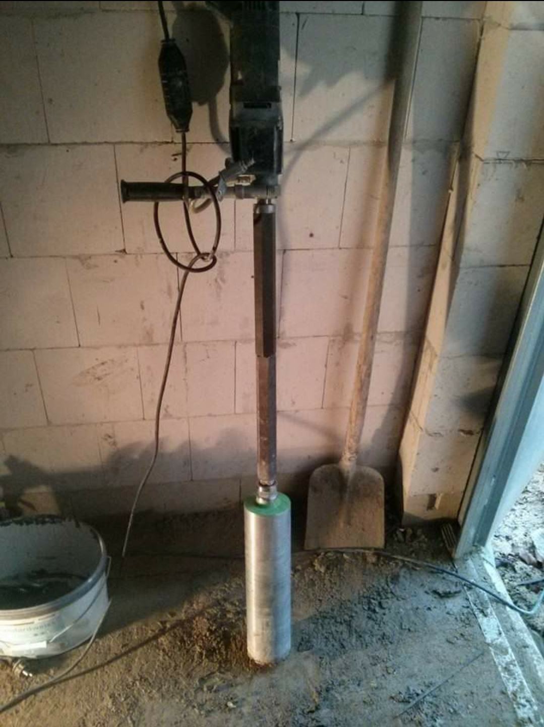

40 cm. Hast du da überhaupt das passende Werkzeug für?
Trocken kernbohren mit absaugung...kein problem
90cm bodenplatte ohne fixierung 🤠
Klima? Bohren?
Riecht eher nach Kernloch, also nix fuer die Bosch-Blau! :d
Warum nicht?
SDS Max macht auch mal eben 80mm Durchbrüche.
Und da gibt es dann auch was von Bosch als antreibende Kraft. (auch Hilti und Co.)
Ich habe mit sowas 50er Löcher durch 40cm Unterzüge, sprich hochfester Beton gebohrt.
Das ist ne Tortur, gerade über Kopf, geht aber.
Mit SDS Plus machst du sowas mit einer Maschine genau 1x.
Je größer das Loch ist, desto eher malträtiert man die Maschine. Ich hab bei solchen SDS+ Einsetzen des öfteren das Fett fliegen sehen, weil die Maschine gekocht hat, inkl. der ganzen Mechanik.
Und ansonsten, da bohrt man gar nichts vor. Vorgebohrte Löcher lassen eher den Bohrer verkanten, festfressen und solche Scherze.
Also normal bohren und auf sein Material achten, ggf. in mehrere Etappen mit genügend Abkühlzeit.
Ansonsten solltest du mal schauen, ob das überhaupt reicht, was den Durchmesser angeht. Wenn es Klimarohre sind, dann sind die auch isoliert und daher schon etwas dicker.
Ansonsten bin ich auch für Kernbohrung. Das machen die Maschinen heute von ganz alleine. Holt euch jemanden, es gibt Leute die machen sowas echt für Geld.
Mit Armierung anlegen macht keinen Spaß. Die kann man auch wegbohren, aber....
Ein Kernbohrer merkt quasi gar nicht, dass er grad ne Armierung durchbohrt.
Das mit Bosch-Blau war eher reißerisch gemeint ;)
Wollte damit zum Ausdruck bringen, dass das nix fuer den Laien-Handwerker ist.
Am Ende der Klima-Installation noch den Brandschutz nicht vergessen. Wird oft bei solchen Bohrungen vergessen :d
Mit einer 7,5kg maschine kannst du auch easy bohren..man sollte aber schon etwas kraft haben
Ich denke, dass ein EFH als ein Brandabschnitt zählt und daher eine gesonderte Brandschottung nicht notwendig ist.
Ein Verschluss des Loches macht dennoch Sinn, wegen Schall und Luftströmung.
Muss man aber auch haben. Für gewöhnlich hat der gemeine Handwerker was aus der 2-3kg Klasse. Und die quieken bei sowas nur all zu gerne.
Hängt halt vom Durchmesser ab. Wir reden hier, denke ich, ja nicht von 20mm.
Genau das was @underclocker2k4 schildert ist mein Argument mit dem verkannten...
Hilti TE 70 ATC steht bereit mit 60mm Bohrer, die sollte das packen 😁
Und natürlich wirds Loch hinterher zu gemacht...
Nee, nicht vorbohren ... trotzdem tapfer mit der Hilti. Da hätte ich Angst um meine Handgelenke.
Lass mal hören, wie es lief.
Wir hatten neulich in nem neuen Bad 2 Beton-Kernbohrungen von nem Profi. Der hatte sogar den Bohr-Ständer mit dem Boden verschraubt. Die Bohrkerne kamen wie Geschosse unten an - zum Glück war da zeitgleich auch Badbaustelle und der Boden raus.
Bohr ständer mit boden verschrauben ist normal ...dazu ist der ständer da....
Aber die Maschine hat doch den Wasseranschluß dran und nicht das Absaugmodell.
Nur wo sollen die Klimaleitungen eigentlich hin? Die Bodenplatte schließt für mich eigentlich immer an Erdreich an. 40cm wären für eine Etagendecke doch etwas viel aber viel Vergnügen beim Zielbohren, das ist eine nette Planungsübung. :sick:

Vom Schlafzimmer 1. OG zur Außeneinheit direkt drunter... (2 Inneneinheiten hängen bereits dran)
Und 40 cm Betondecke war leider notwendig, da Wohnzimmer/Esszimmer/Küche alle offen ohne Trennung... ;)
