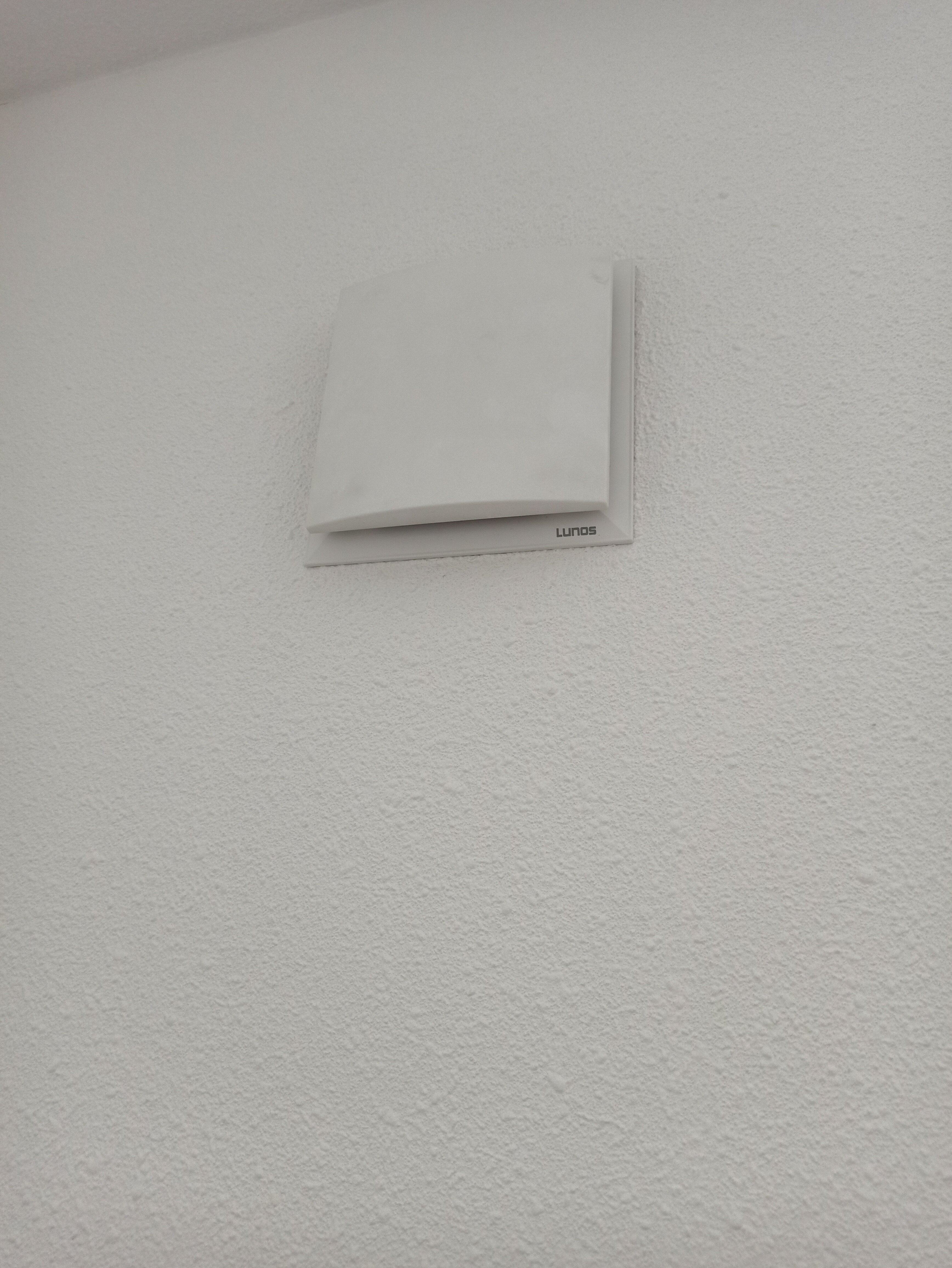

Wir haben im Schlafzimmer nur einen Einlass für frische Luft, siehe foto. Da hört man natürlich nix.
Durch insgesamt 3 Abluft Ventilatoren (Küche, technikraum und Bad) ist ein ausreichender Unterdruck im Haus, so das da immer frische Luft nachströmt
Wobei die Abluftventilatoren auf der kleinsten und auch ausreichenden Stufe von drei möglichen im Grunde fast nicht zu hören sind.

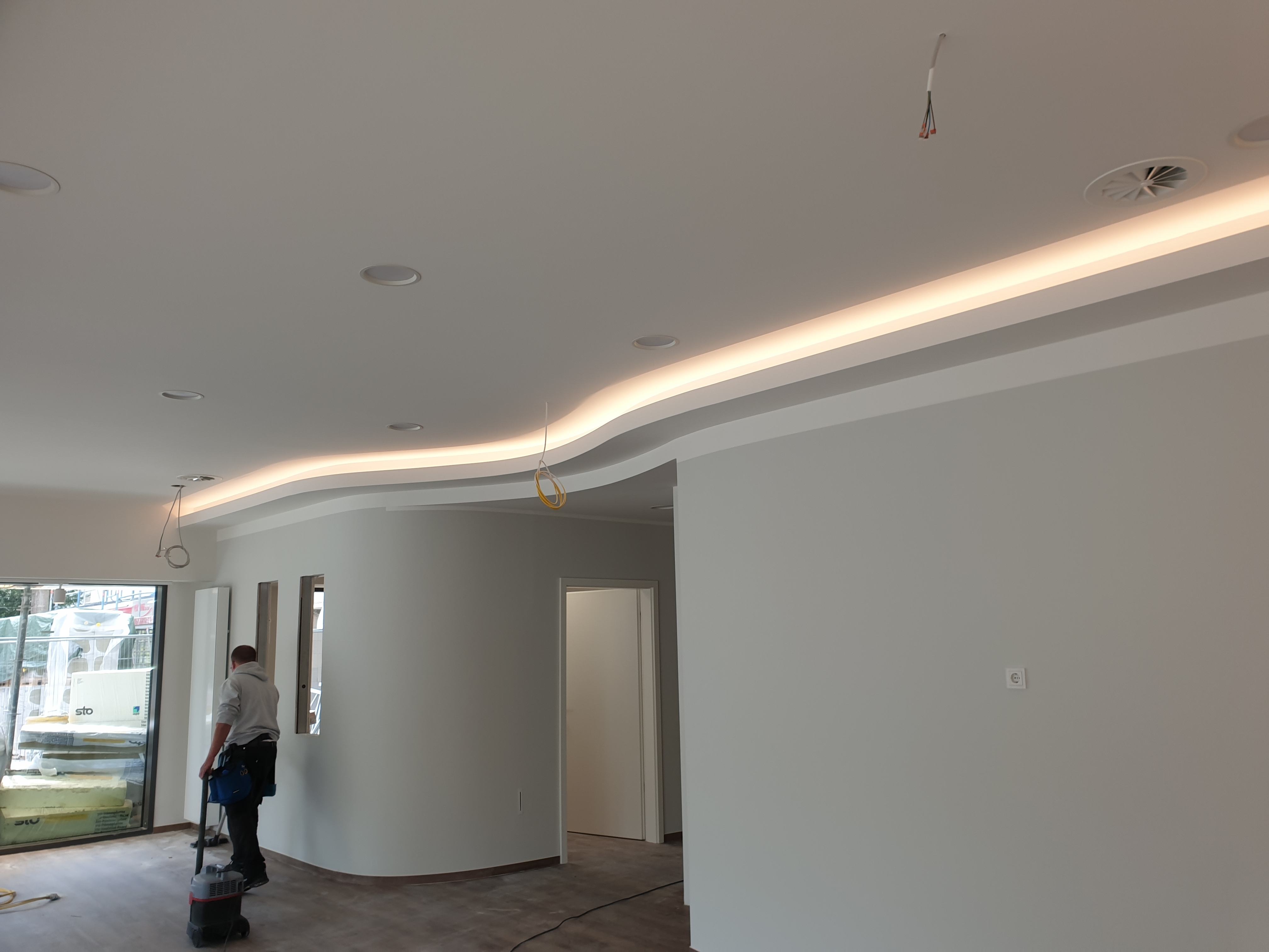

Heute wieder ganz nette beleuchtung auf arbeit in betrieb genommen
