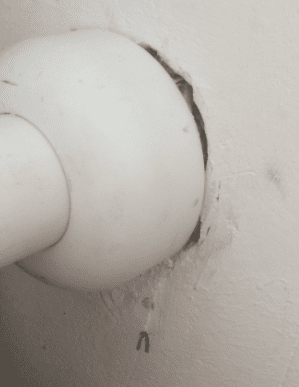

2) Das Bauunternehmen bessert so langsam die letzten Mängel aus. Der Waschmaschinenanschluss wurde die Tage gemacht, es gibt nun aber noch einen kleinen Spalt an der Abdeckung an der Wand, weil das Loch im Putz zu groß ist. Ich finde schon, dass das noch gemacht werden sollte - oder würde euch das nicht stören? Wenn alle Mängel behoben sind, steht die Schlussrechnung an und danach wird es sicher schwerer, Mängel ausbessern zu lassen.
Das würde mich stören. Das ist Fusch als wenn ich es absolut lustlos gemacht hätte :)

Zu dem Anschluss, ich würde den aus Prinzip schon nicht so abnehmen. Kann ja nicht so schwer sein die Manschette wegzuschieben und ein wenige Spachtelmasse da reinzudrücken. Auf Teufel komm raus streiten würde ich mich deswegen aber nun auch nicht, wenn man später ans Streichen geht muss man eh hier und da noch nachspachteln, da kann man das gleich mitmachen. Wie sieht's den unter der Rosette aus?
Nein, das ist wahrscheinlich ne Sache von 10 Minuten, gestrichen ist aber schon... Auch wenn ich natürlich hier und da nochmal nachstreichen muss!
