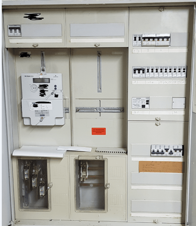

Hier noch mein Zähler von 1987. Ich stimme zu, es könnten mehr Sicherungen sein. FI war von Anfang vorhanden.
Das Kochfeld ist die Nr 14 - warum man da nicht auch einen 3phasen Automaten Verwendet hat, sondern drei einzelne Sicherungen, weiß ich leider nicht. Nr. 1 ist Geschirrspüler und Nr. 2 die restliche Küche, Esszimmer und Speisekammer.
Was jetzt genau "alte Automaten" sind weiß ich nicht. Meinst du damit einfach nur das reine alter? Oder Schraubsicherungen?
Nr13 ist doch 3polig? Oder habe ich was auf den Augen?
Du hast völlig recht, ich bin nur zu doof zum schreiben, Nr. 14 war gemeint 😅 ich editier das mal.
Nr13 ist der Starkstromsteckdose in der Garage :-)
Ich weiß auch bis heute nicht, warum sie damals™ in der oberen Reihe 1 und 2 gemacht haben (3 und 4 kamen später), dann die reihe gewechselt und weiter mit 13. Man hätte doch einfach die erste reihe erstmal voll machen können 🤷‍♂️
Da könnte was dran sein.
Bei meiner Kappsäge in der Werkstatt (neue UV) hat der 16A mit "B"-Charakteristik immer nach dem 3. oder 4. mal einschalten in Folge, ausgelöst. Weil der Anlaufstrom einfach hoch ist. Da haben wir den Automaten auf "C" tauschen müssen.
Für arbeiten am Haus, hatte ich die Kappsäge mal an einer anderen Steckdose, die auf einen der alten Automaten geht. Hatte ständig drauf gewartet das die Sicherung fliegt. Ist nicht einmal passiert.
Hatte mich damals wundert warum es an der alten Sicherung funktioniert.
Das könnte der Grund sein 😮
Die Sicherungsautomat lösen einfach nicht so schnell wie moderne Automaten aus und können auf Grund des Alters auch verschleißen.
Ich bin allerdings kein Profi.
Vlt. Kann @underclocker2k4 was dazu sagen
Ein Kochfeld ist kein 3~ sondern ein 3x 1~. Je nach Konstruktion kann durchaus die ~ 3 ausfallen und die ~1+2 laufen weiter und das Kochfeld auch. Dann kannste eben nur auf 3 Felder kochen oder nur mit Halbgas.
Hat man aber einen echten 3~ (Drehstrom)Verbraucher, wie eine 3~ Kreissäge oder sowas, dann sieht das anders aus.
Denn da muss man auf allen 3~ gleichermaßen abschalten.
Also:
- Kochfeld, kann auch mal nur eine Sicherung ausfallen, tut nicht weg
- Drehstromverbraucher, darf nicht nur eine Sicherung ausfallen.
Einschränkung macht man eine Aufteilung aus 3~ auf 3x 1~, so ist dass wieder mit 3poligem LS. Beispiel, eine Unterverteilung in der Garage, wo dann Steckdose, Licht und Tor 1~ versorgt werden.
PS: Wobei ich heute eigentlich alle 3~ Stromkreise auch mit 3polig LS bauen würde.

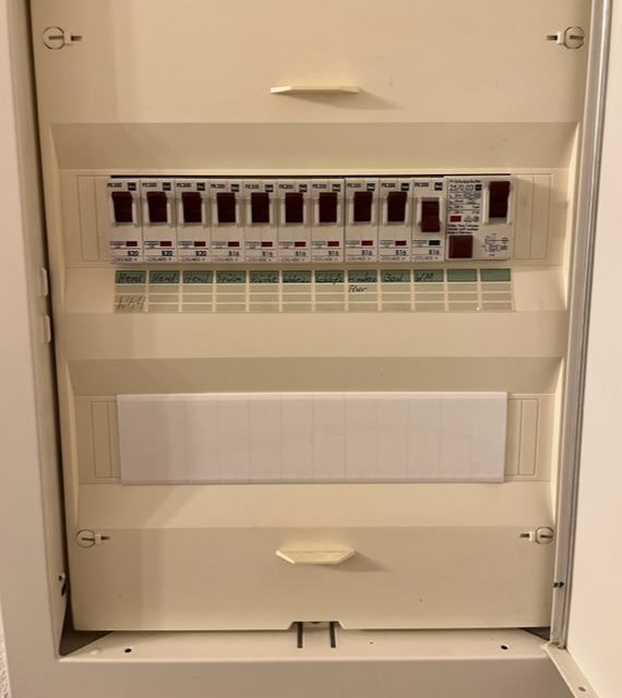

So schlecht sieht das fuer mich als Laien jetzt nicht aus. Der Kram sollte von 94 sein. Der Rest ist dafuer schrott :d
10 sicherungen für alles inkl. herd. 3 davon sind herd (die ersten 3, soweit ich das lesen kann), also 7 für den rest. nur 1 FI für alles. waschmaschine ist einzeln abgesichert. die installation ist nun nicht ultra mies, ist aber keinesfalls mehr aktuell. ein trockner würde bereits die installation sprengen. nen wasserkocher mit einen thermomix/mikrowelle bei laufenden geschirrspüler würde bereits die leitung quälen/sicherung springen lassen, spätestens der staubsauger wirds dann killen.
