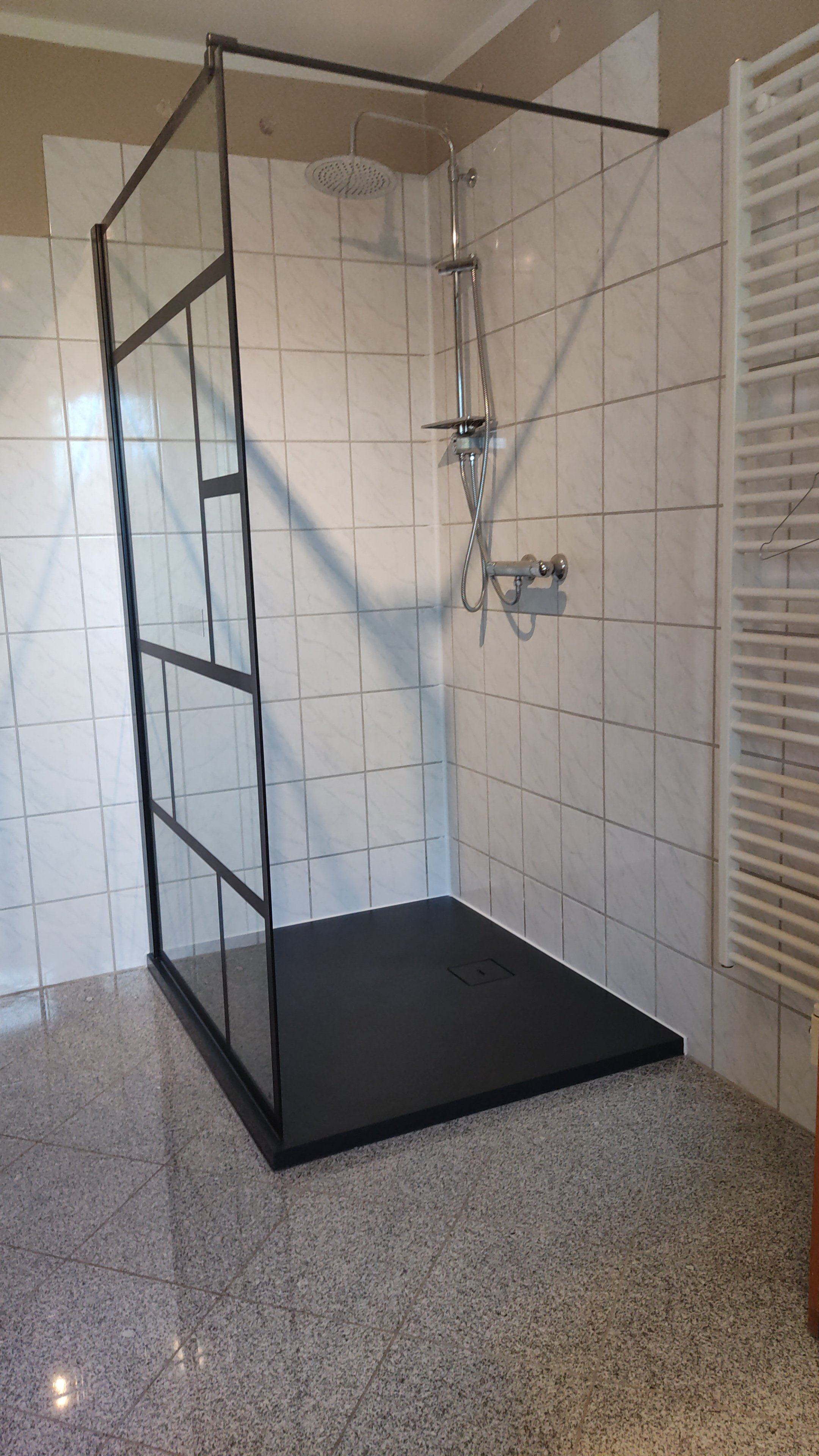

Da Handwerker immer gleich das ganze Bad machen wollen, ich aber nur bei der Dusche bei wollte, musste ich es selber machen.
Alte Dusche raus, war eine tiefe Tasse im Styroporständer, gefühlt zwei Kilo Silikon und Dübel beseitigt (Vorbesitzer haben immer nur neue Fugen draufgeschmiert), Abfluss ausgepinkert und komplett neu gemacht, Fliesen restauriert (statt die Profile anzupassen wurde direkt in die Fliese gebohrt und nicht in die Fugen) und komplett neu mit Silikon abgespritzt. Nur die Armaturen fehlen noch, aber hansgrohe kommt mit der matt-schwarzen Version nicht an den Start.
Ich wollte mit Absicht nicht bei den Fliesen bei, die sind von 2005, nicht mehr der letzte Schrei aber, ohne Silikon geschmiere, vollkommen in Ordnung.
Geld gespart, aber mich würde es nerven das es eben nicht zusammen passt.
Aber Dir/Euch muss es gefallen :bigok:
