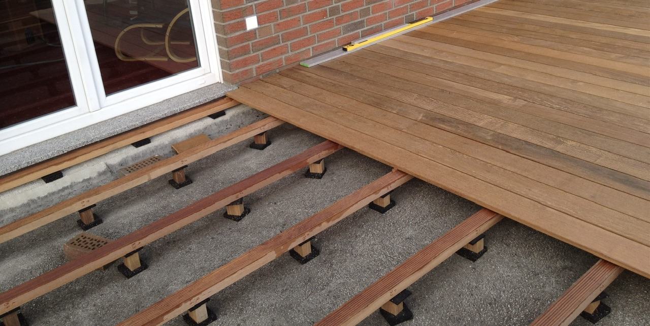

Jemand Ahnung von Unterkonstruktion Holzterrasse? Kann nicht viel machen. Idee ist Splitt auf zu schütten und rechts, mittig und links Profilhölzer zu legen wo anschließend Douglasie drauf kommt. Unter den Platten ist nur Sand auf 10cm, da drunter leider eine alte Sickergrube die mit Ziegeln abgedeckt ist. Daher ist nichts mit Schotter und abrütteln. Jemand eine Idee wie ich es kostengünstig hinbekommen kann?
Wie hoch darfst du denn werden? Wenn du genug Höhe hast, könntest du so Füße dafür nehmen KLICK und da dann Balken drauf und ausnivellieren.

Was spräche gegen die klassische Variante mit Fundamenten, H-Ankern und darauf dann schwebend die Holzkonstruktion?
So kannst du die nicht belastbaren Stellen wie die Grube umgehen.

Das dumme ist ich weiß nicht wie das geht. Und Fundament bzw Beton kriege ich nur auf 10 cm tief wenn es hochkommt . Oder wie meinst du das
Mir würden für eine Terrasse spontan Gehwegplatten und z.B. https://www.hornbach.de/p/terrassenlager-verstellbar-35-70-mm-gefaelleausgleich-bis-8/6260944/ als Unterkonstruktion einfallen.
Darauf kannst du dann deine Balkenkonstruktionen anlegen, das würde dann auch einiges an Zusatzgewicht auf der Grube ersparen.
Eventuell ist auch eine Verfüllung der Sickergrube als Einsturzschutz denkbar, sofern es wirklich stillgelegt ist und nicht als Regenwasserspeicher ausgebaut werden soll.
Tief müssen die ja garnicht sein. Je nachdem was ihr mit der Terrasse plant sind das auch nur punktuell gesetzte "Füße" aus Beton.
Es sollen nur Douglasie drauf. Am Wochenende mal gucken ob ich da passendes Material in Form von Pfostenhülsen finde.
