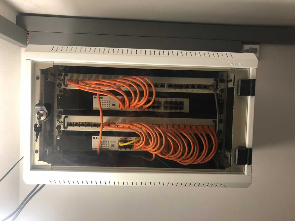

Bei mir im Haus sind jetzt ca 100Steckdosen verbaut :fresse:
Mein Server Schrank hab ich auch zu klein gewählt, Mittlerweile ist das Teil überfüllt, Überwachungssystem ist noch rein gekommen.
Im Keller und Garage/Werkstatt fehlen auch noch die Lan Kabel, aber alles
mit der Zeit:LOL:
