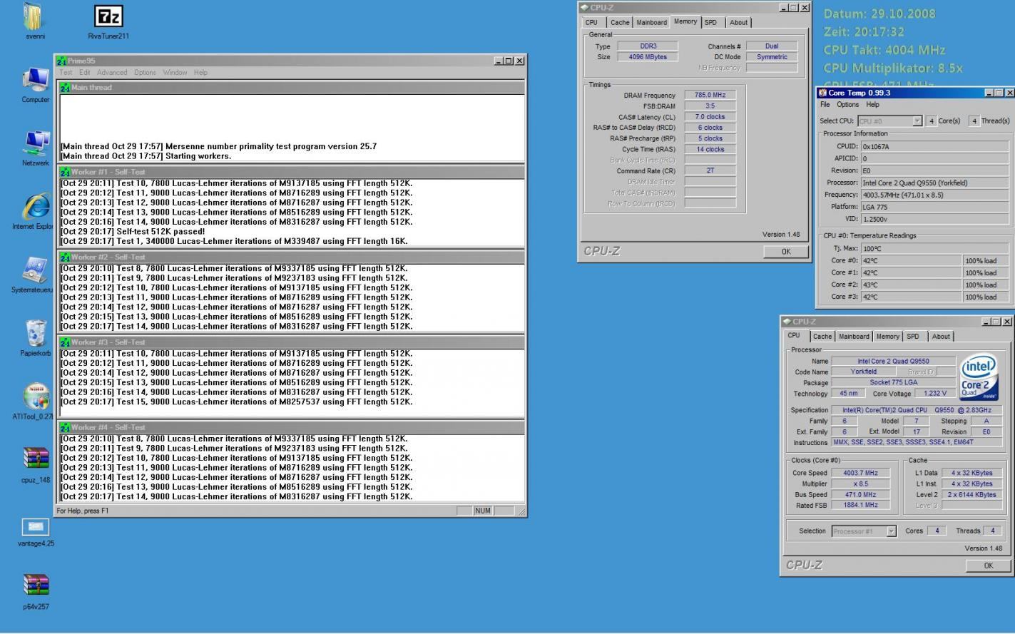

4ghz mit 1,232
Was macht deiner eigentlich bei 4GHz? Haste mal getestet? ;)
Müsste ja auch irgendwo in dem Bereich liegen. Oder schafft das Gigabyte das GAnze vielleicht mit 1.26 ?
Wegen Bios... Habe ein DK P45, kein Gigabyte ;o)
Bin dem Schätzelein treu geblieben.... nicht wie andere hier ... *hust* *grins*
guck mein beitrag.... habe editiert.
nix 1,26v...... 1,232 ...hier schwirrt auch irgendwo nen screen rum...
waren so 3 stunden der run
mein quad ist aber echt handverlesen....
hier nochmal
