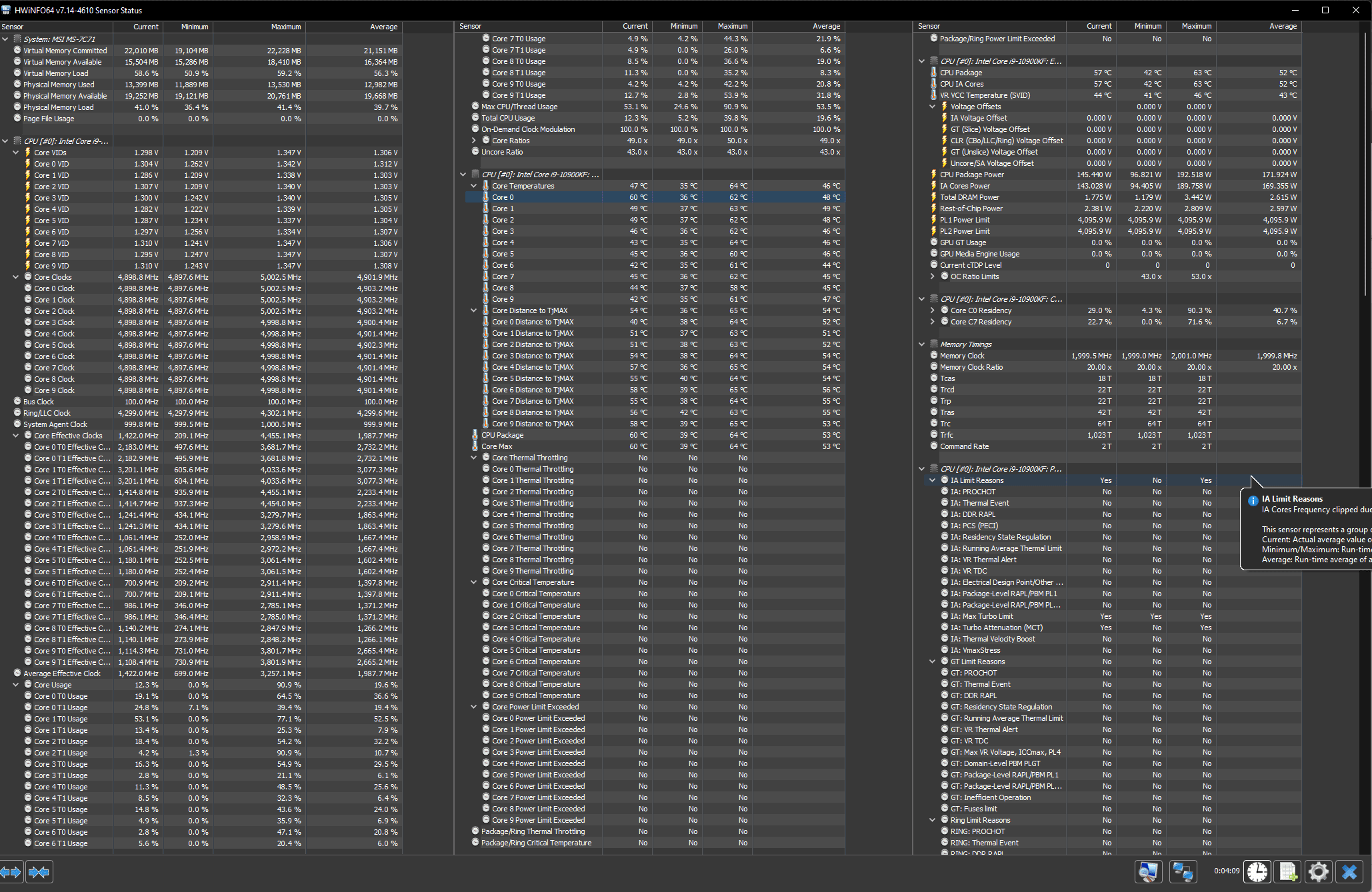

Hier mal ein Screenshot vom Cinebench Run. Habe die CPU nicht übertaktet. Gehäuse ist ausreichend gross und ie Temperaturen sind beim Gaming auch nie über 75 Grad. Daher bin ich auch über die recht hohe Leistungsaufnahme beim Gaming verwundert.

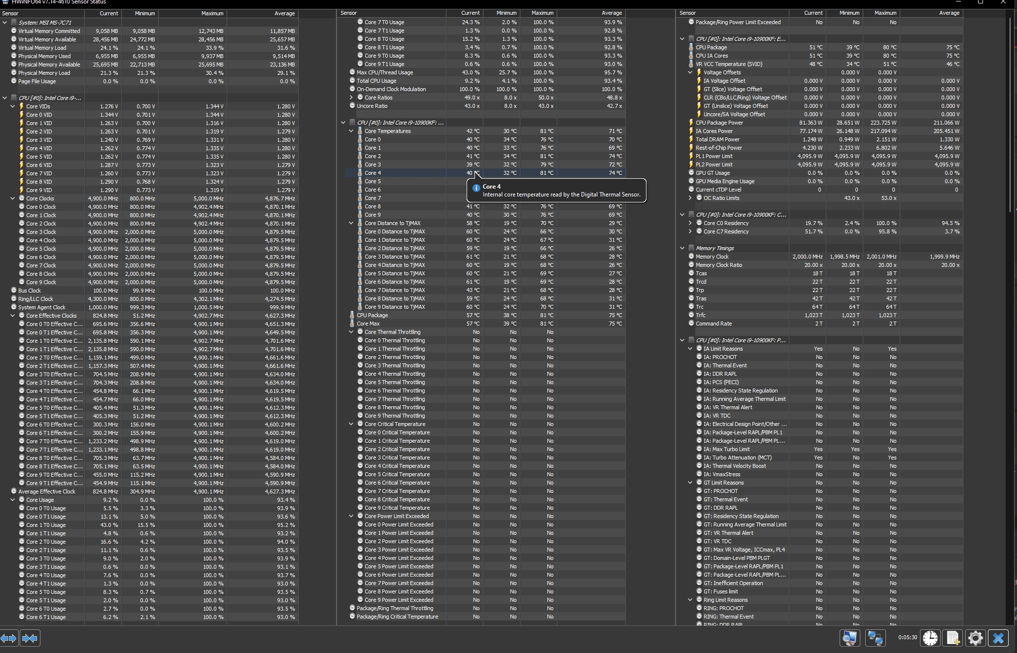

ich teste gerade nochmal. Habe HW mal resettet.
So hier die Ergebnisse nach 10 Minuten ausscheließlich Apex. Sehr merkwürdig.

Es scheint tatsätlich mit 192 Watt im Max nur bei Apex so zu sein. Überlegen wirklich schon einen Ryzen Zen 3 zu kaufen. Dass der so im Gaming frisst ist für die Stromrechnung trotz Titanium Netzteil sicher nicht förderlich :-)

Man sieht ja in deinem Screen aus Posting 14, dass PL1 und auch PL2 vollkommen unlimitiert sind (4095,9 Watt). Vermutlich stehen die auf AUTO und das bedeutet dann eben volle Pulle.
