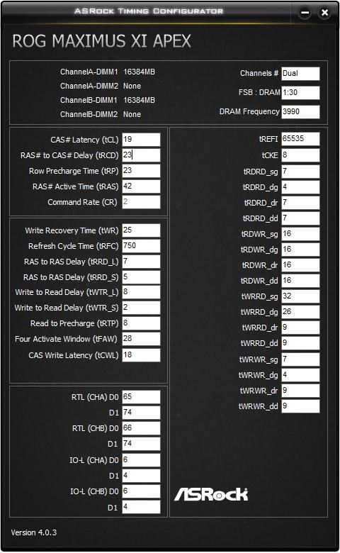

So, ich habe jetzt bei meinem Speicher (4-Dimm Micron E-Die) Takt von 4200 und 4266 erhöht und stabil soweit bekommen, hatte vorher mit tWR und tRFC Probleme. Aber ich habe erst XMP geladen und dann diverse Änderungen an RAM-Einstellungen gemacht. Jetzt komplett ohne XMP.
Jetzt scheinen RTL/IO-L Werte auch konstant zu sein (nach paar ersten Beobachtungen).
Mit RTL Init 70 habe ich RTL/IO-L wie folgt: 69/69/70/70 und 14/14/14/14.
Mit RTL Init 69 habe ich RTL/IO-L wie folgt: 68/68/70/70 und 13/13/13/13.
Wenn ich Formeln richtig verstanden habe, kann ich folgende Werte bei RTL/IO-L eintragen:
Mit RTL Init 69 - 63/63/65/65 und 8/8/8/8 - es startet erstmal soweit ohne Probleme.
Anschließend mit RTL Init 70 - 62/62/63/63 und 7/7/7/7 - damit wollte PC nicht mehr booten. Habe dann Wert 63 bei RTL Channel B durch 64 ersetzt und es startete soweit ohne Probleme.
Anschließend mit RTL Init 69 auch 62/62/64/64 und 7/7/7/7 ausprobiert. Es startete und funktionierte auch soweit ohne Probleme, muss jetzt nur noch Tests damit machen. Aida Werte sahen aber für Micron E-Die sehr gut aus. Würde aber schon vorab etwas rechnerisch gegen diese Werte sprechen?
Danke im Voraus.
Hi Vitaminus :wink:
merkst du was 68/68/70/70 und 13/13/13/13 ?
X - Gerade Zahlen
Y - Ungerade Zahlen
kannst nun deine "RTL Init value" entweder auf "Auto" setzen und 62/62/64/64/7/7/7/7
ODER auch "RTL Init value" auf "75" mit 62/62/64/64/7/7/7/7 fahren.
Aus deiner 69/69/70/70 und 14/14/14/14 mit "RTL Init value" "70" kann sich beim "RTL Init value" "Auto" entweder:
- 61/61/62/62/6/6/6/6 ergeben <---- wenn dein Kontroller mitspielt
ODER halt 63/63/65/65/8/8/8/8 <---- das packt er (Kontroller) schon :)
Will nicht spamen aber der Aegis läuft weiter :bigok:
Clonemaster
kannst alle "_dd" Timings auf "0" setzen da die NICHT im Benutzung sind(in deinem Fall),
Du hast auch deine tRTP auf 8, dann kannst du dein tWR auf 16 setzen.
Dafür muss du im Bios:
"tWR" auf "Auto"
"tWRPRE" "38"
"tRDPRE" "8"

swdtechnik, danke für Deine Antwort.
Das die Zahlen mal gerade und mal ungerade sind, dass registriere ich jetzt. Ich habe nochmal Deine Beiträge an den Seiten 104-105 nachgeguckt und ein paar Bemerkungen an der erster Seite hier im Thread. Aber wie man es auswerten soll und im welchen Verhältnis es stehen soll, verstehe erstmal noch immer nicht so ganz.
Ich habe jetzt folgendes versucht RTL Init V. auf AUTO und 61/61/62/62/6/6/6/6 - damit bootet PC leider nicht, es kommt d5.
Ich hatte aber heute noch folgende Kombos probiert.
RTL Init V. 69 mit 62/62/64/64/7/7/7/7 - in Karhu Fehler nach ca 1700%.
Dann RTL Init V. 70 mit 62/62/64/64/7/7/7/7 und Karhu lief über 8000% ohne Fehler. Screenshot dazu unten.
Kann ich dann es jetzt so lassen. Oder spricht etwas dagegen? Wenn so ok, RTL Init Value dabei auf 70 lassen oder besser auf AUTO ?
Danke im Voraus.

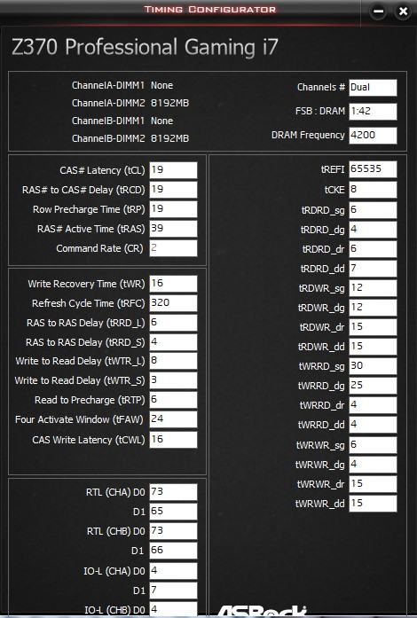

Er hat Taiphoon im Spoiler gezeigt. Zeigt B-Dies, find ich für Aegis ungewöhnlich, Tempsensor habens sie auch. Meine RipJaws haben das nicht. Aber ich kenn sonst niemand mit Aegis, deshalb kann ich nicht sagen, ob der Sensor ungewöhnlich ist für Aegis.
Taiphoon liest aber auch mal falsch aus. Das müssen nicht B-Dies sein. Der Takt is natürlich Top für den Günstigram.
Ich hab 4200 hinbekommen, für mein Board, das leider eine Zicke ist, ist das dennoch ziemlich gut. Erst hab ich nochmals versucht CL runterzubringen auf 18, bootet ums Verrecken nicht. Ich bekomm auch nicht 3600 14 hin, das muss am Board liegen. Mit meim günstigen Killer SLI ging 4133 17 (weniger CL hatte ich da nie probiert, und das ging da ganz easy).
Aber die Subs kann ich wenigstens anziehen. Hab jetzt nur bis 100% HCI getestet, weil ich jetzt zocken will, und nicht Ram testen.
CPU musst ich auf stock runternehmen, weil Core 0 angefangen hat rum zu zicken, gehört wahrscheinlich nachgeköpft, aber das kann ich leider nicht. Ich erwähn das nur, weil CPU-Takt ja auch etwas Leseleistung kostet.
@swdtechnik
Öhm, was meinst du? Du kannst unmöglich auf iwas geantwortet haben, bevor ich gefragt habe. Ich wüsst allerdings au grad net, was ich fragen sollte. Falls du das meinst, was zurückliegt, das habe ich versucht, hat gebootet, war aber nicht dauerhaft lauffähig - Neuboot, aber trotzdem danke, ich bin immer für Hilfe dankbar.
@swdtechnik
Wie denn - nicht gefragt? :eek:
Auf Seite 105 fragst du mich doch wegen deine IO-Ls (die bei dir immer noch 7-6 sind) und ich habe darauf antwortet Kommentar 3141. Wenn du das gemacht hast was ich geschrieben habe, kann das nicht sein das es bei dir bei Neuboot ändert.
