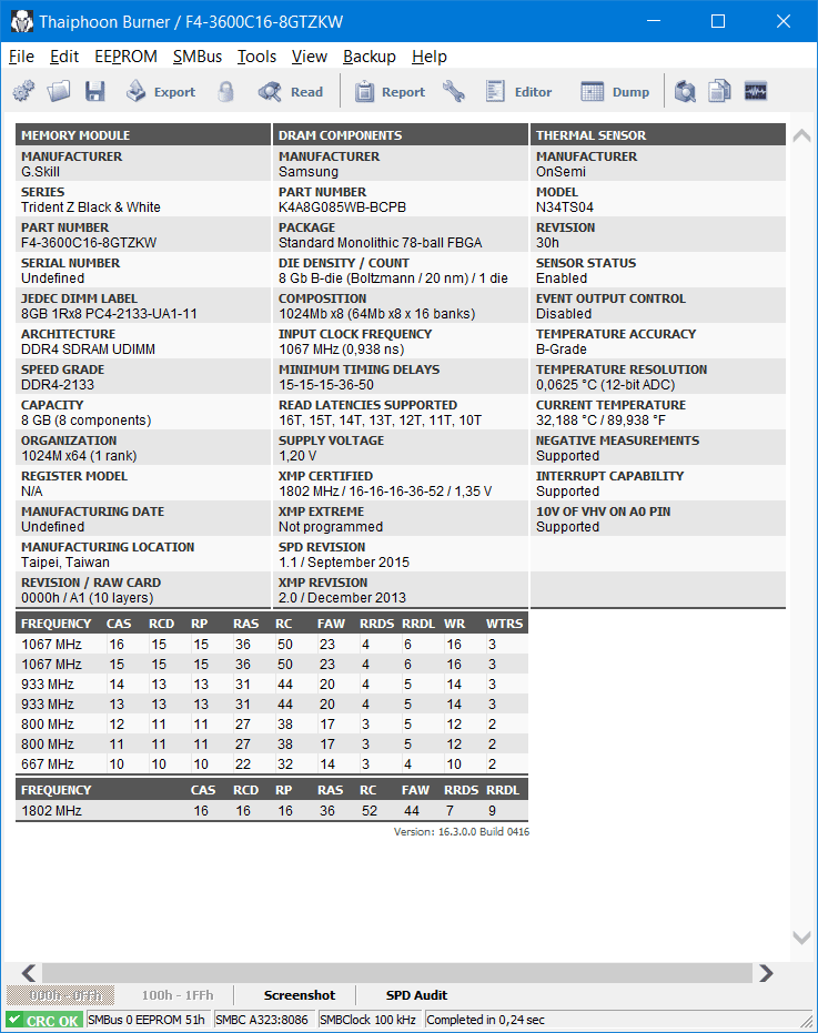

Habe mir jetzt auch mal Samsung B-Die zugelegt:
G.Skill Trident Z schwarz/weiß DIMM Kit 16GB, DDR4-3600, CL16-16-16-36
F4-3600C16D-16GTZKW

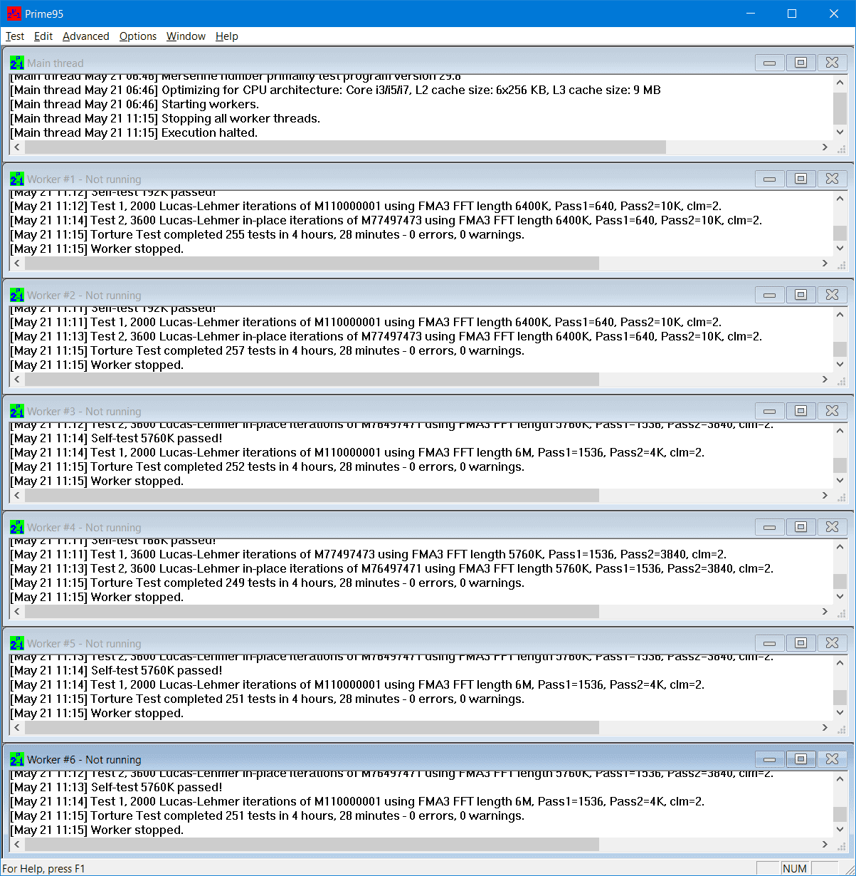

Dies war alles soweit Memtest- und Prime95-stabil:

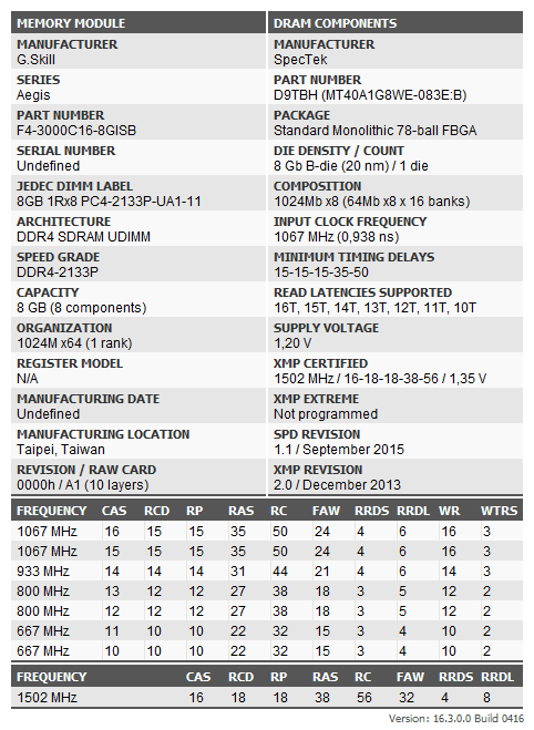

Die Chips selber optimieren kannst du nicht, ich weiß aber was du meinst :) SpecTek B-Die ist schlechter gebinnter Micron Rev. B, ziemlich übel.
Siehe https://www.reddit.com/r/overclocki...9tnw.2C_d9vg.2A.2C_d9vf.2A.2C_maybe_others.29
Characteristics: On Intel: pretty poor, needed extremely high tRCD (which means also high tRP on 1151), but can do tRAS exceptionally tight. Typical settings might be DDR4-3200 15-19-19-21 1.35V.
Also wie viele Micron-Chips haben die eine Schwäche bei tRCD und tRP, die bei Intel ja gekoppelt sind. Erstmal würde ich nicht das XMP-Profil benutzen, sondern immer manuell einstellen. Denn XMP stellt auch oft andere Dinge ungewollt um. Also XMP aus, manuell DDR4-3000 wählen, Timings 17-19-19-39 vorgeben, Rest auf Auto lassen. Oder du kannst 16-18-18-38 oder 16-19-19-38 mit etwas mehr VDimm probieren, aber ich weiß nicht, ob die Dinger gut mit Spannung skalieren. Ist halt so mit das Billigste vom Billigsten, und das schlägt sich auch bei den Chips nieder, da kann man nicht mehr von Binning reden. Das ist leider von der Resterampe bei Micron.
