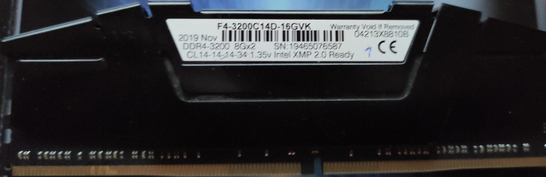

Ripjaws V April 2020
Dann scheint es irgendwann Anfang 2020 wohl eine Änderung des PCBs gegeben haben.
Jup hab hier noch welche aus November 2019
Dann war der Wechsel dazwischen irgendwo. Weil auf dem Foto von 11/2019 sinds noch A1.
Ich raff nicht wie auf den 108 Euro Modulen so bomben ICs drauf sein können und dann noch A2. Hatten wohl zu viel Ware und die runtergelabelt oder even mords luck. Bin mal gespannt wie die bei anderen laufen. Werde auch berichten.

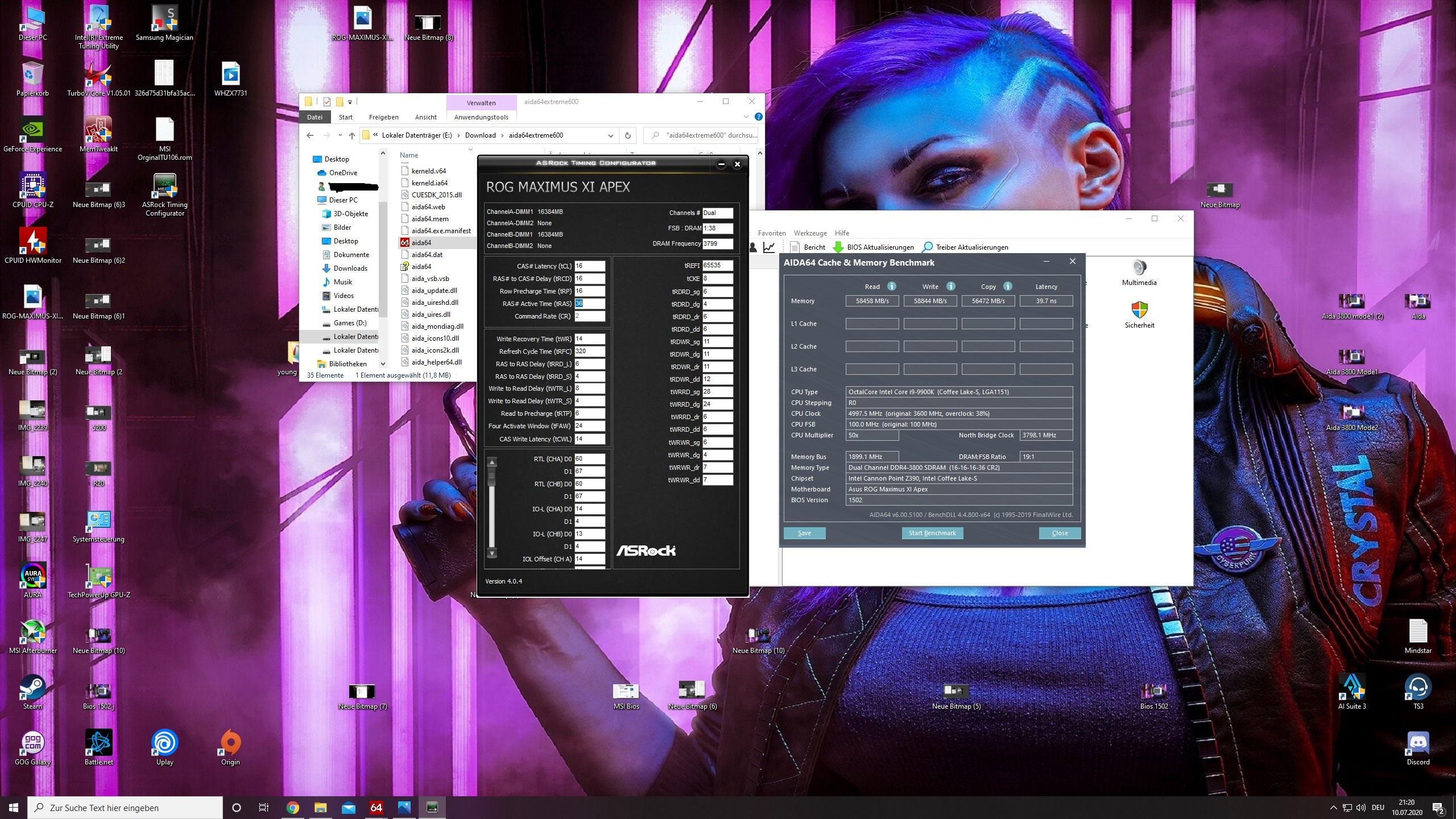

Ich bekommen nix über 3800 gestartet also versuch ich das jetzt zu optimieren. Normal war bei mir Read und Write immer gut ein stück auseinander jetzt fast gleich was mache ich falsch ?Bios 1502 j.jpg
Für 2x16GB Module kann ich dir nur das 0805 Bios empfehlen.
Ansonsten kann ich mit dem 1401 auch 4000 booten. Für mehr als 4000 brauchste aber das 0805er auf dem XI Apex.

JA hab leider ein R0 und da geht 0805 nicht. hab gestern noch 1401 drauf gehabt hab heute mal 1502 versucht
Das 1502 kenne ich nicht. Daher kann ich dir nur sagen dass mit 1401 biosseitig 4000 möglich ist.
Ja irgend was mache ich falsch. Kannst du denn was zu meinem 3800 Einstellungen sagen ob da etwas falsch ist das da lesen und schreiben fast gleich sind.
Du solltest mal den IOL Offset auf AUTO machen und "Round Trip Latency" aktivieren. Dann ganz wichtig: Maximus Tweak Mode1 und sonst erstmal Subs auf Auto stellen. Ich kann dir meine Settings abfotografieren wenns dir was bringt, aber jeder IMC ist anders.
Danke schon mal und Foto wäre echt nett.
Hab jetzt alles auf Auto round trip auch aktiv, Mode 1 und sonst 20 20 40 eingestellt 1.45v RAM 3866 nicht geht garnicht

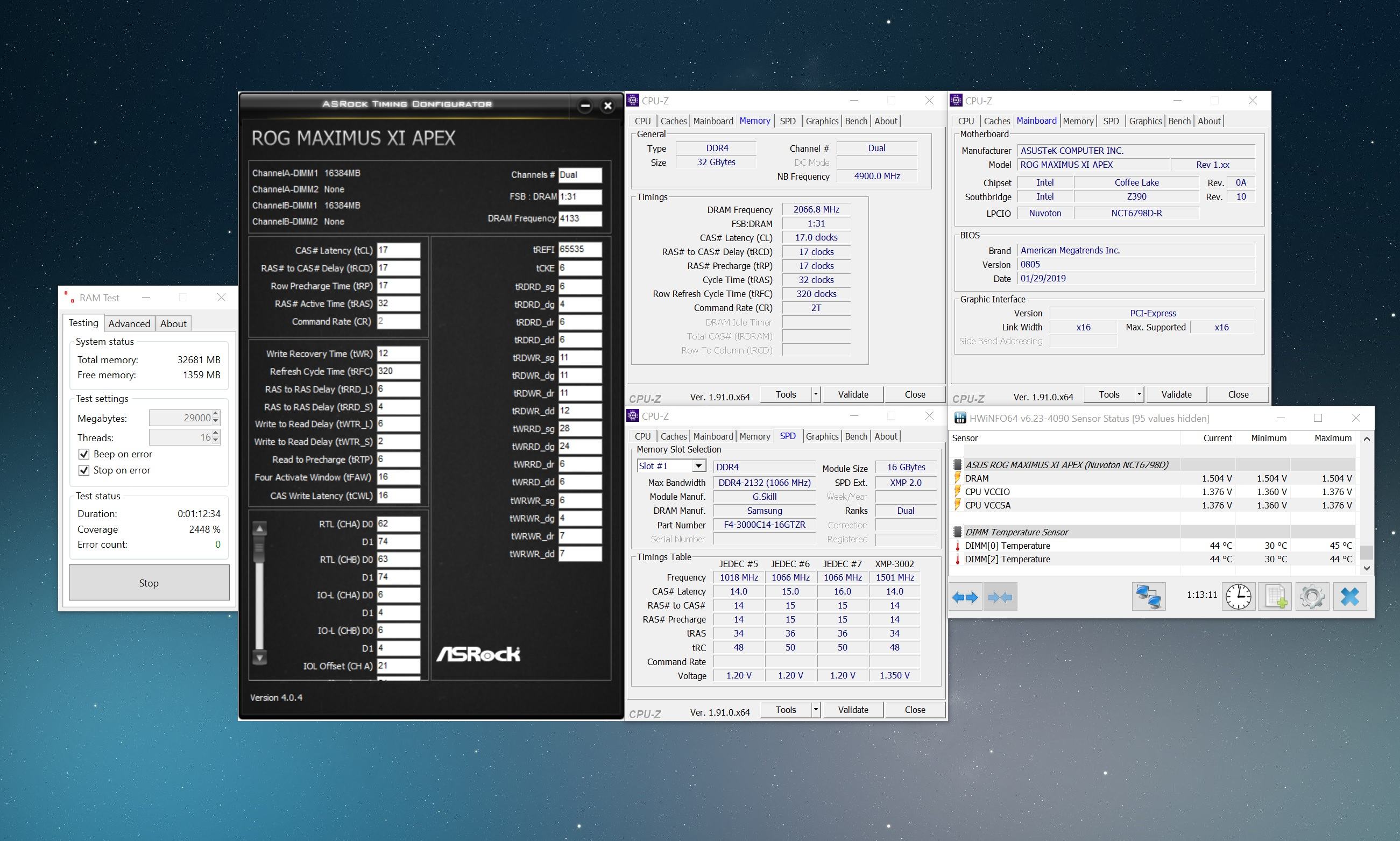

Orientier dich mal an den den screenshots von the_patchelor im startpost, hab ich auch gemacht und hab mit 1502 4000C17 erreicht und
mit 0805 4133C17.
Ja wahrscheinlich ich glaube es auch hab jetzt noch mal alles so versucht einzustellen wie the_patchelor aber startet einfach nicht immer 55.
Noch mal eine andere Frage. Ich hab IOL Offset so eingetragen wie in deinem Video ist es dann nicht besser so auf 14 14 Auto kommt immer 21 21 .
Ich denke ich bin fertig . Außer ihr sagt es ist schlecht.
Sieht doch gut aus. Manchmal ist der IMC auch der Übeltäter, der verhindert, dass auch IOLs noch gut aussehen. Aber unter 40ns bei Double Sided Modulen ist shcon echt ok.
Ok danke für deine hilfe der Guide war auch super. Danke auch allen anderen.
