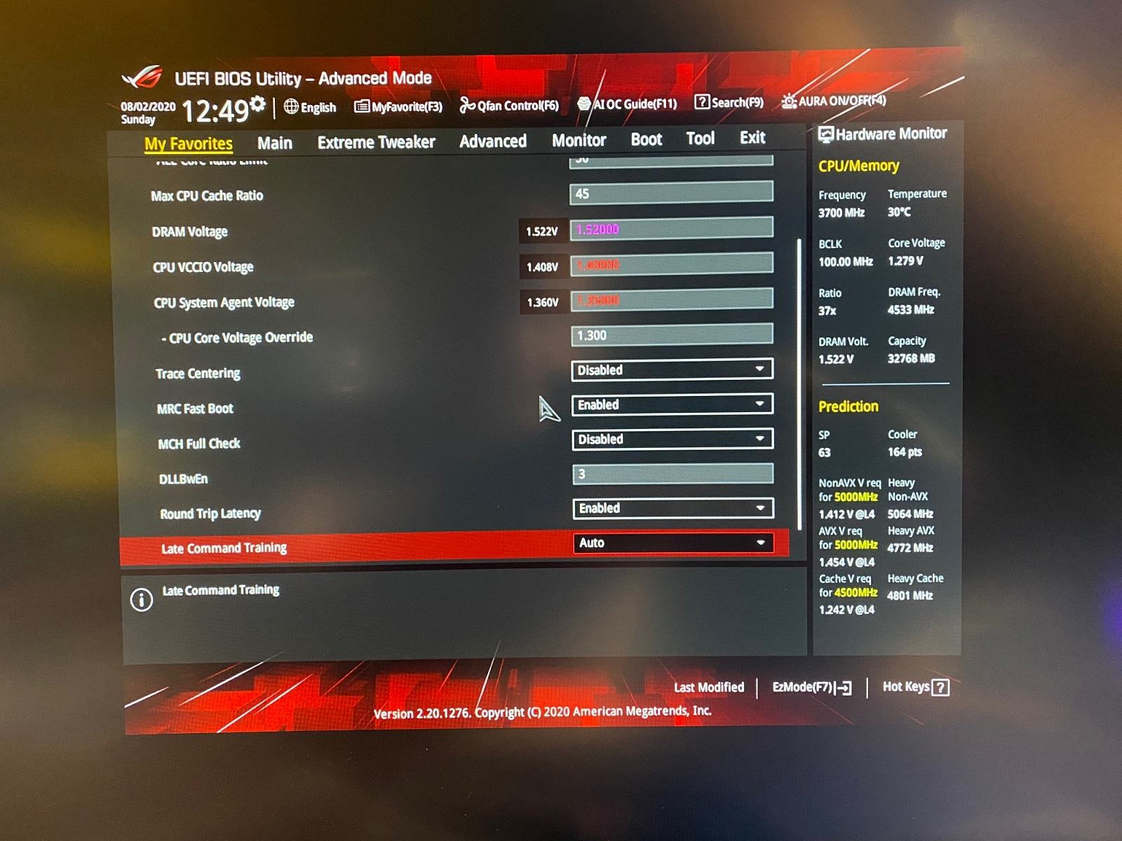

Bringt "Late Command Training" was?

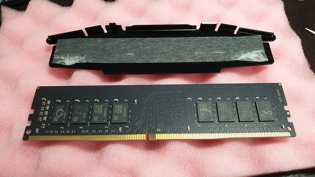

Ich reiß jetzt die Kühler von den Modulen und mach Monarchen drauf, aber nur Luft. Mal sehen ob das ein bisschen kühler bleibt.

Round Trip hab ich an, aber sonst nichts geändert.
Was bringt noch mal Trace Centering?
keine Ahnung was passiert ist... vielleicht hatte ich im ersten Anlauf mit den DR Rippchen einfach Glück ;) SR kann ich ohne Problem 4600C17 stabil laufen lassen, vielleicht macht mein IMC gerade Urlaub ;)
Trace Centering hilft bei A2 Modulen, zumindest war es bei SR bisher hilfreich ab einem gewissen Takt.

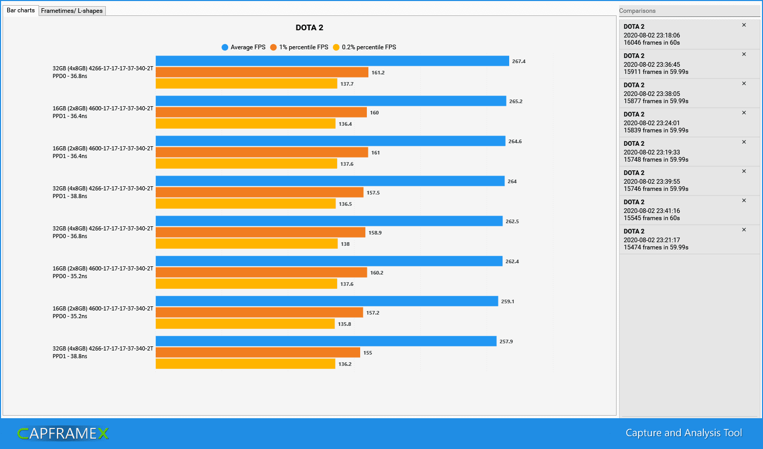

Hab mal Dota2 getestet, also Ergebnisse sind solala, Bandbreiten Limit ist eher nicht vorhanden, Latenz bringt aber auch nur wenig CPU/Cache Takt bringt was.

Du Bencht komplett falsch. Es geht um die MIN FPS während dicken Fights. Wo alle 10 Spieler auf einem Fleck sind und jeder seine Spells raushaut. Darum geht es dort. AVG sind komplett uninteressant.
Und da droppt es gerne mal auf unter 200 FPS ;) Und damit da eben nicht die GSYNC Grenze (Bei mir 165 Hz) durchbrochen wird, brauchts ordentlich CPU/RAM Power.
Lol Anfang der 30min ist auf jeden Fall Action und dann flaut es ab so hast du beides.;)
Der Abstand bei P1 war ziemlich gleich zu den AVG so das es einfach keine Erwähnung Wert war.
Also zu mindestens bei 4Way ist das ziemlich Wurst^^.
Hier hast du alle kompletten Runs:d
Kannst natürlich nen Replay hochladen wo noch mehr Action ist, aber das wird nix am Verhältnis ändern.

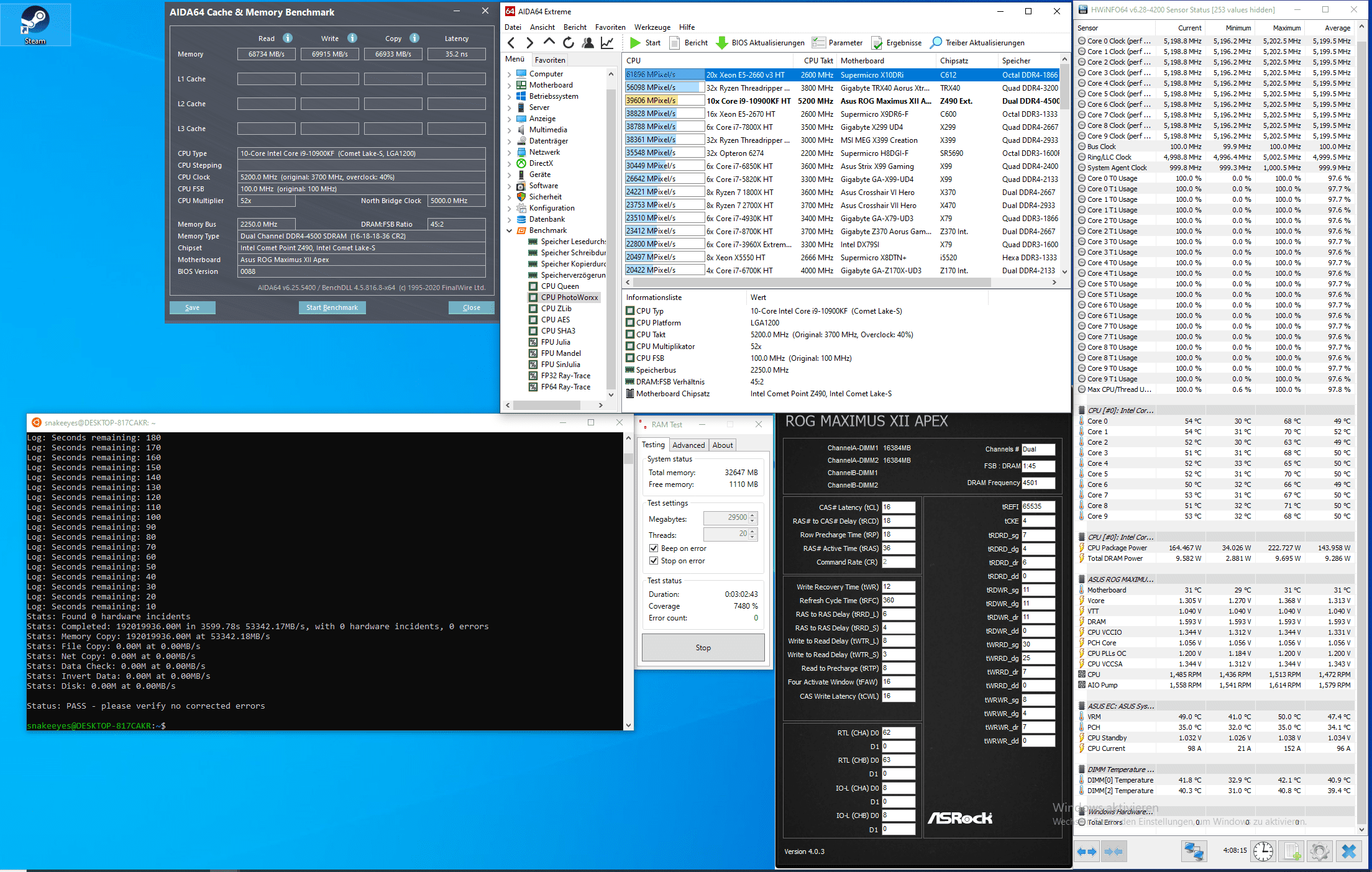

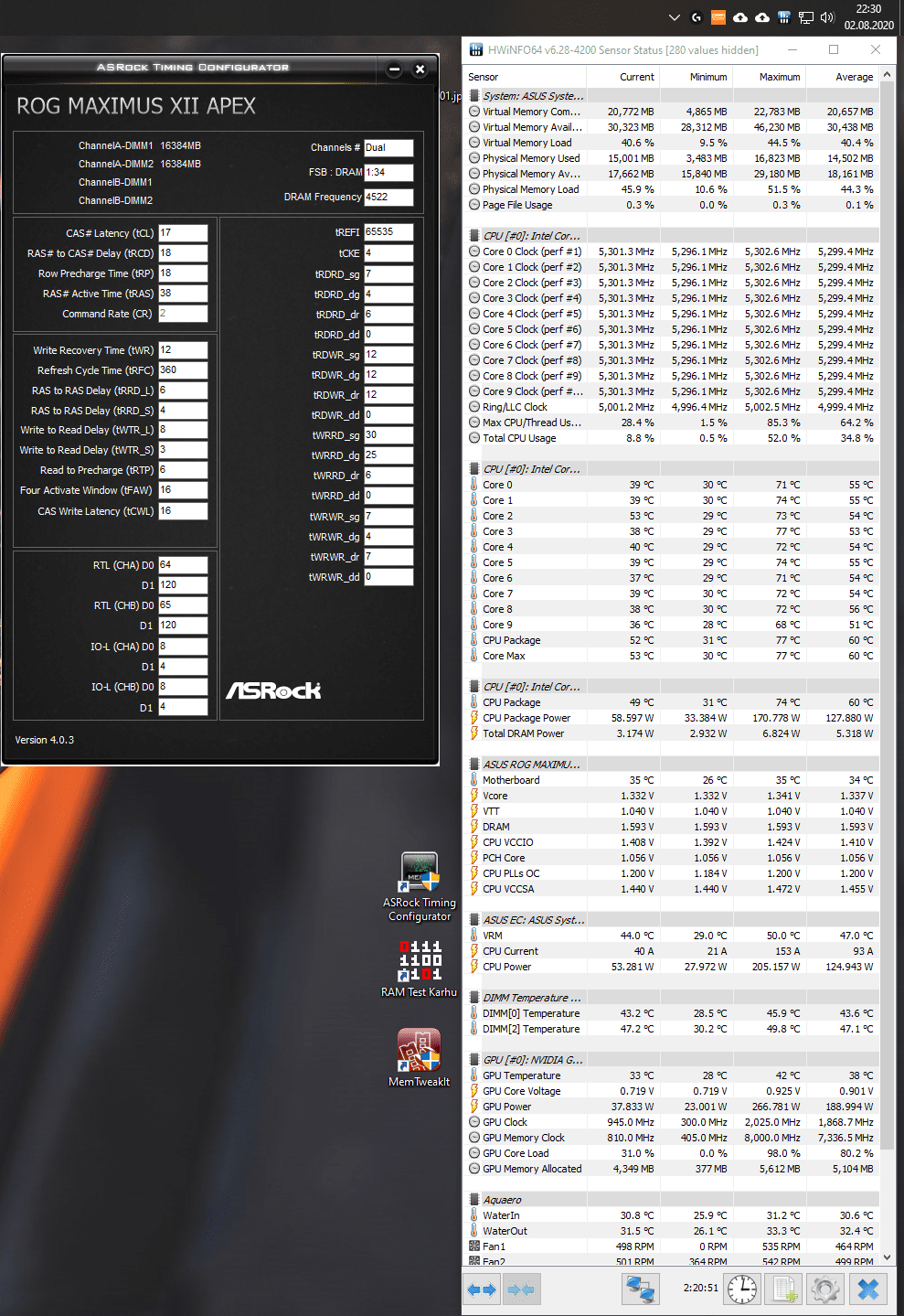

4600CL1717 DR 2x16GB Rippchen... it's alive ;)
long story short:
-Kit1 macht 4533
-Kit2 macht 4600
-vermutlich im ersten Anlauf Kit1 getestet, Kit2 dann 4600 und dann mit dem Training macht auch Kit1 4600 mit... (so grob notiert damals)
-jetzt 2 Tage mit Kit1 und 4600 die Zähne ausgebissen... :wall: hatte zwar gestern mal kurz das andere Kit drinne aber wohl zu wenig Geduld und zu sommerlich...

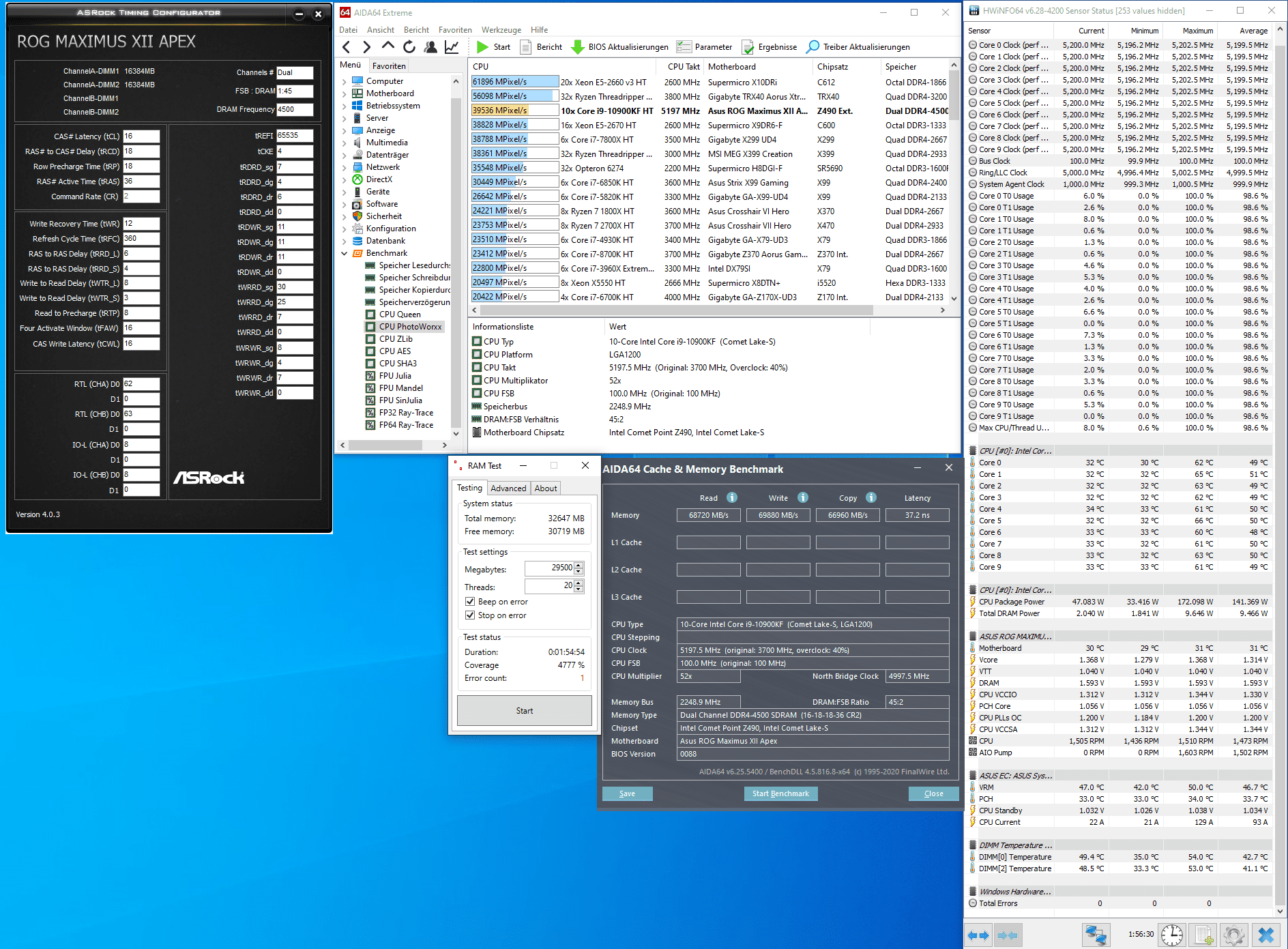

Heute alles auf Anfang... und dann beim Glas Rotwein Kit2 rein, 0704 mit Holzhammer... 4600 laufen wieder. o_O 😍 Setting auf Stick, und Dank Dual Bios mit 0088 gebootet, Setting importiert und noch TXP3 und PPD0 gesetzt, das scheint aber schon etwas an der Stabilität zu knapsen, da muss ich mal noch etwas die Spannung und Kühlung ausloten.
CPU und Cache mal hoch fürn Bench...
so noch ein Glas...

Die 1% Low(P1) sind überall über 210FPS aber das ist auch auf Low.
Also hab ich schon gemacht aber gleich was, was man wirklich zockt WQHD Schieberegler auf max. und nochmal neu gestartet.
Hier die alte Szene
5,2/4,8 66,5k 33,6ns PPD 0 CCX
Hier 29-30min da ist max. Action von dem Video
Da bin ich bei WQHD auf 160FPS runter bei P1, aber wie gesagt das Verhältnis bleibt gleich.
5,2/4,8 66,5k 35,5ns CCX
Man muss dazu sagen man sieht nie was unter 200FPS bei Afterburner eigtl. alles 220FPS+, das sollte für 165FPS Gsync ausreichen, ansonsten wäre GSync totaler Mist.^^
Ich hab ja nur Gsync Kompatibel ich muss auf jeden Fall über die Hälfte der Hz bleiben.

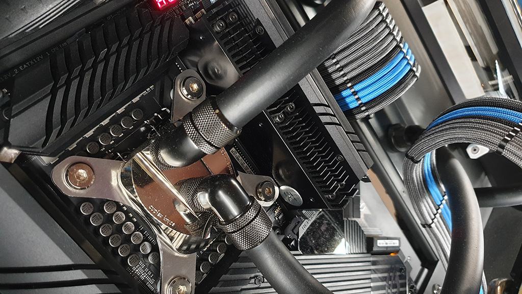

Hab die Monarchen drauf. Bringt immerhin ~3° an dem Modul in der Mitte (Dimm.2 rechts), wobei das eher noch pessimistisch gerechnet ist. Die Lüfter liefen vorher was langsamer. Hab je so ca. 2h BF V gezockt.
Wobei man auch beachten muss, dass die Module vorher halb nackt waren. Der Kleber hat wohl eher isoliert und Tempsensor Luft abgekriegt. Gut möglich, dass die ICs nun mehr als das Kühler bleiben.
Kühler gingen echt easy ab.
Die haben auf den ICs rumgekritzelt?!
Vorher:
Mit Monarch:

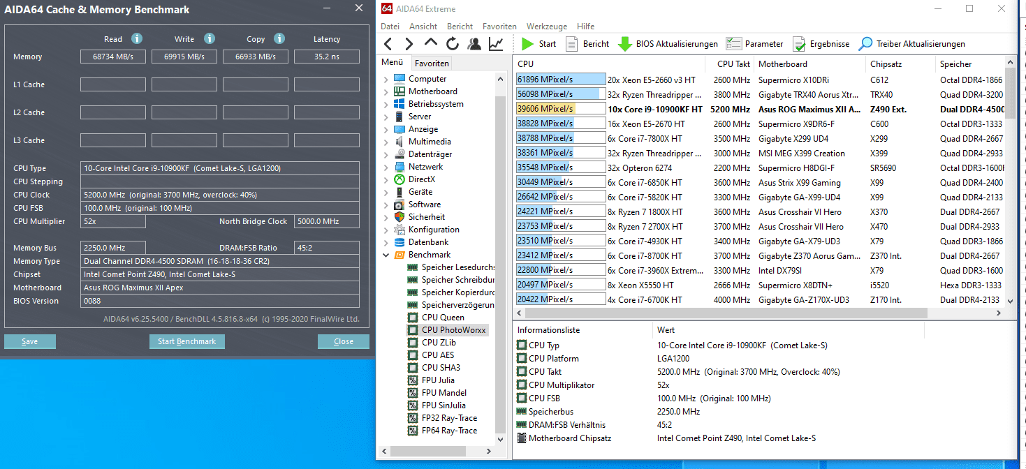

Schönes Ergebnis! Danke für den Aida run.
Kannst mir mal die Cmo hochladen? Dann kann ich wenigstens ausschließen das ich zu deppert bin.
Auf welchem Board hast du 4600 getestet?

Das mit den Barcharts hätte ich mal vorher wissen sollen.😅
Kommt bei dir aufs gleiche raus, wirklich was bringen tut ab nen gewissen Punkt, den wir wohl schon erreicht haben, einfach nur noch CPU/Cache Takt.

wäre interessant wie es ohne Kühler nur mit Luftstrom aussehen würde
Das taugt denke nur, wenn man direkt ordentlich Luft drauffördert. Bei mir kommt die nur indirekt leicht von der Seite und wird darüber vom Radi nach draussen befördert.
Ich hab das aber in erster Linie wegen der Optik/Wertigkeit gemacht. Die RipJaws sind was das angeht ja ganz unten angesiedelt.
