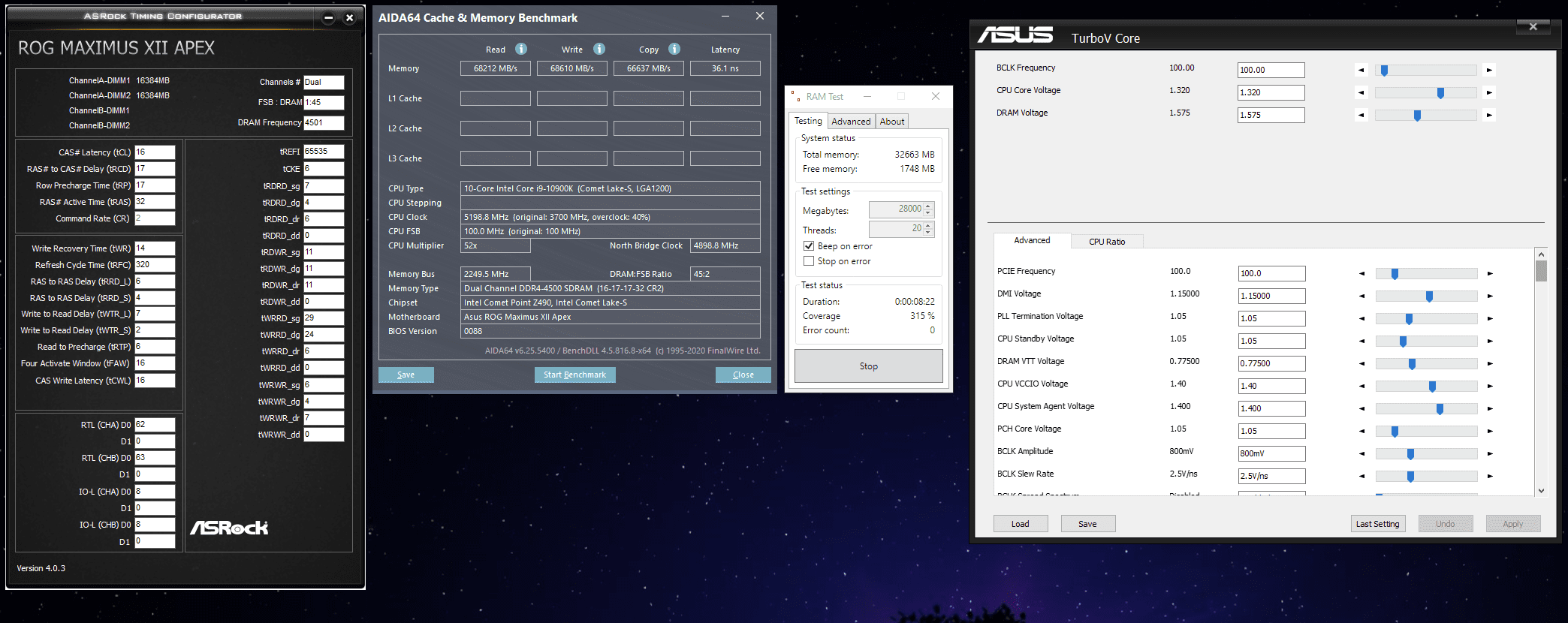

GSAT mit CL16 bei 4500 passt auch, IO/SA nicht ausgelotet. BIOS einfach 1.400v. Mit CL17 kommen spätestens nach 30-40 Sekunden Fehler.

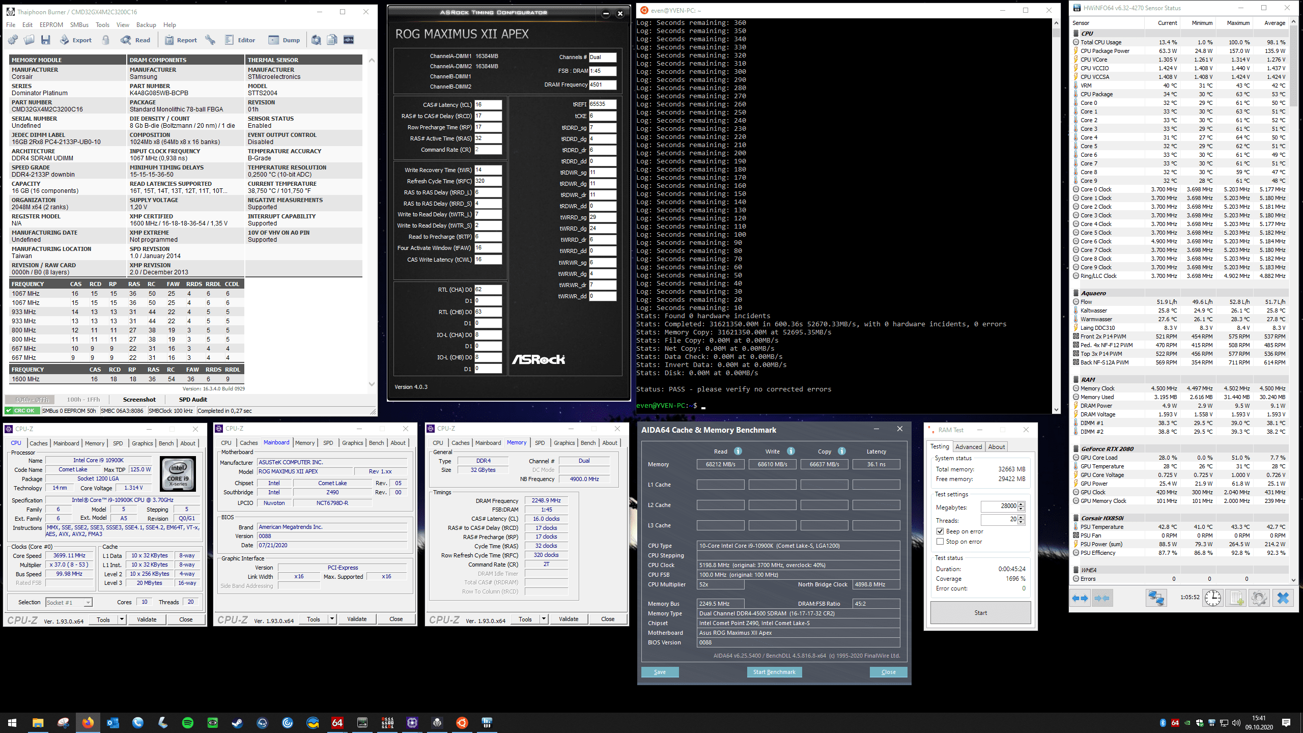

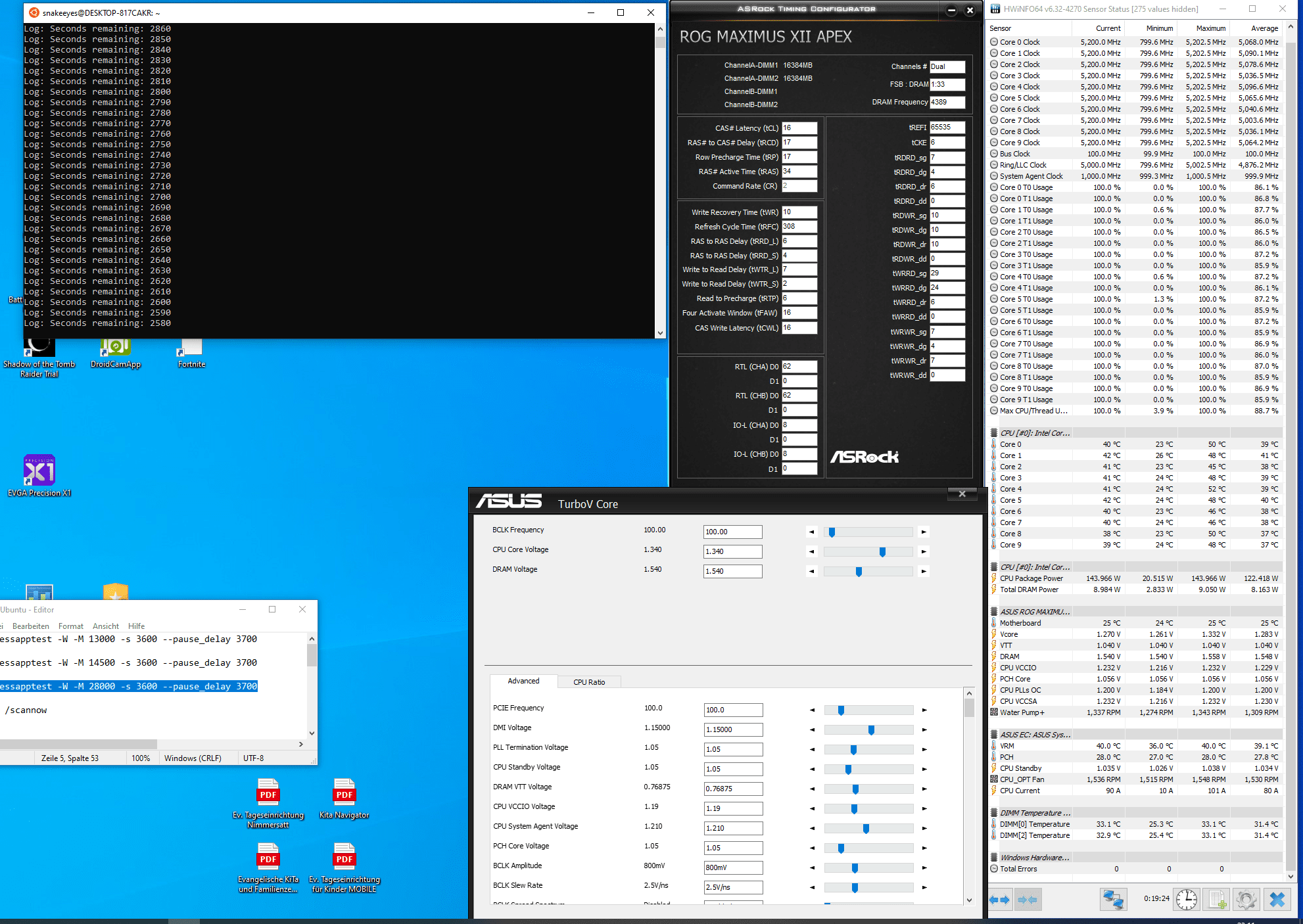

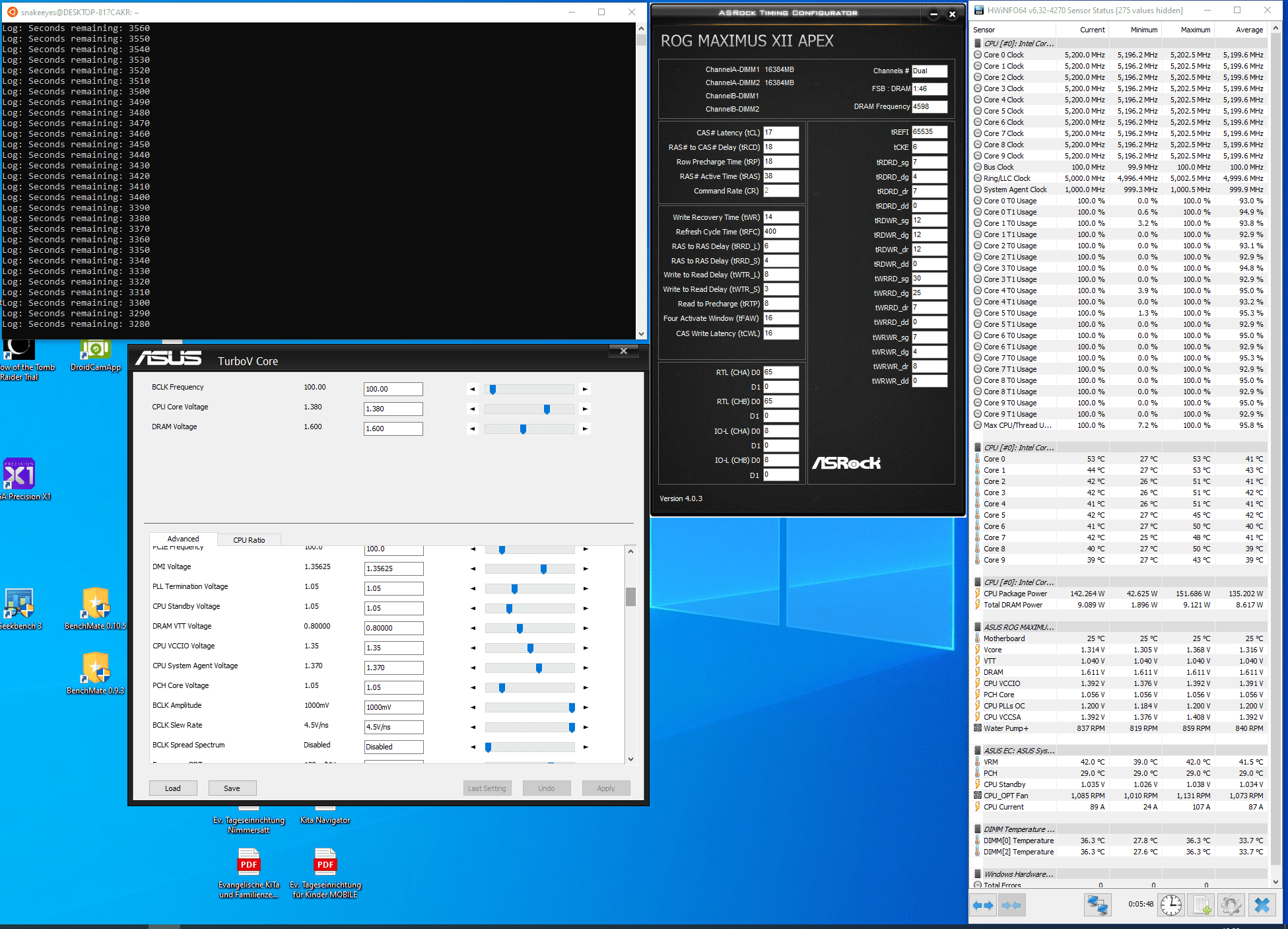

Mal ein kleines Update zu 4600cl17. Dank eingestellter ODT, BCLK Amplitude und BCLK Slew Rate konnte ich sogar mit MCH Fullcheck booten.
Ich habe aber auch erstmal ein paar Timings gelockert. Einen Retry benötige ich aber um zu booten, das lässt sich aber bestimmt auch noch beheben.
Unterm Strich bin ich aber nach vielen Stunden probieren ein Stück weiter und das 4600cl17 Setting rückt in greifbare Nähe. Ob es am Ende für 24/7 reichen wird, ist aber noch offen.
So ist der momentane Stand. Timings sollen noch schärfer werden, sonst kann ich gleich bei 4400 bleiben ^^. Aber es geht in erster Linie um eine reproduzierbare Gsat stabiltät und um ein einwandfrei bootendes System. Dann kanns weiter gehen.
Spannungen sind wie immer noch nicht ausgelotet, könnten aber auch schon Final sein. Das sehe ich dann erst später.

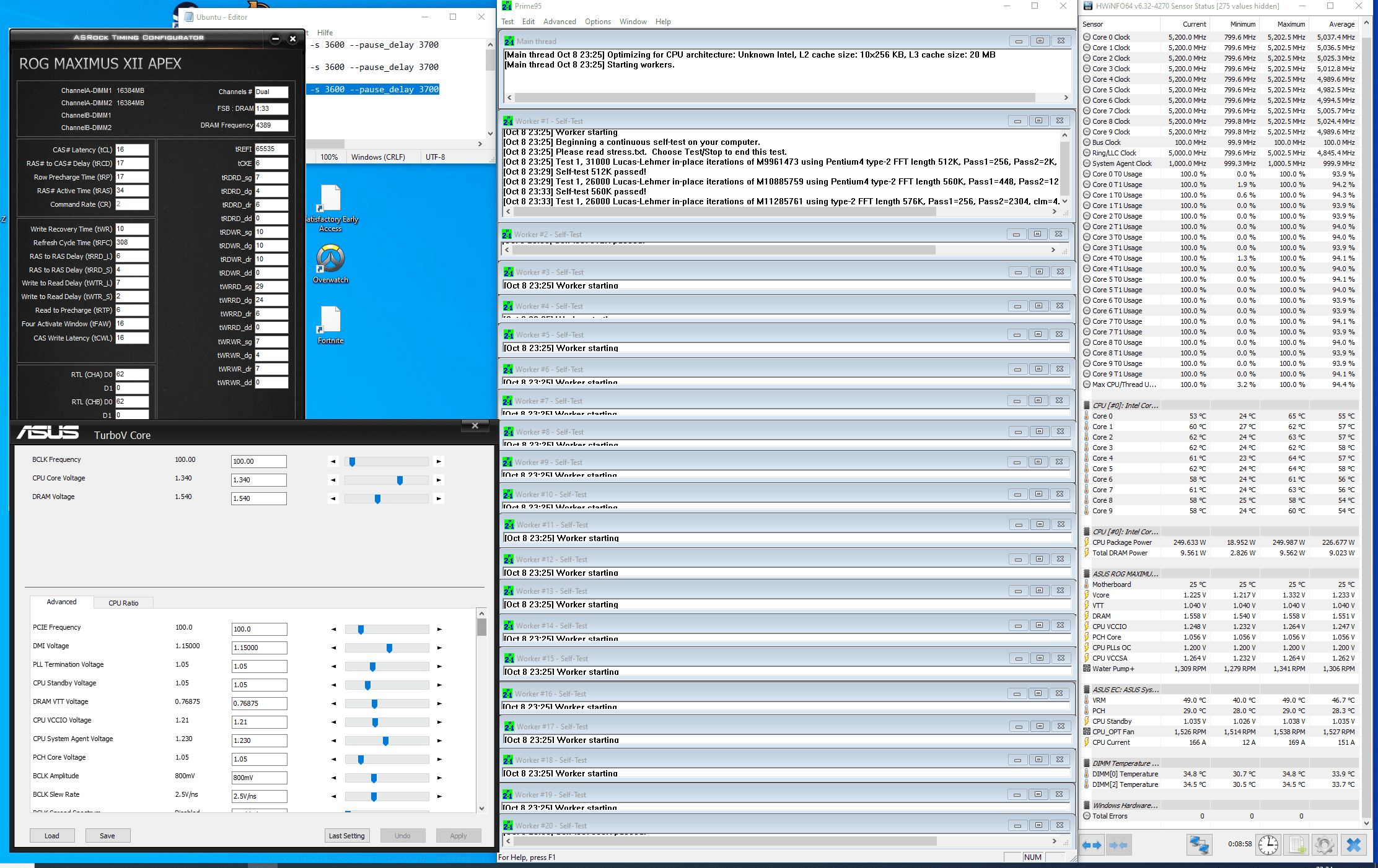

Ich brauch bessere Module. Erst bei 1.63Vdimm komme ich über 7% Karhu hinaus ^^.
Hat wer nen DR Kit das unter 1.6v die 4600cl17 packt?
Wenn jemand ein Kit hat, bitte PN an mich wenn er es mal ausleihen mag oder verkaufen möchte. Ich will die 4600 jetzt mal im kasten haben und wissen wer hier die mucken macht.
