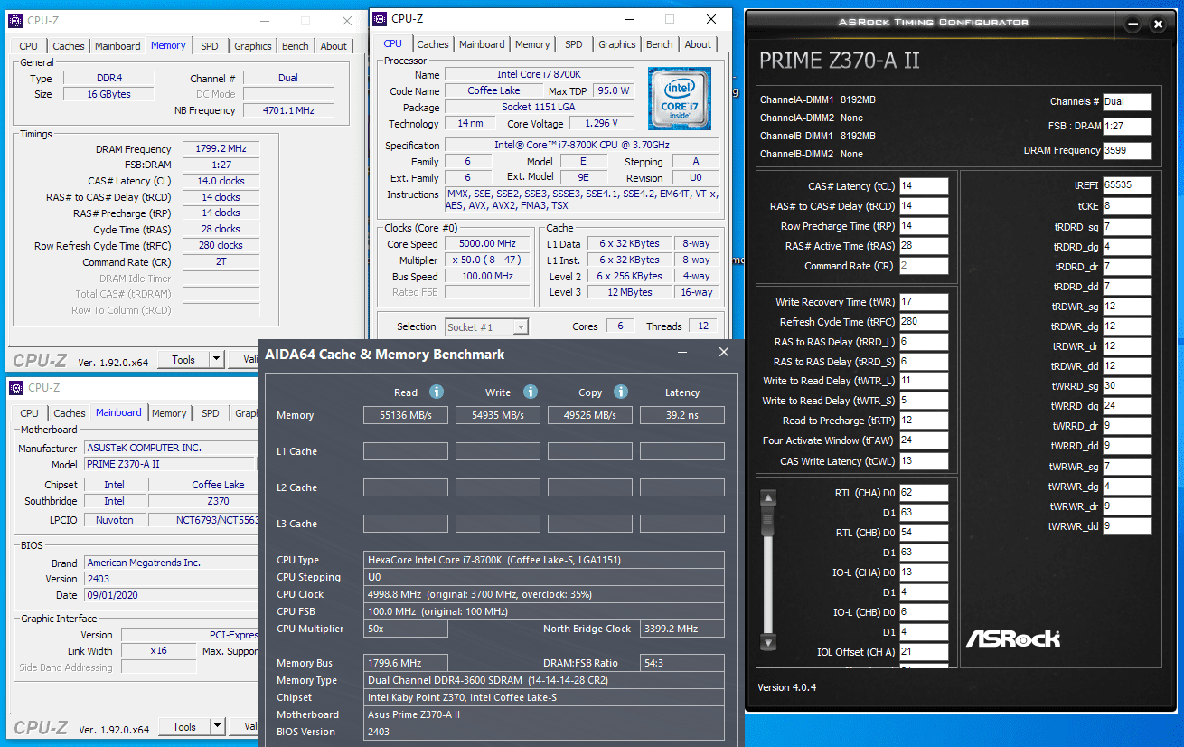

Was haltet ihr davon? Meine CPU will egal mit welcher V nicht mehr als 3600 MHz booten, daher habe ich das beste draus gemacht.
Lohnt es sich noch ein weiteren 8700K zu testen? Oder ist meist bei 3600/3800 Ende? Sehe immer wieder welche die 4000+ machen aber was ist die Regel?

Dein Training auf Kanal 1 passt nicht, ich würde auch tCWL dir raten auf 16 und 17 zu testen und vielleicht doch nochmal höheren Takt versuchen tRRD_ L/S dabei 6/4 und einmal 7/5 testen.
TRFC dabei dann auf 320.
Haupttiming´s CL16-18 dabei um zu gucken ob mehr Takt geht und Spannung IO/SA so ca. 1,3V VDimm 1,48V
Falls du beim Prime auch Mode 1/2 einstellen kannst Mode 1 testen.

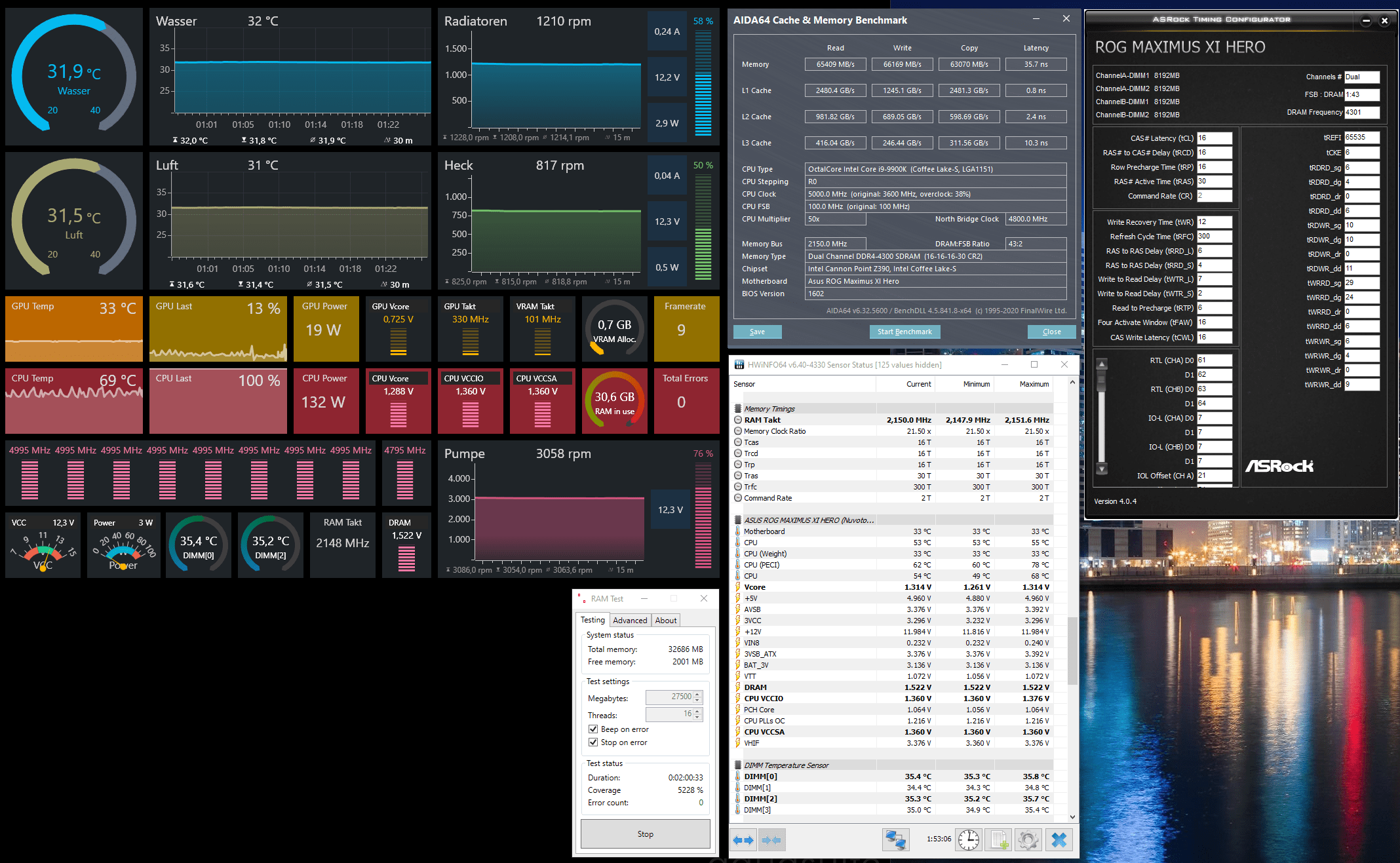

Hier ein Screen von einem richtig schnellen 4300-16-16-Setting* mit akzeptablen Spannungen, gestern abend gemacht. Weil ich Board und RAM inzwischen ganz gut kenne, haben drei (!) Versuche gereicht, um es zwei Stunden Karhu-stabil zu kriegen. Nicht dreißig wie bei Gsat, um im einunddreißigsten wieder zu scheitern. Heute morgen nach Cold Boot erneut eine Stunde fehlerfrei bestätigt, 75 Min. Prime hinterhergejagt. Als nächstes wird geprüft, ob voltagetechnisch noch was nach unten geht. So macht RAM-Overclocking Spaß!
Have fun, danke für's Lesen.
*Ganz ohne Bios-Tweaks. Nur die Standards Fast Boot und Round Trip off, Trace Centering und Full Check on, RTL/IOL gesetzt, fertig.

schickes Monitoring auf Deinem Screen "links oben" was ist das ? @ShirKhan (y)
