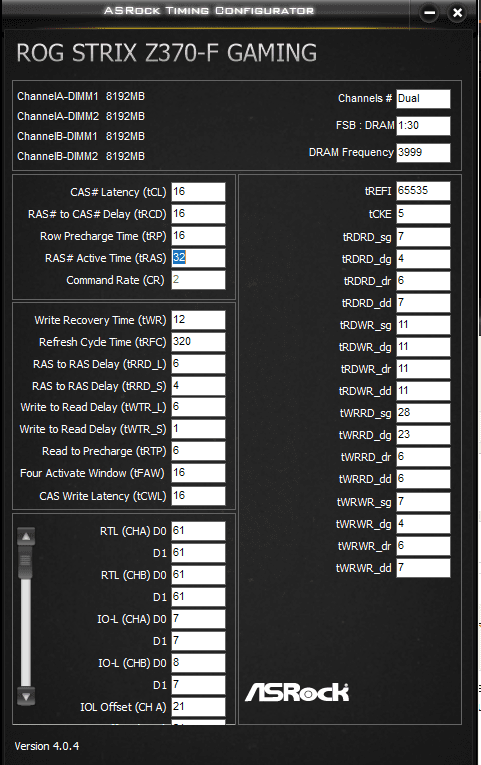

könntet ihr mir behilflich sein und sagen an welchen Timings ich noch bisschen was rausholen kann?
Mehr als 4000 MHz scheint mein Board nicht zu unterstützen...
tWRRD_sg 28 und dg 23. Du musst aber bei tWTR_L und tWTR_S Auto haben. Dann kommt da dann 6 und 1. Aber zwingend auf Auto lassen da. TWR hast du auf 14...kriegst die nicht runter auf 12? Ich finde den Wert bissl krumm zu den anderen.

2x16 GB 3600CL14 15 Rippchen mal bis 4400 Cl16 17 stabil bekommen. 4500 bin ich am üben...Gepostet hats mit Cl16 18...Aber bis jetzt nur jedes 2.mal.
gesagt getan. Habe tWRRD sg 28 und dg 23 eingespielt.
TWRPRE hatte ich auf 32, tCWL habe ich von 14 auf 16 damit bei tWR 12 rauskommt.
Weiß nicht ob das so richtig von dir gemeint war?
Genau so. Jetzt alles austesten wie Vdimm, io/Sa, dann lass mal Gsat drüber.
Wenn das stabil ist, kannt dich ja mit diesen Subs bei 4200 messen. Würde da aber auf CL 16 17 32 gehen. Oder sogar 17 17 32. VDimm 1.50v. Rtls und iols neu trainieren lassen gelt, wenn du den Takt hoch gehst.
Hat ne Stunde GSat ausgehalten. Höher komm ich mit der Frequenz nicht, bekomme ich keinen Boot hin (egal welche Settings)
