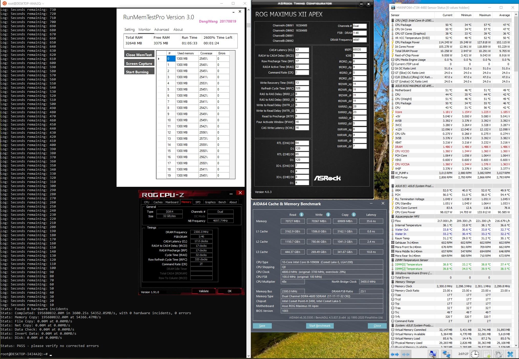

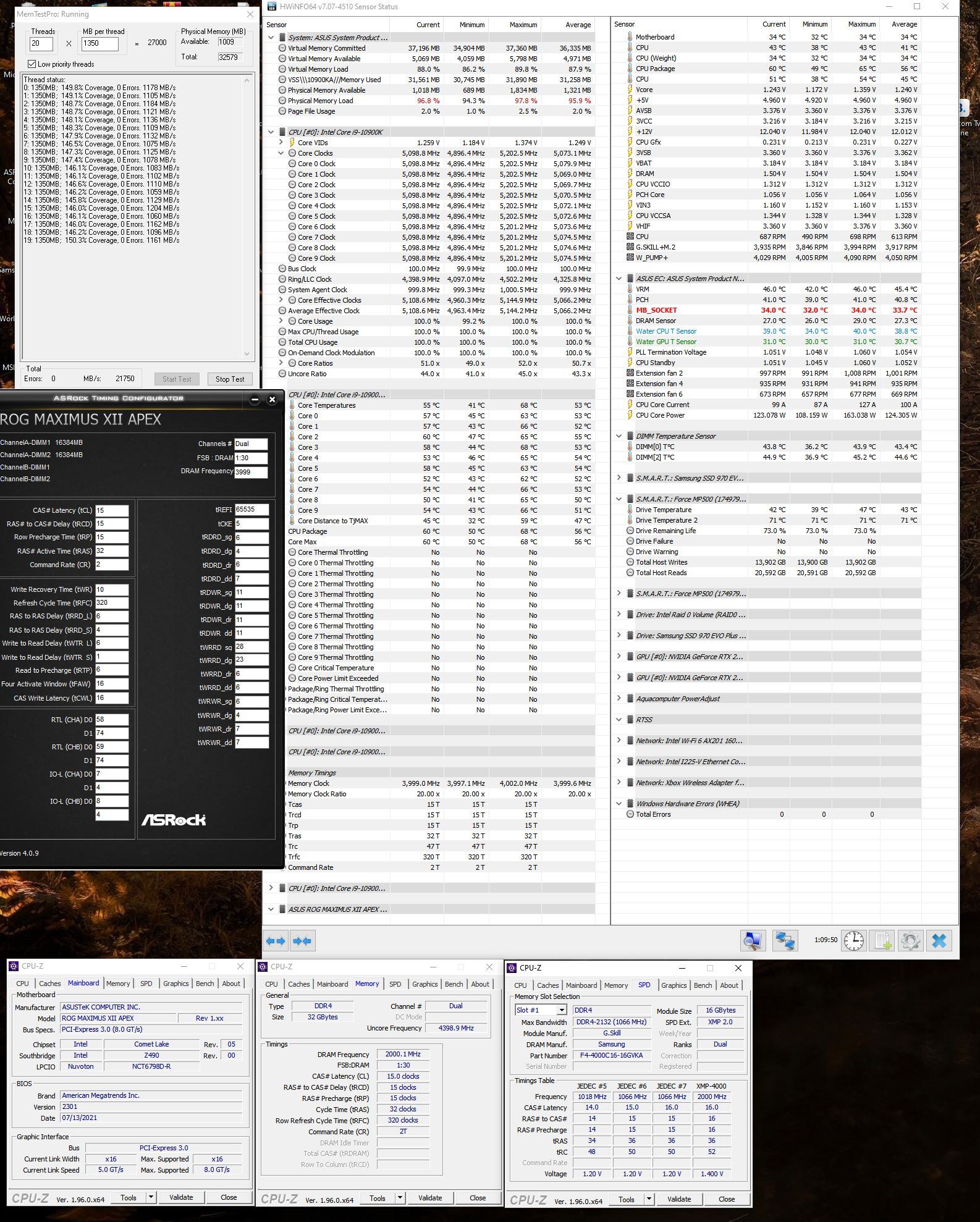

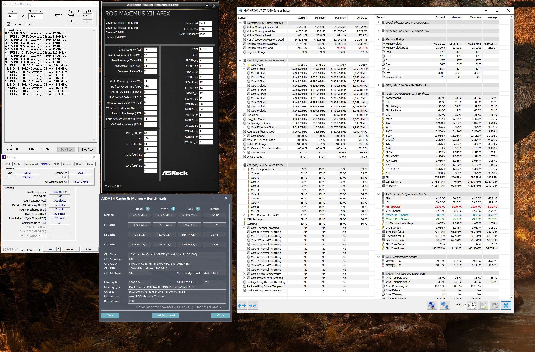

nach langem kämpfen mit der GVKA-Serie sieht es so aus
kein Kühlkontakt mit dem IC oder sehr begrenzt schließt hohe Taktrate@Vdimm aus, mit EKWB set sind erst 5° wenniger
vor dem Umbau mit meiner 1,5V Referenzspannung @ Luft
nach dem Umbau mit EKWB HS@ Luft
Sticks untereinander getauscht und jetzt läuft´s wie nen Länderspiel mit Auto Slope´s.
Ich erreiche nicht einmal ännahernd die XMP Spannung^^
mit exakt deine cfg gelegentlich treten bei mir Fehler auf, Da muss ich noch ein bisschen experimentieren, Ich vermute schwache IMC, Ich habe eine etwas andere cfg geschnitzt nicht genau die gleiche wie deine, aber sehr nah,
Ich weiß, dass die Wassertemperatur Cryo zu verdanken ist, mit 1x480 + 1x360@144L/h@650rpm PP kann man kein niedriges Delta haben
bei 1.500v vdimm tauchen erste errors
@VSS
Memtest ist meist kein Problem sofern der imc stabil ist, deswegen teste ich zuerst Gsat, ansich ist es egal wieviel VDimm du jetzt brauchst ob 1,5-1,57V, du musst ein funktionierendes Setting für Gsat finden.
Dafür IO/SA/Vdimm und vor allem auch die Vref anpassen, die ist enorm wichtig ODT's je nach Speicher mitte ist 80/48/40.
Am entscheidenden ob es läuft oder nicht ist der Speicher, dann der IMC.
natürlich kann man in anderen Programmen testen aber ich finde Memtest ist ein sehr gutes Testprogramm und schon ein Error definiert ob cfg stabil ist oder nicht, so war auch bei mir,
mit ODTs ist auch ne sache für sich, mal funktioniert ohne ODTs Anpassung und mal nich, meine beste cfg sind mit 80-40-34, Vdim ist hier das kleinste problem aber IO SA wie du schreibst, soll das geeignete Bereich gefunden werden um das beste Signal zu erzeuge, manchmal ist es ein niedrigerer Wert als erwartet, Man könnte sagen, dass Gsat IOSA diagnostizieren kann, aber Memtest überprüft trotzdem alles, Gsat dient zur Diagnose von Serversystemen, bei denen der Speicher nicht übertaktet wird, in unserem Beriech wird etwas mehr benötigt, um das Ganze zu diagnostizieren,
Gsat testet intensiv die CPU Speicher Kommunikation härter als jedes andere Programm.
Es ersetzt aber Memtest nicht, daß muss man extra testen, die benötigte IO/SA solltest du aber erstmal besser mit Prime 80-128k testen, Gsat benötigt da weniger.
Bist du nicht GSat stabil ist es auch meist nicht bootstable, mal von CRC Fehler beim entpacken mal abgesehen.Ich benutze es weil es das einzige Programm ist womit ich wirklich sinnvoll die richtigen Einstellungen finde.;)
Du kannst es auch anders versuchen je nach HW ist es leichter oder schwerer bis unmöglich cl17 bei 4600 und höher wirklich 100% stabil zu bekommen.
meine 4600 c17-17-17 funktioniert Butter weich, Ich verstehe nicht, worüber du dich aufregst, Ich habe eindeutig geschrieben, dass mein CPU/Motherboard deine CFG nicht packt und ist relativ egal ob Gsat oder sonst was wir getestet, mittlerweile weiß ich wie sich die HW verhält und wie es läuft

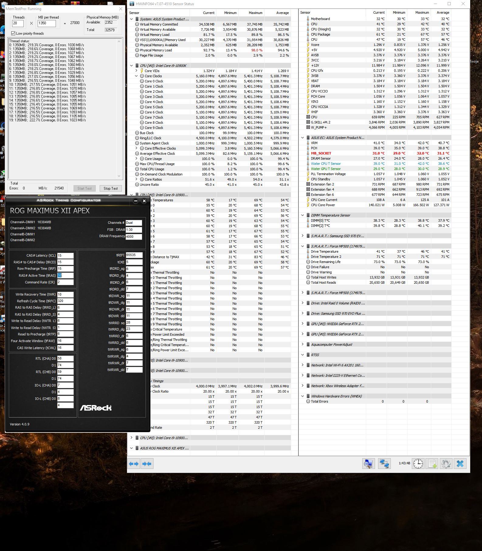

Mal ein F4-3600C16D-16GVK Kit aus Jul 2020 quick and dirty getestet. Ist von eBay Kleinanzeigen. 65€ :fresse:
BIOS sind es 1,53v. Zeigt aber 1,540v an in Windows. Subs auch nur vom daily Setting übernommen. secondaries könnten noch straffer durchaus.
Und hier mal eine pragmatische Kühllösung für den Hobby Heimwerker :d
Na dass nenne ich mal ein Schnäppchen :-) bis ich da hinkomme wird es noch ein Weilchen dauern, muss mich erst einmal ein wenig einlesen. :-)
