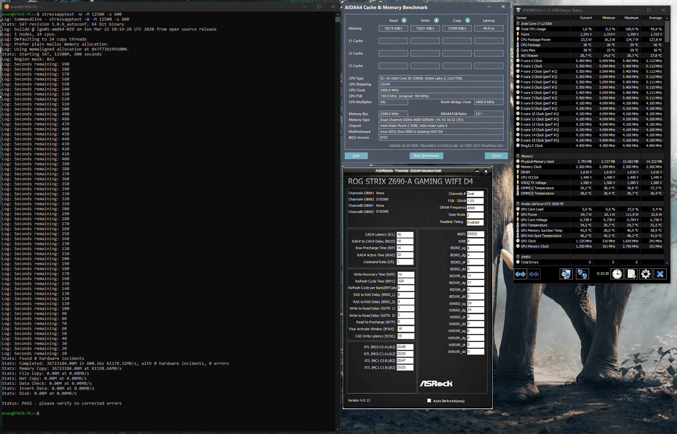

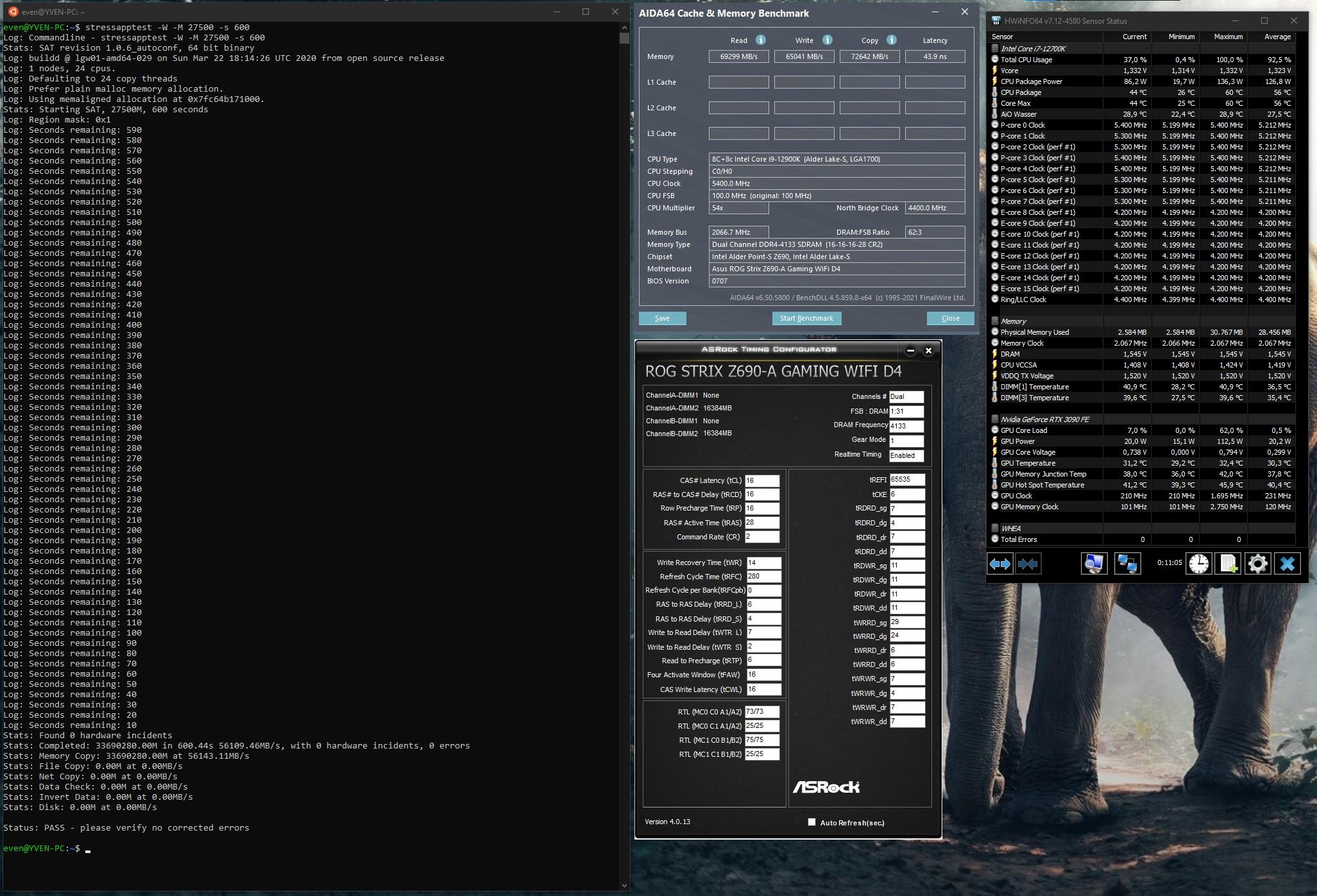

Um hier mal ein bisschen Alder Lake Content zu bringen...
Ich bin jetzt echt am überlegen, welches Setup ich 24/7 fahre...
32GB 4133 16-16-16 Gear 1
16GB 4600 16-16-16 Gear 2
16GB reichen mir eigentlich - schwierig.

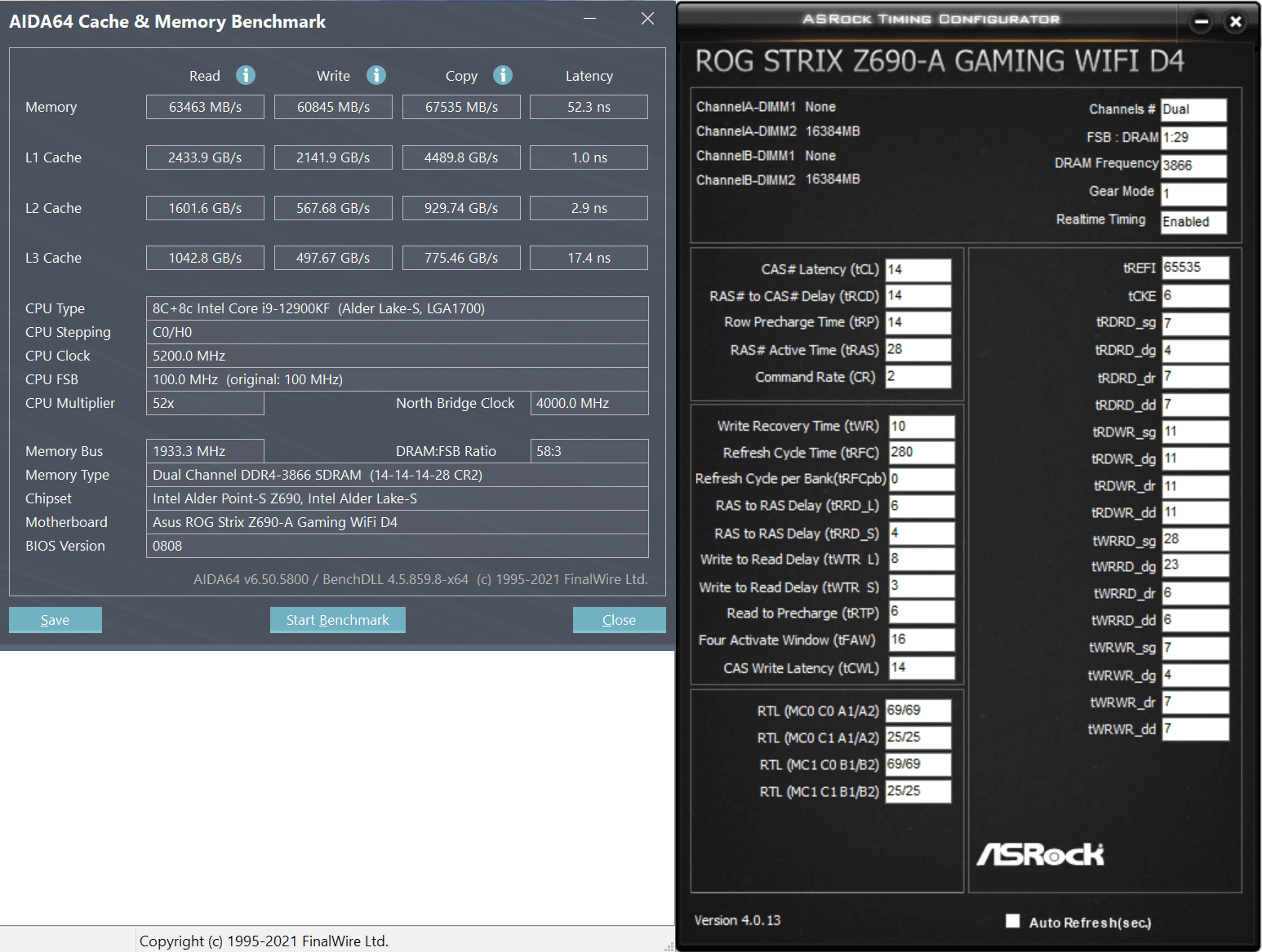

2x 16GB DR sind da, 4133 wollten natürlich nicht posten, nur 4000. Allem Anschein auch nur mit Krüppeltimings.

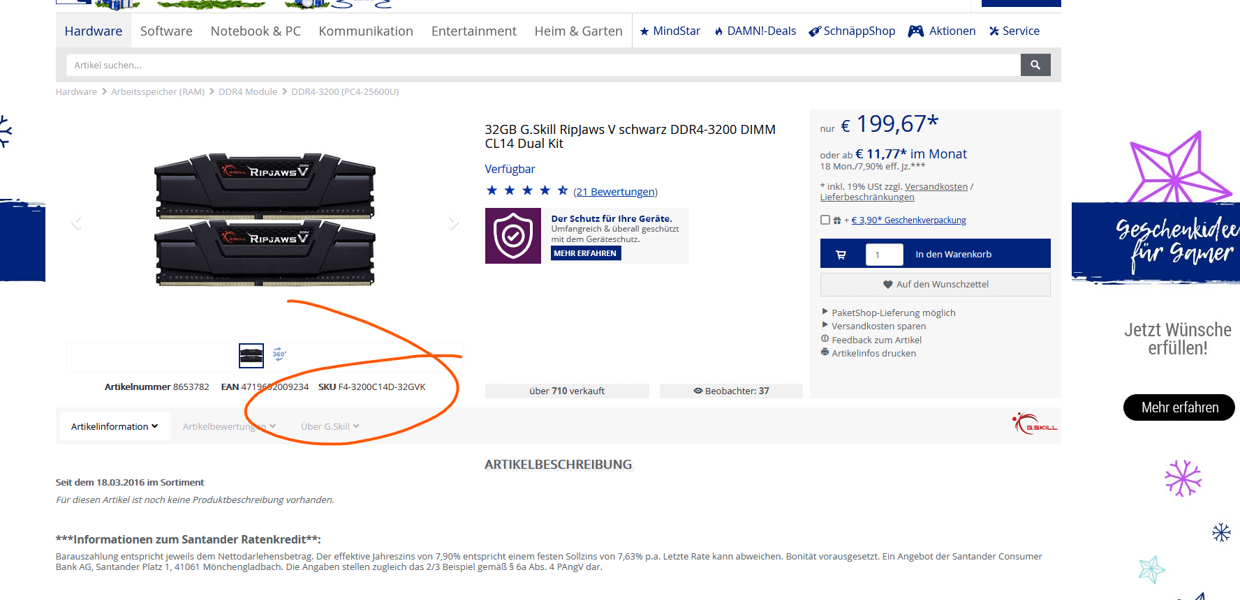

F4-3600C14Q-32GVKA ist bestellt. Werde ich anscheinend das letzte Kit von MF erhalten und woanders ziehen die Preise an.
Warum bestellst du ein 4x8GB Kit? Kannste gleich zurückschicken ;)
Bestell dir ein 2x16GB Kit wenn du 4000+ stabil sehen willst.
laut geizhals führt deine artikelbeschreibung zu dem
und der link zu MF ebenfalls zu quad kit
hier das dual
Ich komme mir aber gerade schon verarscht vor. Mein Shop bei mir im Ort hat die auch plötzlich wieder drin, natürlich von 288,xx€ au auf 313,xx€ erhöht.
was steht bei mf?
Details zu Bearbeitungsnummer: xxxxxxx (offen)
Online-Bestellung vom 13.12.2021 | Zahlungsweise: Vorkasse
Bearbeitungsnummer: xxxxxx | Bestellstatus: offen
Bestellung ausdrucken
32GB (2x 16384MB) G.Skill DDR4 PC 3600 CL14 KIT 32GVKA Ripjaws
Menge: 1
Einzelpreis: € 288,87*
Gesamtpreis: € 288,87*
Dazwischen war das Bild mit 2 Riegeln. Auch auf der Seite, wo ich den Speicher ausgewählt habe, waren 2 Riegel.
War mir schon bewusst, dass Vollbelegung sch.... ist.
