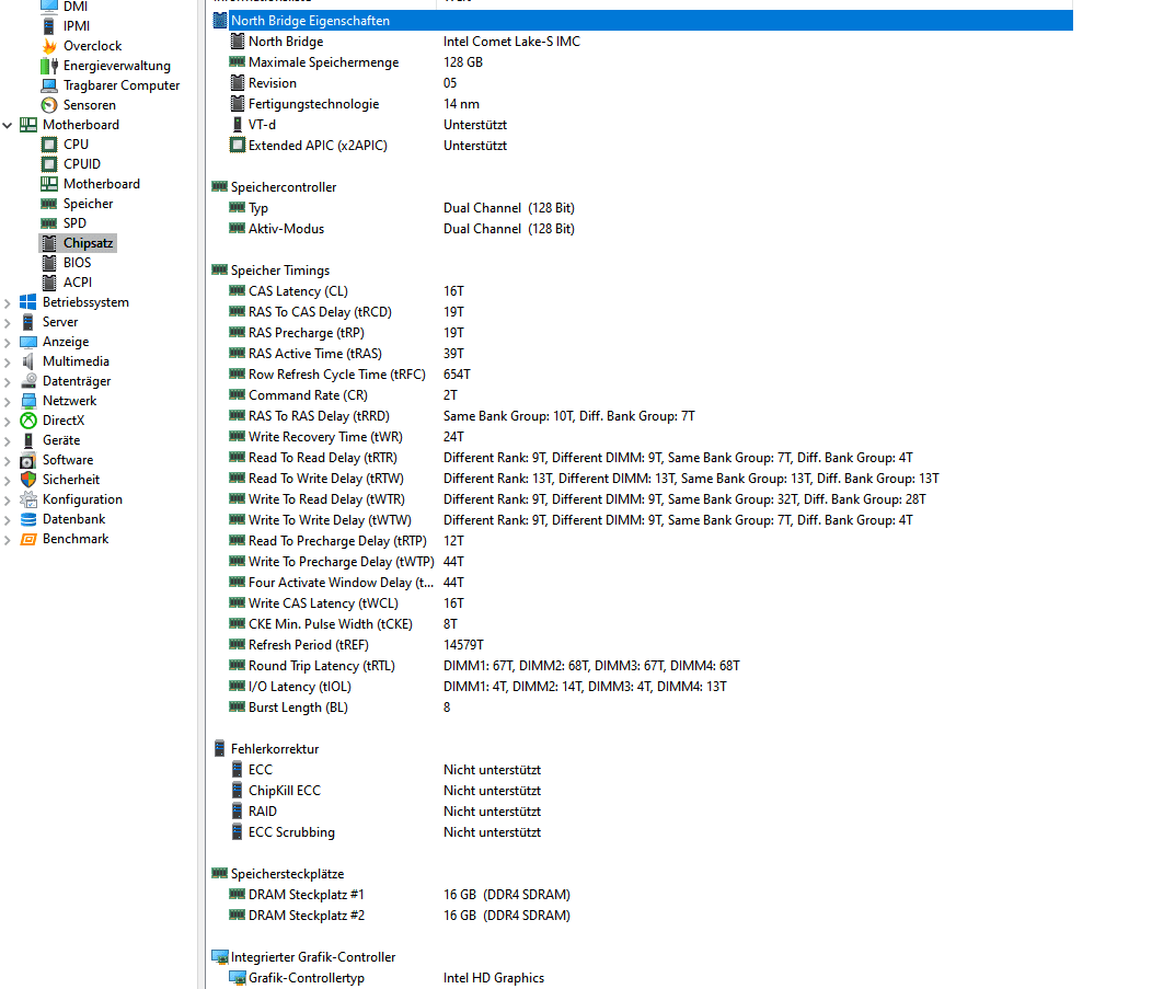

Ich habe mal die Settings (Nutzerprofil) vom Billo-RAM auf den B-Die geladen, da ich das nochmal testen will, ob diese ganzen kleinen Hakler a.k.a. 1% Low und so wirklich besser/schlechter sind. Die schlechteren Werte sollten ja theoretisch laufen.

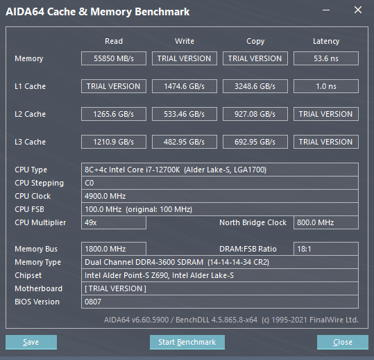

Dieses Auto-OC 2 erstellt mir solche Timings und stellt auch SA auf 0,92V und 1,2V VDDQ TX ein. V-Core ca. 0,1V mehr für 100MHz mehr.

Kannst du bitte Aida kurz anschmeißen und die Werte zeigen?

AIDA mache ich jetzt nicht, da ich gleich ins Bett gehe. Frühestens heute Abend

Während meiner Abwesenheit habe ich schon mal Memtest mit den Werten aus Beitrag 8899 wieder laufen lassen, ohne Fehler. Bin dann wieder weg.

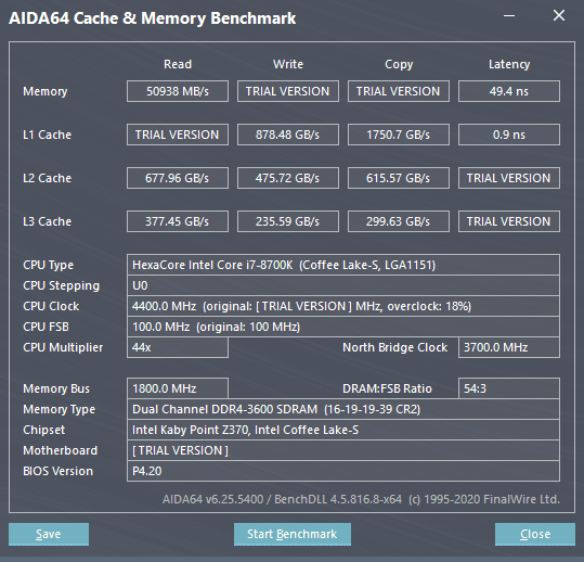

Komischerweise hat der alte Billo-RAM mit seinen XMP-Werten eine bessere Latenz als die Settings aus Beitrag 8899, die auf Auto-OC 2 basieren, jedoch mit 65535 TREFI und 300 TRFC. Das Bild mit dem Billo-RAM ist aber auch ca. 1 Jahr alt. Ansonsten bessere Leserate auf dem B-Die und der Erlensee hat mehr Saft im Cache.

So sieht das Timingmenü an sich aus, alte Bilder vom alten Speicher. 2 Werte zum Eingeben habe ich da allerdings nicht gesehen, bzw. gefunden.
