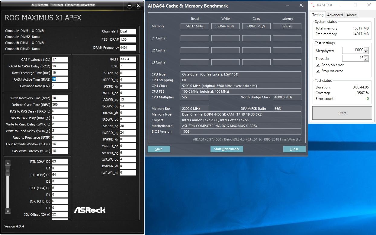

Ich habe das Gefühl meine Latenz ist etwas hoch. Übersehe ich etwas?
Hast du grad auch Corsair 4400 CL 19 Module am Board?, die du von aero gekauft hast?
Wenn JA, kannst meine Timings aus meinem Screenshot direkt übernehmen und vergleichen ob mit Latenz besser geworden ist.

Starte deinen PC neu und mach direkt einen AIDA64-Run. ;)
Das hilft schon etwas aber es bringt vielleicht 2 weniger und er hat momentan etwa +4 (Gefühl nach).
