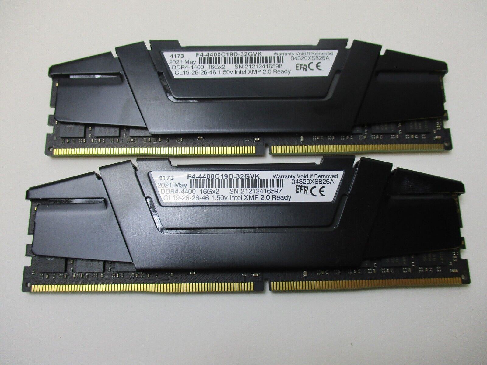

Ich könnte leihweise 2x 16 G.Skill 3600er mit ...S820A Kennung kriegen. Das sind wohl Hynix A-Dies (?). Weiß jemand ob man die taktseitig was hochkriegt?
Lohnt sich für dich der Aufwand das Kit nur für den Übergang zu übertakten, wenn es sowieso wieder zurück geht?
Single Rank 4H16A kann man durchaus übertakten, aber die ICs spielen nicht in der Liga von 4S8B oder 4M16B.
Ich hätte nur gern gewusst, ob die in der Regel 4200 packen. Würde meinen IMC gern testen, aus Neugierde. :)
Was die Riegel so schaffen ist wurst. Mir würde ein Kumpel zwei Riegel seines 64er Kits leihen.
Auf den F4-4400C19D-32GVK/TZR/* Varianten wurden von G.SKILL sowohl 4H16A als auch 4H16C verwendet. Das bedeutet aber nicht, dass alle Module mit diesen ICs eine solche Spec packen.
Quelle: https://www.ebay.de/itm/165577948789
Ach die Dinger sind das. Ja dann leih ich mir die nachher mal. Danke dir!

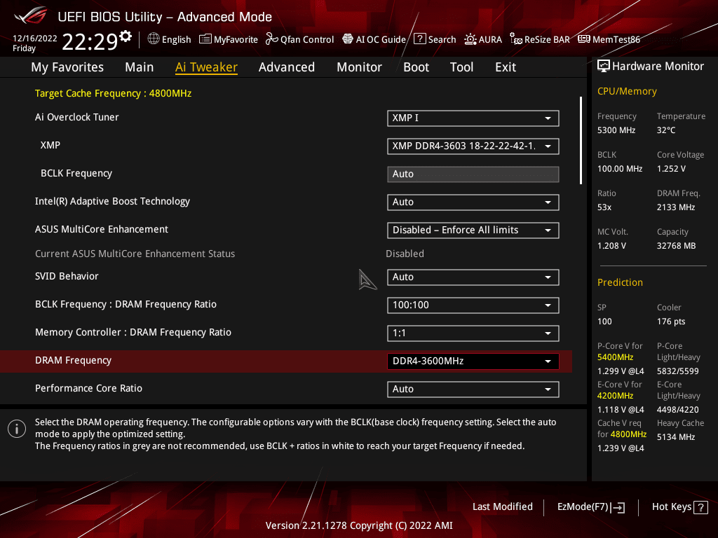

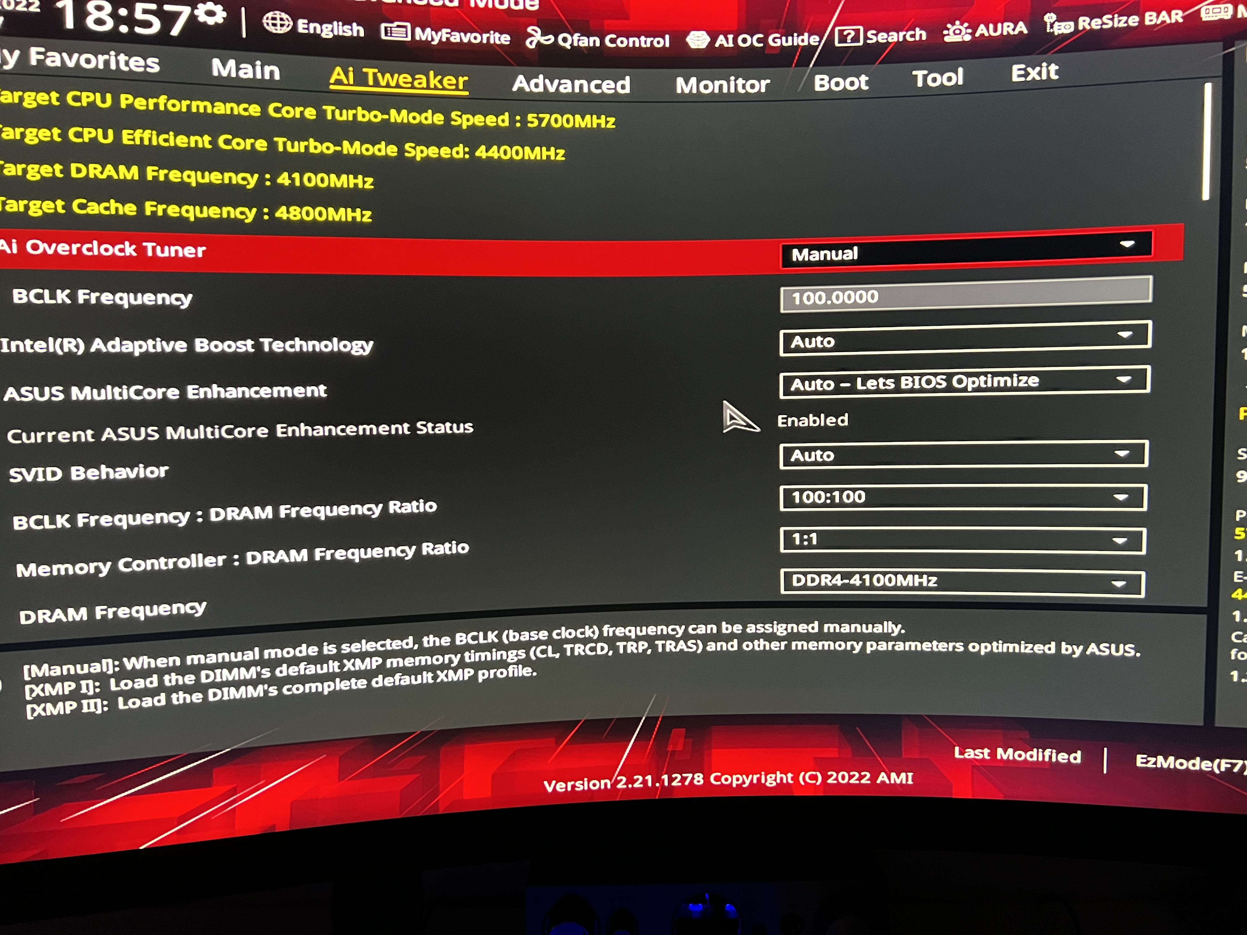

Bei mir will Gear1 gar nicht, oder ich mache was falsch. Bin bisschen außer Übung mit Intel DDR4.
Oder liegt das an den Hynix ICs?

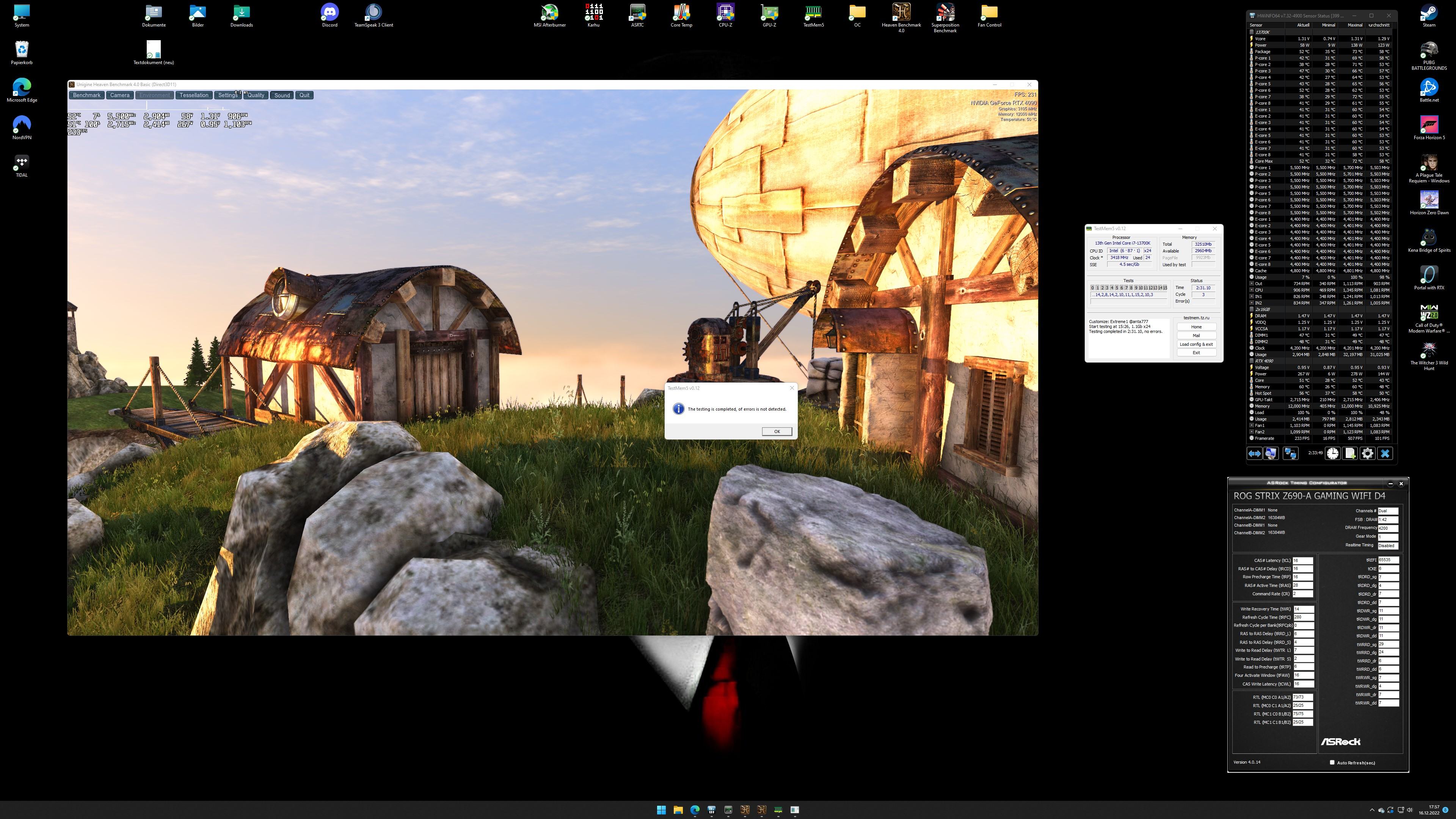

Gerade nicht viel Zeit gehabt und nur als Kurztest probiert, 4200, 4000, 3800 und nun 3600 und selbst die wollen nicht (safe post, nach mehrfachem retraining):
Die Spannungen hatte ich tiefer, bin immer weiter hoch.
Seltsamerweise posten 4200 1:2 sofort.
Meine CPU wird doch nicht so mies sein, dass nicht mal 3600 1:1 wollen?
Genau bei mir ging Gear1 XMP auch nicht aber Manual einstellen schon.
4300MHz Gear1 hab ich jetzt auch zum laufen bekommen braucht man schon etwas mehr Spannung dafür, optimal sind 4200MHz Gear1.
Ich hatte das eben auch...
Ich habe XMP (4000 CL16) geladen und das war dann G2. Wenn ich selbst G1 eingestellt habe, wurde automatisch das XMP-Profil zurückgesetzt. Für G1 musste ich es auf "manuell" einstellen.
Manual hier leider genauso. Macht keinen Unterschied.
Hatte oben auch schon die Timings arg gelockert und sogar Auto. Gerade noch CMOS clear zur Sicherheit, aber selbst dann wollen die 3600 nicht 1:1 manual.
Ich hoffe mal es liegt an den Hynix. Wobei schon seltsam das die 1:2 4200 sofort posten. Hmpf....

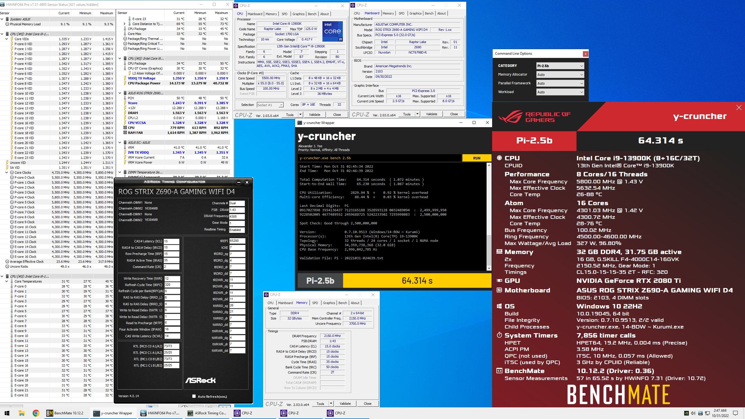

My z690 Strix d4 is picky about timings in gear 1. Manually setting all sub timings helps. On SR and DR b die it helps if I manually set tCWL lower than tCL. Do not rely on auto timings.
Without setting sub timings I could only boot 3200 or 3600 in gear 1. After setting all timings I can run 4300c15
I haven't tested hynix so no idea how they behave. The 4300c15-15-15 failed Karhu so I went to 4300c15-16-16 to pass a short run of Karhu.

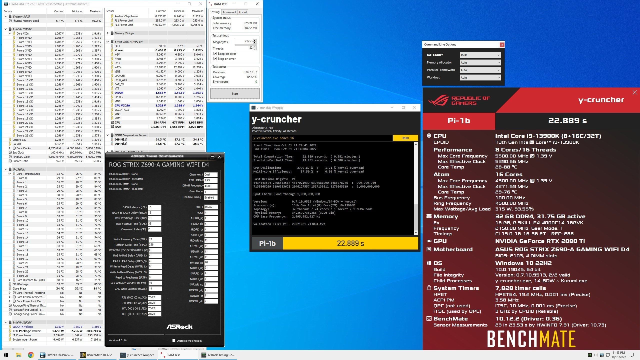

Also ich hab nun einige Sachen fixed, 3600 1:1 posten nun. Dann mal 4000 bisschen rumprobiert, keine Chance. Da das sowieso nur Leihriegel sind, hab ich wenig Motivation hier den halben Tag damit zu verbringen. Kann mich da ja schlecht an B-Die Werten orientieren und zu den Hynix findet man fast nichts.
Ich bin auf DDR4 zurück gerade weil ich es einfacher haben wollte. Wenn mir jemand vorher gesagt hätte, das Gear1 schon wieder so eine Zickenshi*e ist, hätte ich den Rotz gar nicht gekauft. :cautious:

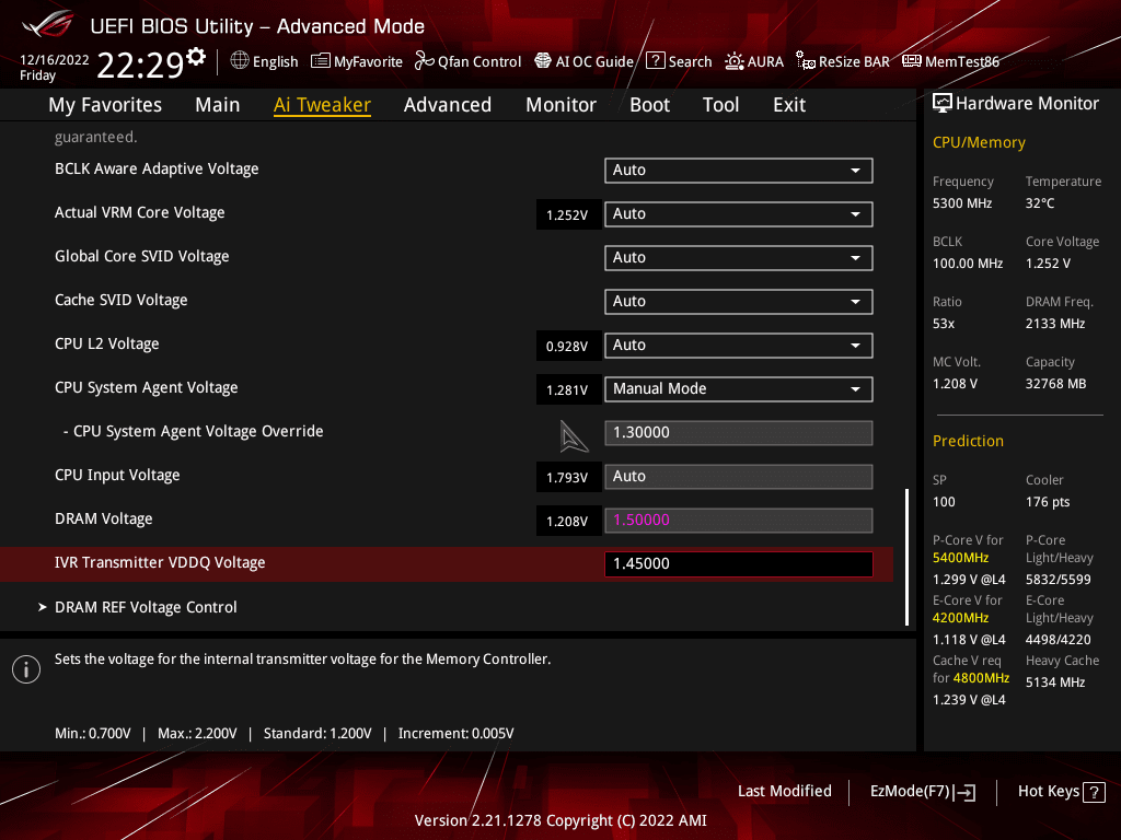

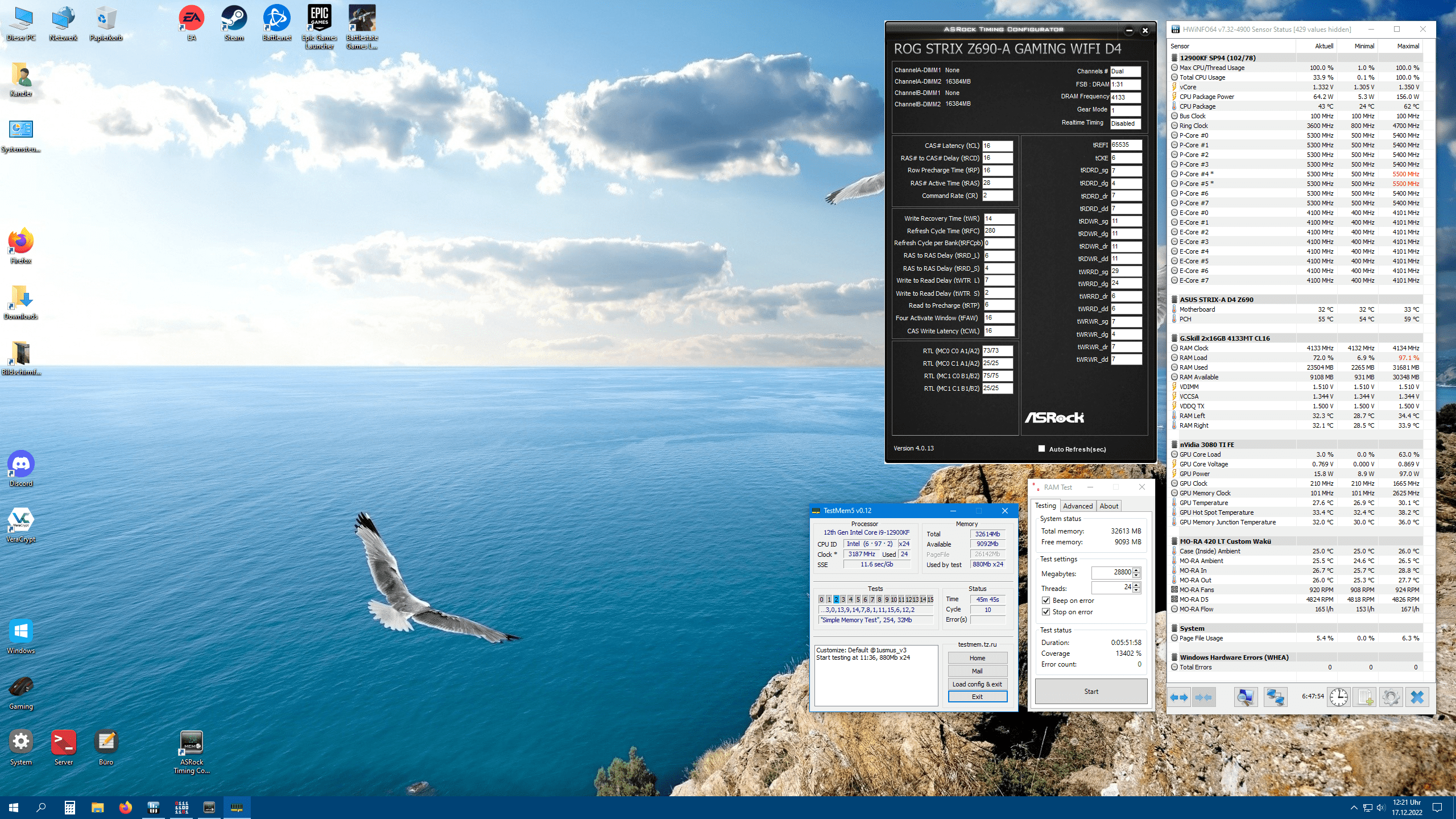

Ich habe meine VCCSA-Spannung mal einfach ins blaue von 1.40V auf 1.35V gesenkt und die RTLs fixiert. VDDQ TX habe ich einfach mal auf 1.5V erhöht. Läuft ganz entspannt.
