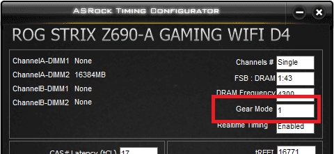

Mal aus Interesse, da ich selbst keine CPU habe wo das relevant wäre (glaube ich zumindest), aber woran sehe ich ob ich in Gear 1 oder 2 bin? 🤔
Lad dir den Asrock Timing Configurator im Startpost.
Aber nein, Gänge haben wir nicht mit den 10850K's.

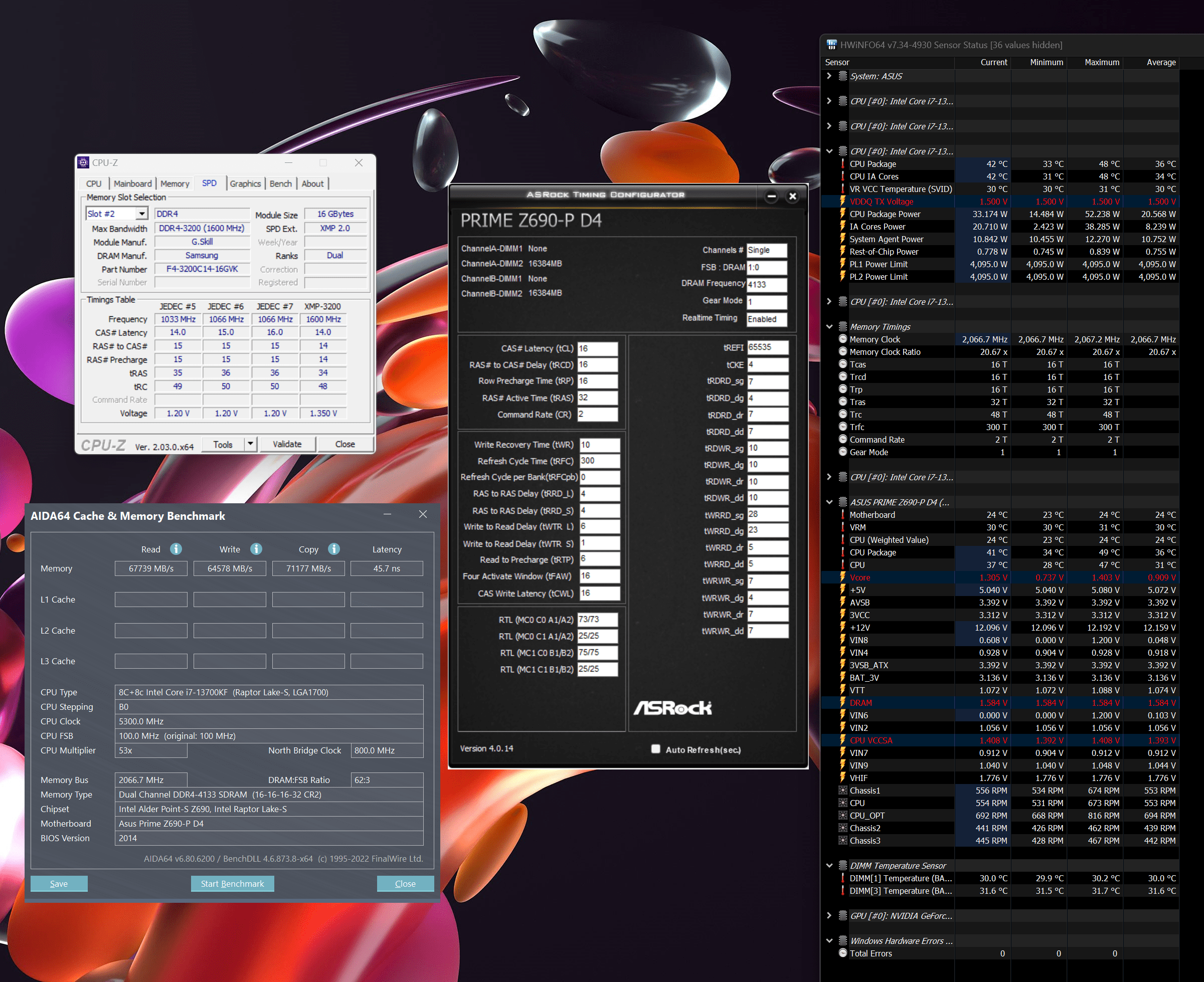

Für 4133 c16 ist die Spannung aber extrem hoch...
Das brauchen viele Kits nichtmal bei 4500 c16 (1,57v)
Kein guter bin.
Alle Spannungen sind ziemlich hoch bei ihm, ich denke das geht auch mit weniger.

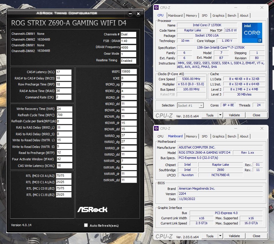

Ich wurde gestern echt noch mit einem neuen Strix beschert. Hab es vorhin eingebaut. 4000 1:1 läuft nun einfach so aus dem Stand heraus:
Kein Gefuddel, keine Timings, alles Auto. Direkt aufs Erste ohne Training Probleme so hochgefahren. So hätte ich das auch erwartet.
Es kann also definitiv am Board hängen, wenn 1:1 nicht richtig will. Das alte wollte nur max. 3600 1:1. Wobei ich einen Defekt nicht ausschließen kann.

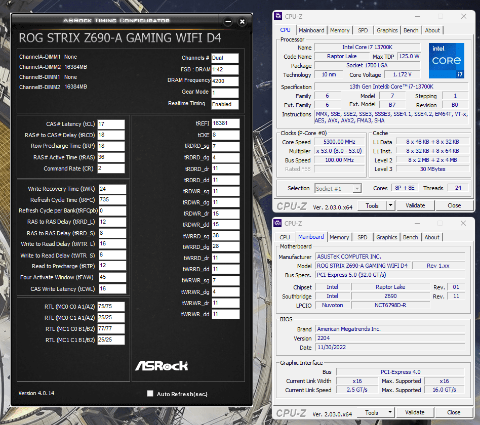

4200 ebenso direkt ohne Probleme, immer noch alles Auto (außer SA 1.25, vDimm 1.45 + TX 1.3):
