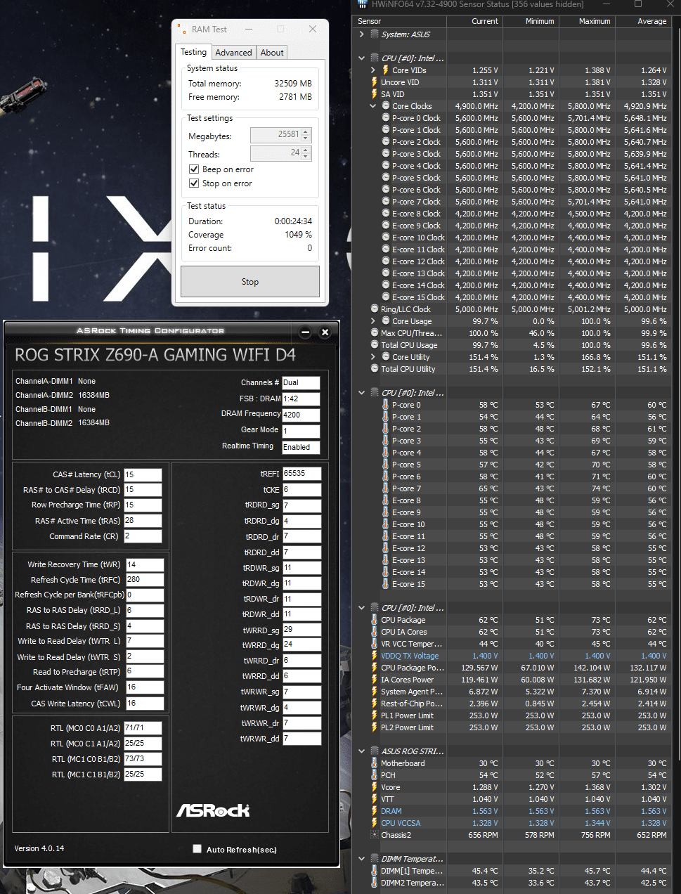

4200C15 lief bisschen:
Spannungen sind recht hoch ja, mal schauen ob ich die reduzieren kann, ohne das wieder gleich alles komplett zerschossen ist und nichts mehr läuft.
Das sieht doch schon sehr gut aus. Jetzt halt mal SA in 50mV Schritten runter und immer wieder auf 1000% laufen lassen. VDDQ kannst ggf auch einfach so oder auf Auto lassen. Ralf hat damit wohl Probleme gehabt, also mit ausloten, hats am Ende Auto gelassen. Ich hingegen hab dran rumgefummelt. Kommst mit der vDimm evtl auch noch runter? SA jedenfalls sollte da mächtig was runter können.
Die tx voltage mit 1,5v sollte auch niedriger gehen.Wenn die zu niedrig ist kriegst du traningsprobleme, zum ausloten würde ich Fastboot auf jeden Fall disable stellen.
Sonst nimmt er die trainierten Werte.
MRC hab ich off noch, wobei ich wie gesagt glaube, dass er das sowieso intelligent eigenständig wählt und trotzdem trainiert wenn es dann sein muss.

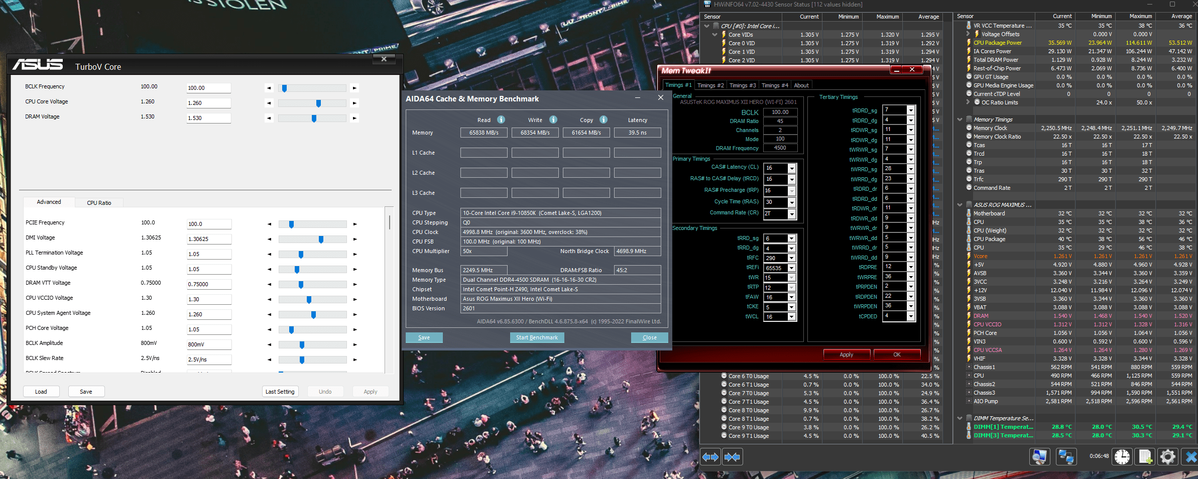

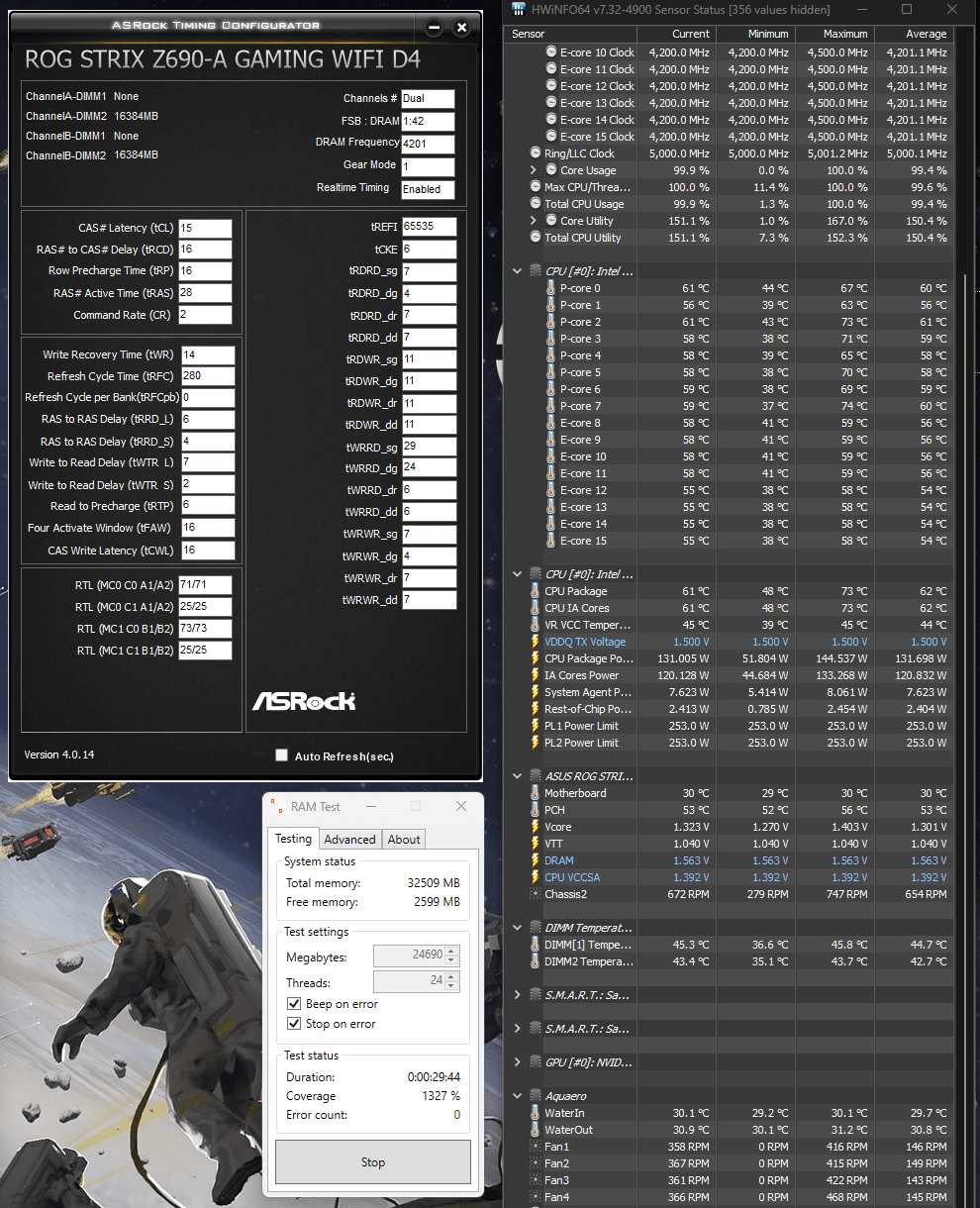

Sieht jetzt so aus:
SA im Bios 1.30 (real 1.28?) ist abgeschmiert bei 110%. Bin auf 15-15-15 runter noch. VDimm muss so, wobei ich da recht schmerzfrei bin und das eh kaum was zieht.

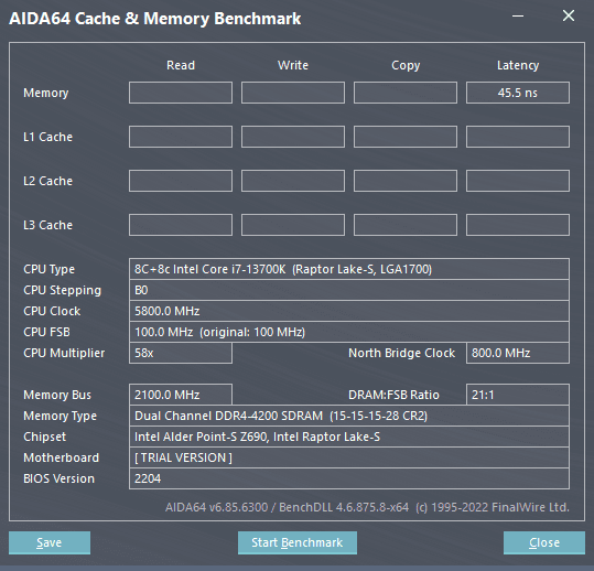

Mich wundert nur, warum meine Latenz nicht so niedrig ist. Hab hier andere mit langsamerem setting aber 43-44ns gesehen?
Prozesse hab ich schon die meisten gekillt.
Habt ihr tXP, PPD und tXPDLL angepackt oder was fehlt mir hier noch? Cache hab ich auf 5000.
Achja, das Setting ist in EFT schon mal schneller als 6600C30 + stramme Subs.
frisches Windows, prozess auf echtzeit etc und du hast tolle werte. da würd ich nicht viel drauf geben. hauptsache um die 45ns rum, biste gucci.
aber read, write und copy kannste mal zeigen bei 4200C15

Ja, das sind wohl eher Werte die man mit dem Diagnosestart hier gesehen hat mit erhöhter Prio. High + Diagnosestart sieht das dann so aus:
Ai OC boostet auf 6200. Interessant. Read/Write hab ich gerade nicht und Diagnosestart lass ich erst mal bleiben (Insider :d ).
Weil du nur die Trial Version hast? Hätte mich schon interessiert, was 4200C15 so reißt. Ggf hätte ich evtl nen Key... :censored:
Aber ja, schöne Werte lassen sich schon erzwingen. Was mit einem 24/7 Setting ohne Tricks anliegt, ist aber ja das, woran man selbst seine Einstellunge misst und vergleicht.

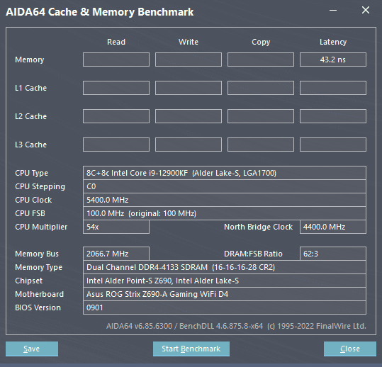

Wäre das mal stable. :/
