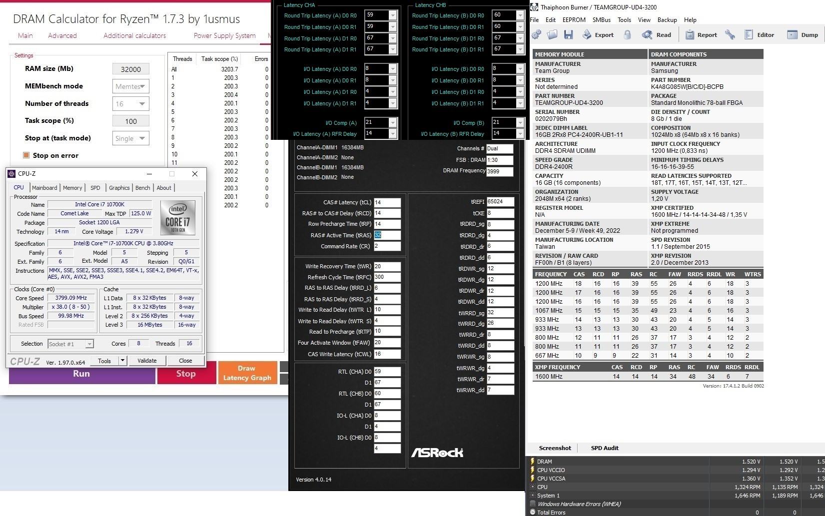

@ShoreLooser
Also die tcwl ist ziemlich entscheidend, die höher als CL zu fahren ist eher unüblich bzw meist. nicht bootbar oder schlechter stable.
Guck mal ob du Cas to Cas_L hast beim MSI die sollte gleich trdrd_sg sein genauso wie twrwr_sg.
In einigen wenigen Fällen kann es von Vorteil sein twrwr_sg asynchron also eins höher als trdrd_sg zu fahren.
Ansonsten generell viel hilft nicht viel was Spannung angeht, das muss man ausloten, zuviel Spannung ist eher instabil.
Bei Timings müssen die Verhältnisse passen und nur nach Formel zu arbeiten ist eher kontraproduktiv.Harte Timings können stabiler sein als lasche wenn es die passenden sind.
Man muss ein gutes Fenster finden wo" die Kommunikation" genau passt.
Eine niedrige VDimm sagt noch nicht das du hohen Takt wirklich stable schaffst, sprich 4500+, aber die Wahrscheinlichkeit ist sehr hoch.Hängt natürlich vom Board ab was du umsetzen kannst.
Also selbst mit schlechter Kühlung solltest du 4300cl15-15 bei 1,55V locker packen, wenn du 4000c14-14@ 1,52V schaffst, selbst wenn das nicht 100% stable wäre.

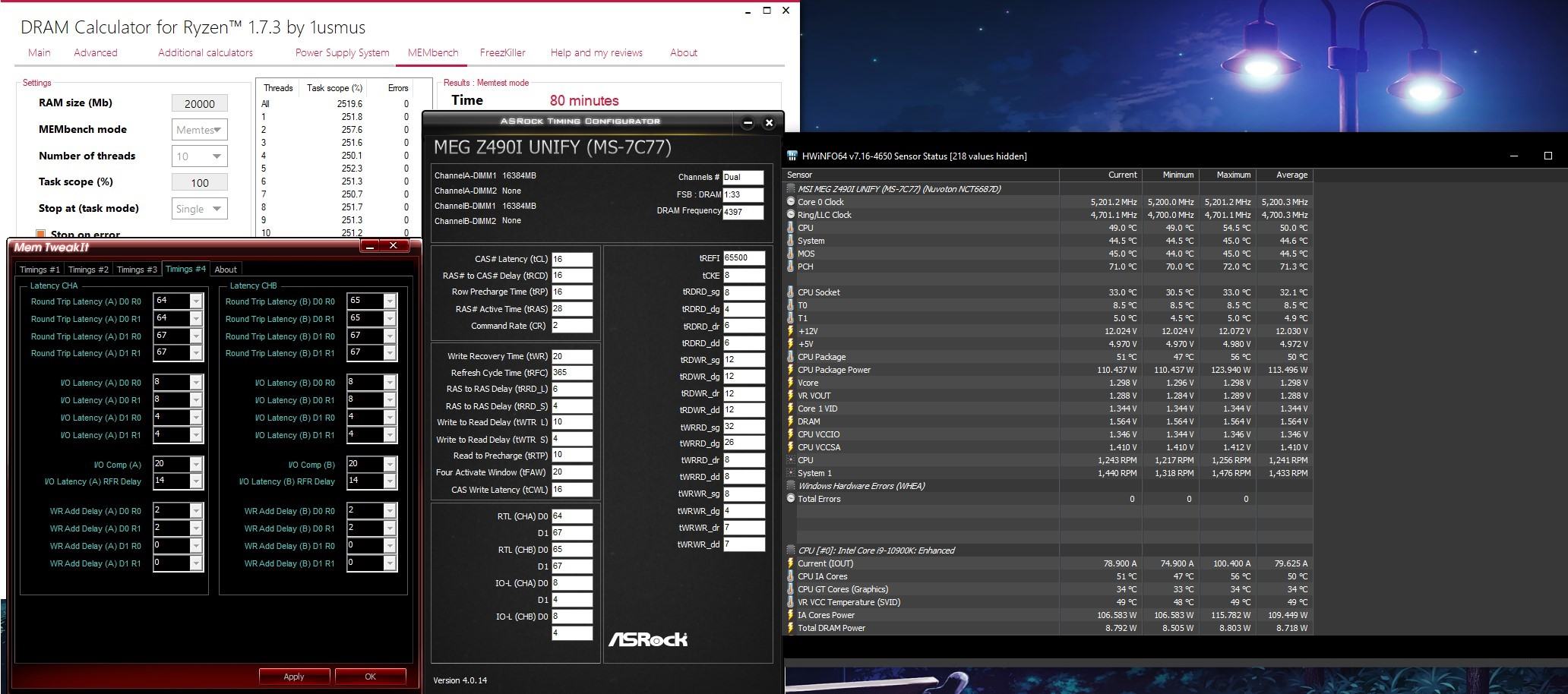

@Phoenix2000

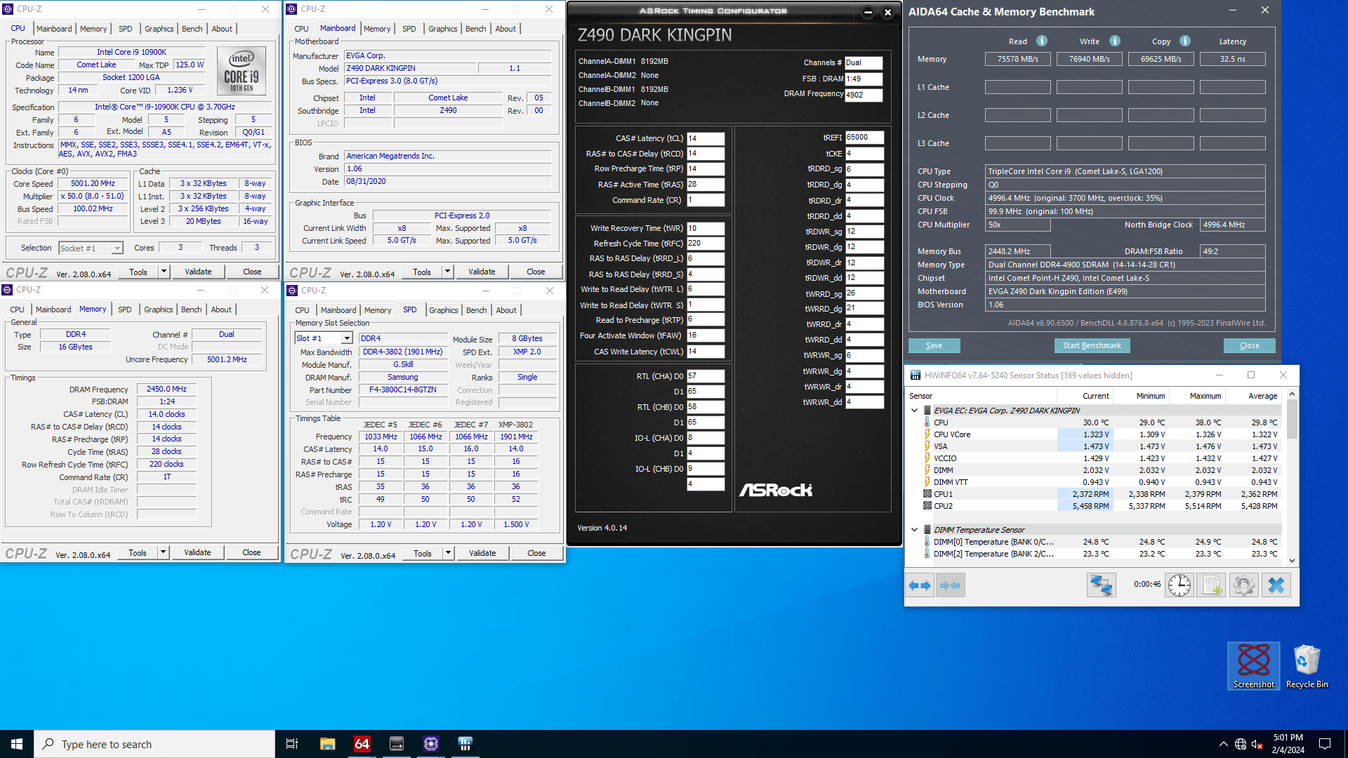

Fantastisch , ich habe jetzt TCWL von 18 auf 16 und dafür rdwr erstmal auf 14 . Ich hatte dadurch etwas mehr Bandbreite eingefahren , wunderbar.
Die Voltage habe ich von 1.59Vdimm auf 1.57Vdimm reduziert , was auf 1.560Vdimm resultiert und unter Load in 1.556Vdimm münded, sehr gut ;)
twrrd_sg = 6 + tcwl + twtr L
twrrd_dg = 6 + tcwl + twtr S

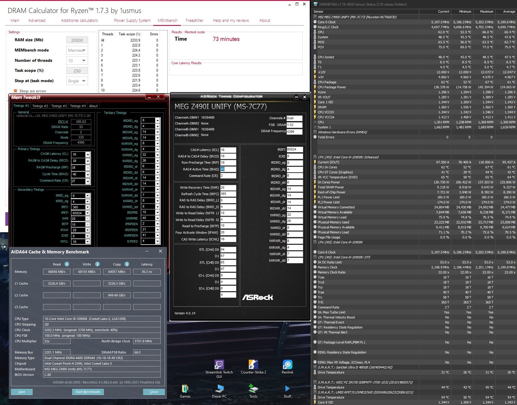

@Phoenix2000 @Sladen
bdie4300 15 16 16 TCWL 18 1.56Vdimm TURNAROUND ALL 10 350% 1.37SA 1.32IO TCCD 8 to 6 for rdrd ...jpg
Wenn es so für dich stabil läuft, ist es doch ein gutes Setting.
Normal hat sich bei mir für CL15 TCWL auch auf 15 bewährt, Training nehme ich generell RoundTrip, wenn er das nicht mehr packt bin ich sowieso meist über die stabile Grenze hinaus.
Weniger SA/IO/Vdimm deutet immer auf ein gutes "Fenster" der Kommunikation hin, brauchst du dagegen mehr entfernst du dich davon.
Timings funktionieren oft nicht einzeln, sondern im "Verbund" da diese ja miteinander zusammenhängen.

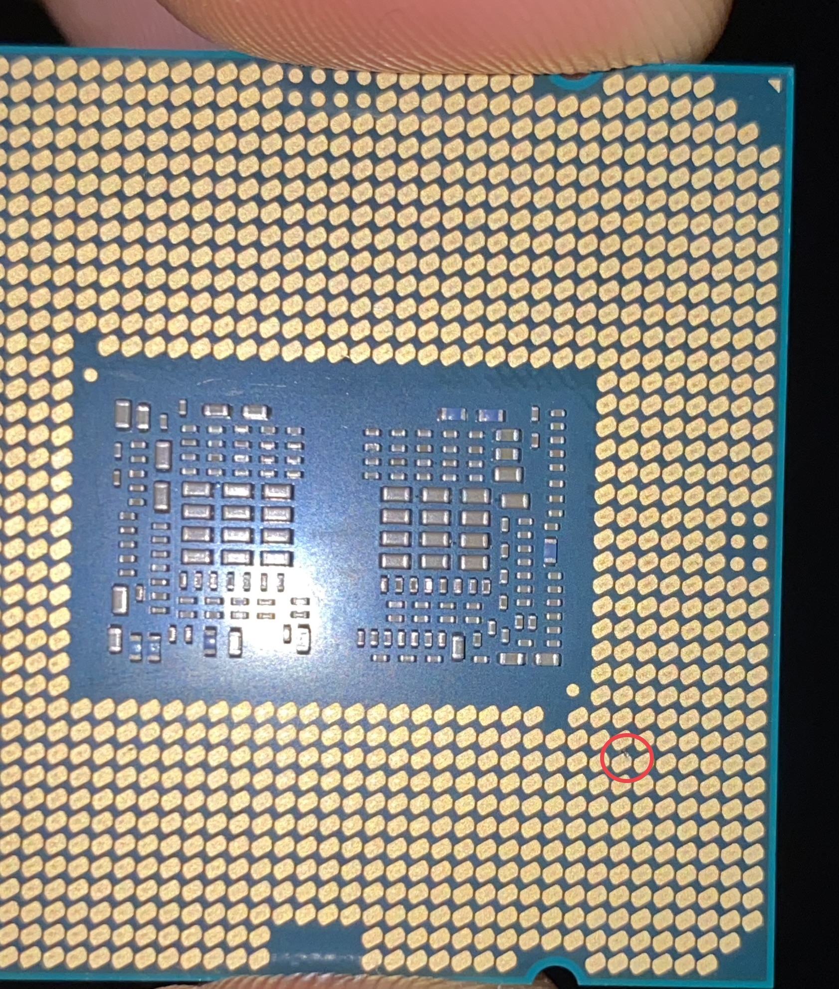

Zur Rückinfo…

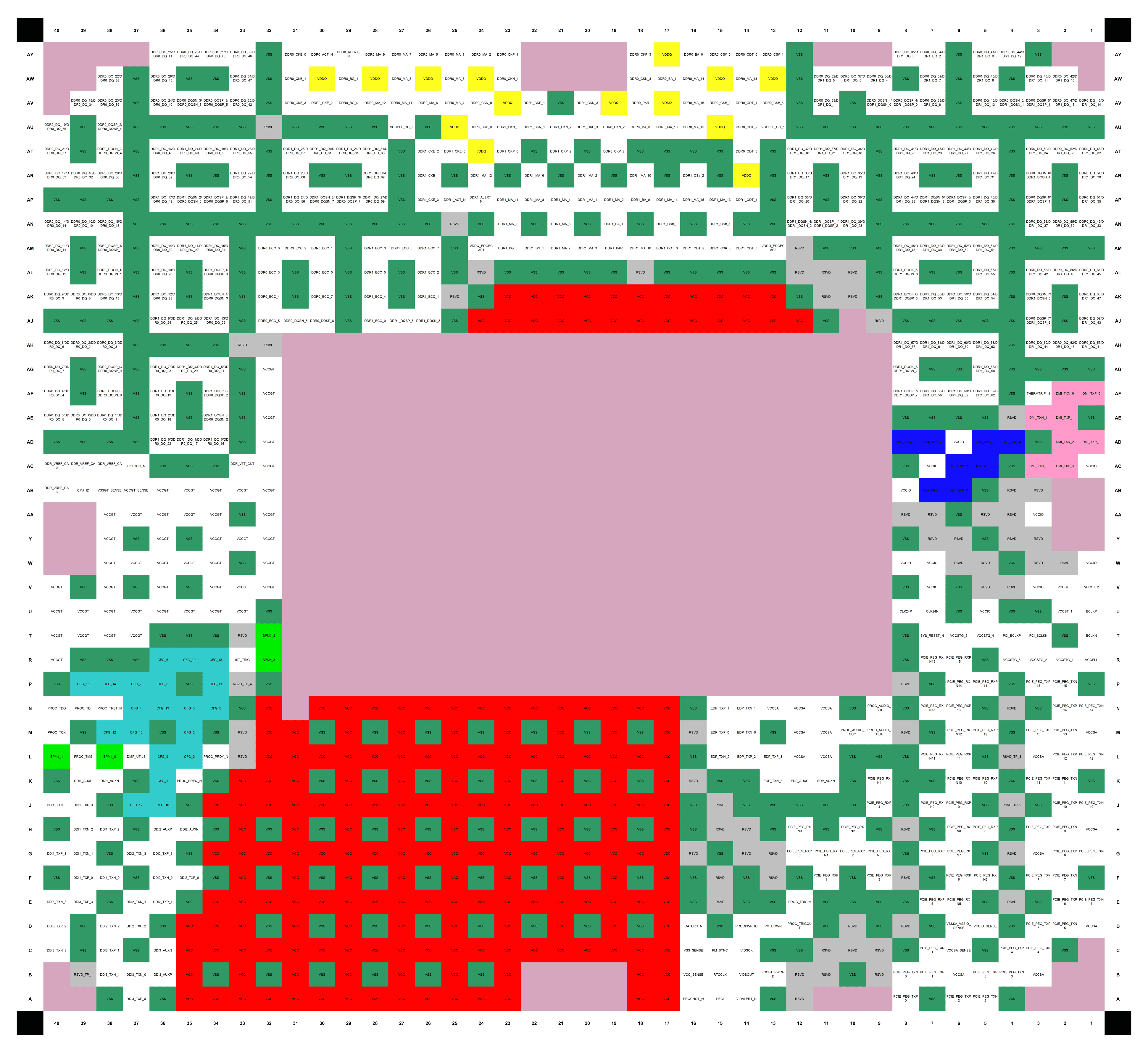

Möglicherweise ist auch einfach WLP auf das Pad geraten obwohl ich bei solchen arbeiten eigentlich sehr säuberlich arbeite. Das gleiche Phänomen kann auch bei Extrem Voltage oder Flux Residue auftreten. Fakt ist das er von Anfang an ungewöhnliche Shut Downs hatte.

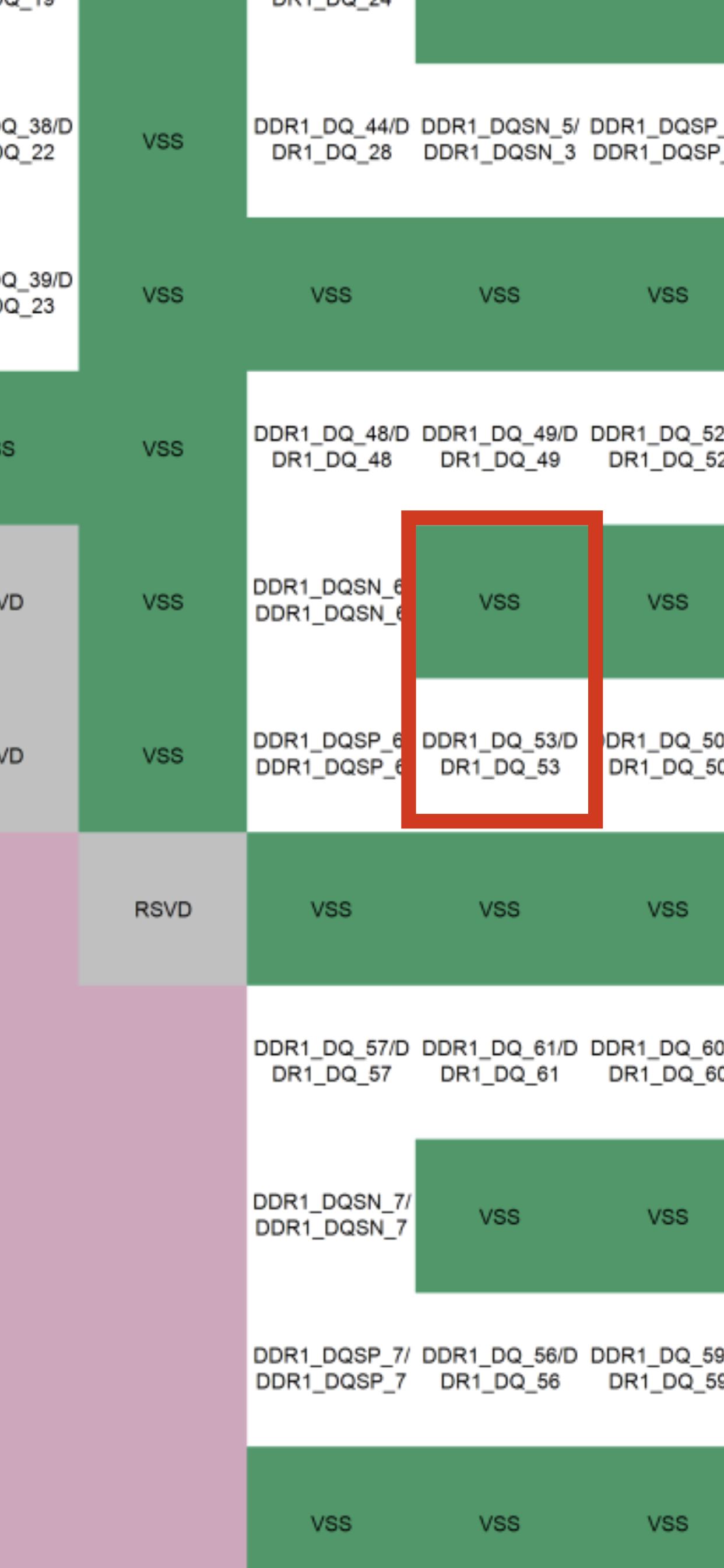

Stark vergrößert habe ich auf dem CPU Pad einen Durchschlag gefunden.
Ich habe dann ein Sockel Pad Layout gefunden und abgeglichen , betrifft die Pins (VSS - Ground ) sowie DDR1 DQ ( Dram Vref etc)

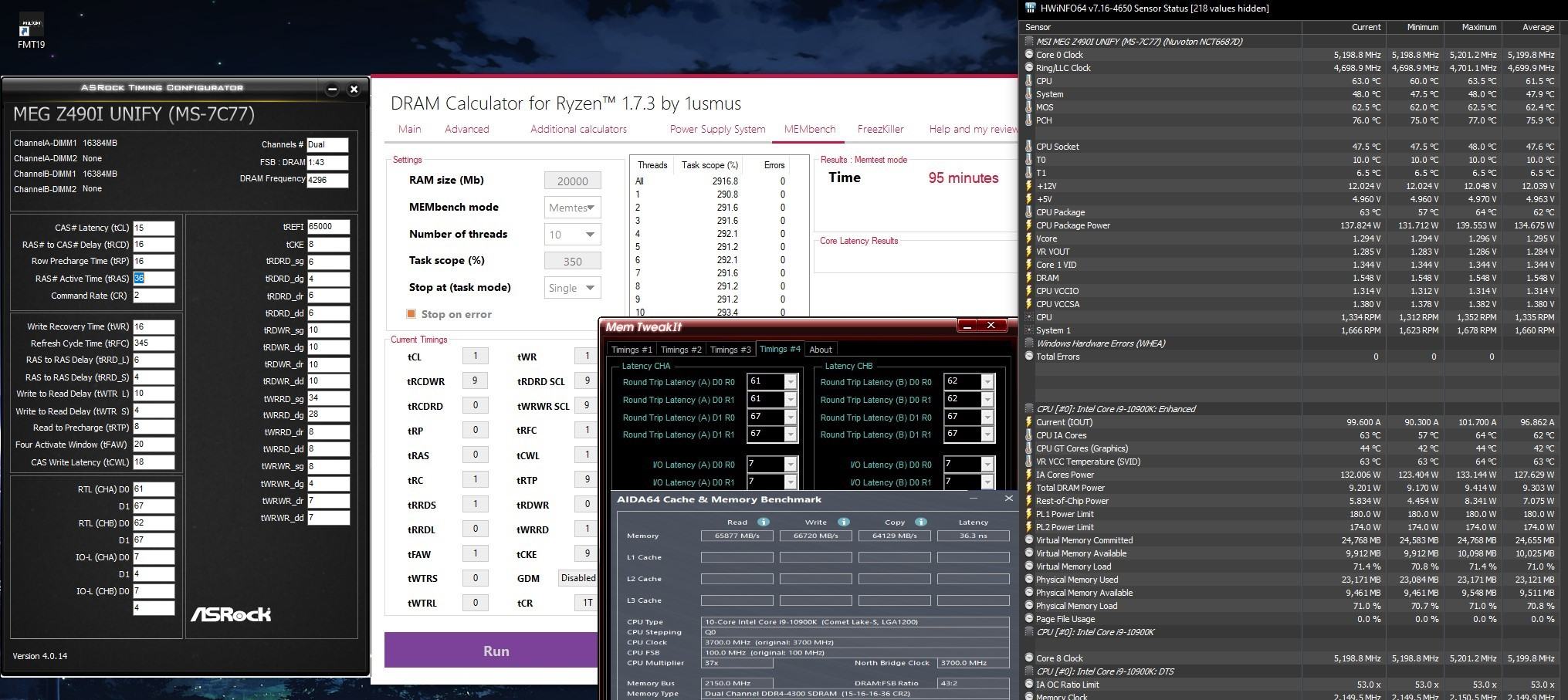

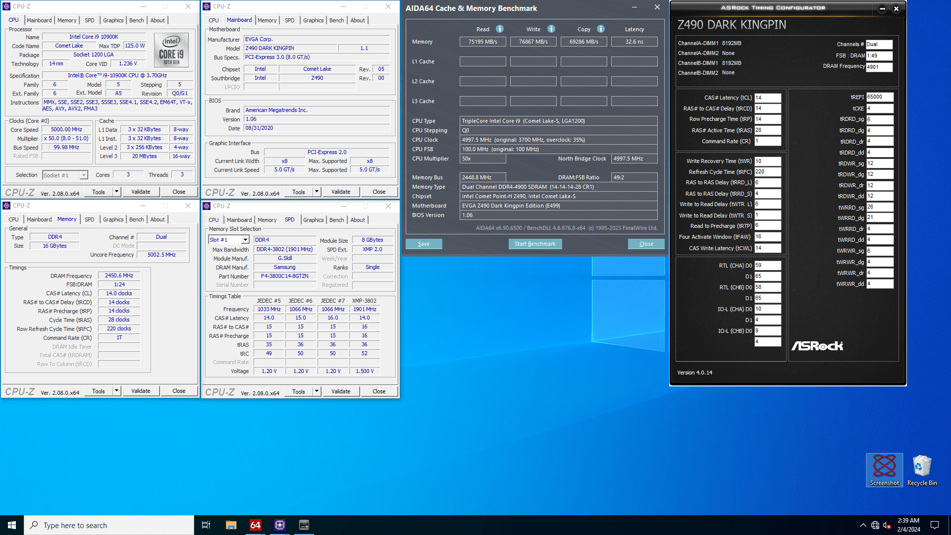

Spiele zur Zeit auch ein wenig mit dem 10900K rum. Das Board kann was, die CPU anscheinend auch. Leider kommt bei dem Takt dieses Kit in den Spannungsbereich, in dem es wieder instabil wird. Aida64 ging aber noch.
Stark.
Was musst du dafür an Spannungen geben? Meine CPU bootet nicht mal die 4900 ^^.

Der IMC scheint sehr gutmütig zu sein. Mit 1.40/1.45v IO/SA postet es, aber Win10 startet nicht. Mit 1.45/1.50v bootet es dann und auch Aida64 ging durch.
Die 3800C14 Neo Z produzieren auf einem Asus Board etwa ab 2.03v Fehler bei GB3 und SuperPI. Auf dem Dark, da es overvolted, schon etwas früher. Es kann sein,. dass das keins meiner Kits stabil schafft, weil sie alle ab einer gewissen Spannung wieder instabil werden. :hmm:

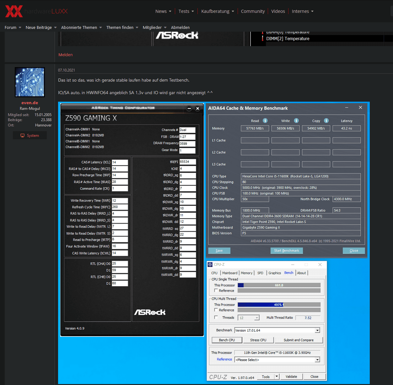

Screen mit ASRock Timing Configurator zeigen.
Optimale Timings sind von Vorteil. Neben-Spannungen müssen stimmen, dann geht was mit Comet-Lake, wie z.B. Digg hier zeigt.
Was ist auf dem B560M machbar?
Vollbestückung geht natürlich nicht so viel als mit zwei Riegeln, aber 3800-4000 sollte man stabil bekommen.
