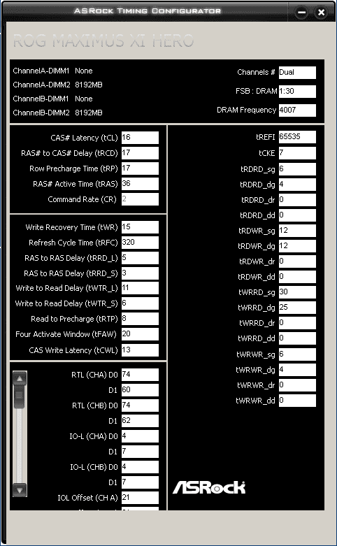

Screens wären mit timing configurator auch nicht verkehrt;)

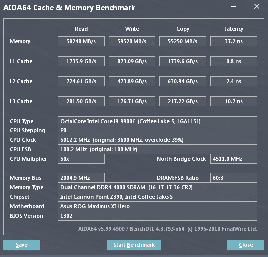

Aida Bench hab ich im entsprechenden Thread veröffentlicht.

Ich hab im aida gesehn, wie gut das läuft, aber mathias, du läßt Welten brach liegen, du musst was machen.

Die Corsair 16GB Riegel sind in der Regel tatsächlich nicht so pralle gebinned. Auf dem ITX sollten 3800-3866 drin sein, ob nun C15 liegt am Kit. Manchmal hilft es auch langsam hoch zu trainieren, spricht erstmal ein laufendes Setting für 3600 finden, Timings fixieren und dann mit dem Takt hoch.
Manche Bios Versionen wollen auch nicht so wie andere. Ab 4.00 wurde es auch schwieriger über 3800 zu kommen. Man kann mit einigen Optimierungen zwar selbst 4000 C16 lauffähig bekommen, da bockt das Board dann aber ab und an mal gerne.
Stelle dir gleich mal ein Setting auf dem ITX rein, ob das auf den Corsair läuft kann ich dir aber auch nicht sagen.
So hier:
Einmal recht straff:
oder:
Oder du setzt nur die Haupttimings, tREFI auf 320-360, tRAS auf 32 oder sowas und lässt mal selbst trainieren. Normal trainiert das ITX schon von alleine ganz ordentlich. Kannst auch mal die Positionen der Riegel tauschen und wenn du schon dabei bist die Kontakte reinigen, kann manchmal helfen.
