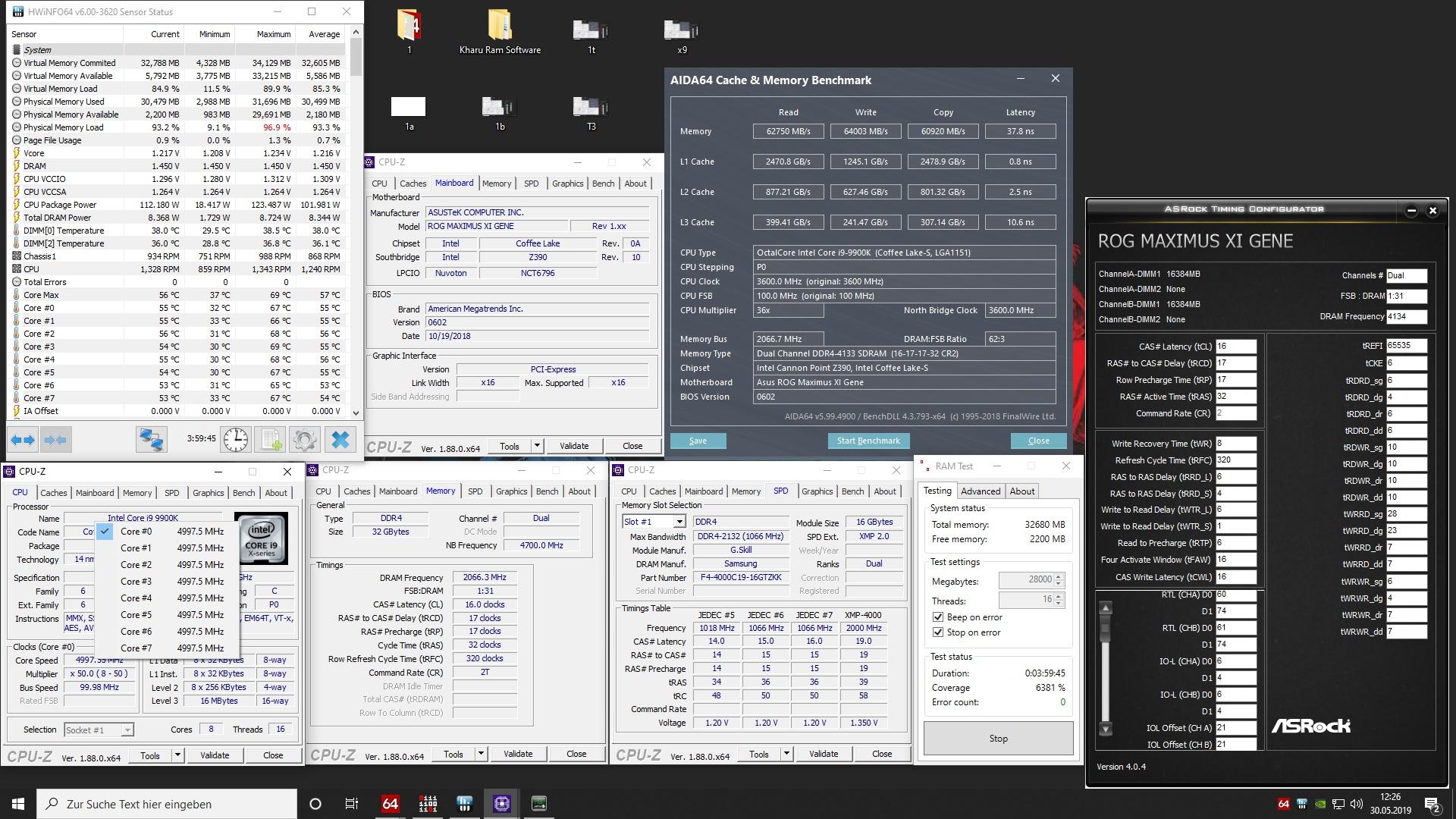

Naja nachher sind es noch diese E-Die^^
Spielregeln:
8GB Config: 5GB testen
16GB Config: 13GB testen
32GB Config: 28GB testen
150% HCI MemTest oder 2000% Karhu - finde ich ziemlich adäquat oder was meint ihr?
Programme:
CPU-Z: 4 Instanzen: CPU/Mainboard/Memory und SPD
ASRock Timing Configurator
HW Monitor oder HWiNFO
Was zu sehen sein muss in HW Monitor:
VDimm
VCCSA
VCCIO
DIMM-Temperatur
Meint ihr das passt?
C18 mag er nicht so, ich bin mit C17-19 besser und stabiler unterwegs, wieso auch immer.Ich hab´s schon mit 18-19 und 18-20 probiert und verschiedenen Subs.
Wieso er bei C18 schlechter läuft kann ich mir auch nicht wirklich erklären, aber ich hab das bei 4533 durchgetestet und auch bei anderen Settings.k.a.
Vielleicht trainiert er das irgendwie anders CL19 genau das gleiche.
Da die CPU bei meiner Kühlung ja instant runter geht nach nen Neustart, kann ich mir nur 2 Sachen vorstellen entweder Speicher Temp oder vielleicht auch die Speicher VRM Temp vom Board.
Wobei ich auf ersteres Tippe.
Ich muss eh erstmal nen JDownloader CRC Test am We mal machen, wenn das nicht läuft, dann hilft mir alles nix.Ich bin auch nicht der einzige bei 4Modulen auf dem HeroXI der genau dieses Problem hat.
Woran das nu genau liegt weiß leider keiner, wahrscheinlich doch der IMC.
@snakeeyes
Hier mal die Sub´s ich habe die nicht willkürlich hochgenommen, das ist das wo es am stabilsten läuft vom Memtest her und auch der Durchsatz wirklich am besten ist.
Vielleicht hilft dir das die tWR ist auf 12 und die tWTR_L ist auf 6 nicht 7.
https://ibb.co/Xjd3SYQ
Mit neustart Problem meine ich 10min Memtest, dann Rechner komplett aus und dann dann wieder an.Normaler Neustart da überprüft er ja nicht.
