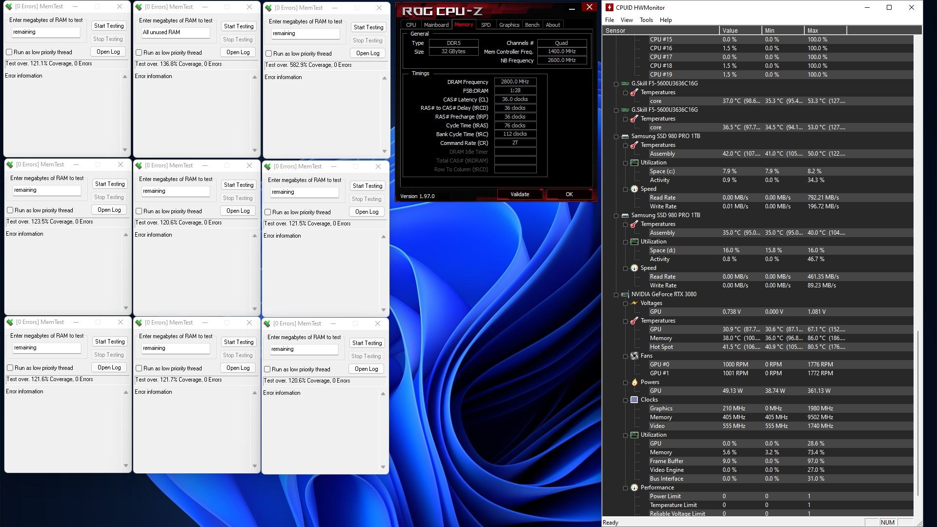

GSkill 5600 Z5 C36. Hab mich auch mal probiert, scheint bis jetzt stabil zu sein. Sind die Spannungen soweit noch ok?

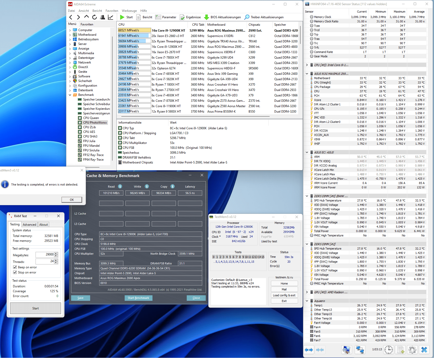

Nochmal das 6200er hynix preset mit richtigen CPU settings und bisschen mehr Tests

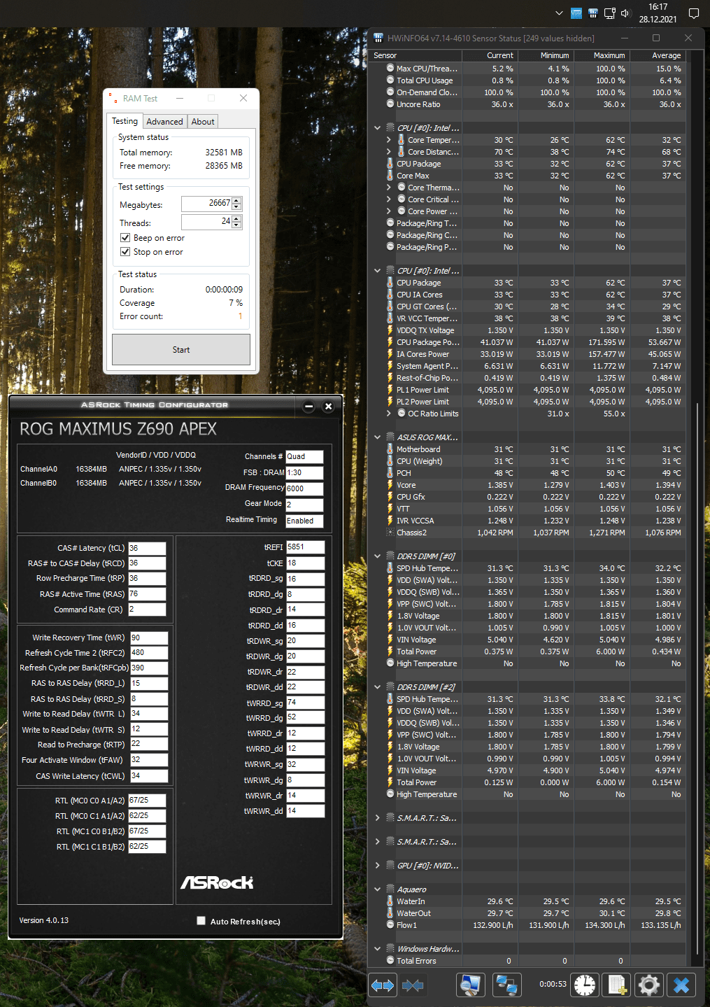

Was halt echt weird ist, hab gestern sogar aus Spaß mal auf 6200C32 hochgesetzt. Das postet genauso und lief nahezu identisch schlecht. Dann keine Lust mehr gehabt und zumindest mal 6000C36-36-36-76 mit Apex Subs probiert und direkt bei 7% Sense. Das läuft irgendwie alles genauso random, fast egal was man einstellt (so lange man es nicht komplett übertreibt). Ich vermute auch mal, dass hier irgendwas hängen bleibt oder nicht korrekt neu gesetzt wird für den nächsten Testversuch, was das ganze Geteste ad absurdum führt.

So wie ich das hier aber sehe, ist GSAT aber einfacher stable zu kriegen. Karhu lief hier keine 2 Min. und GSAT ist erst nach 8 Min. weggekachelt.
Die VDD schwankt hier um ganze 105mV gerade. Von 1.47v bis runter auf 1.365v.

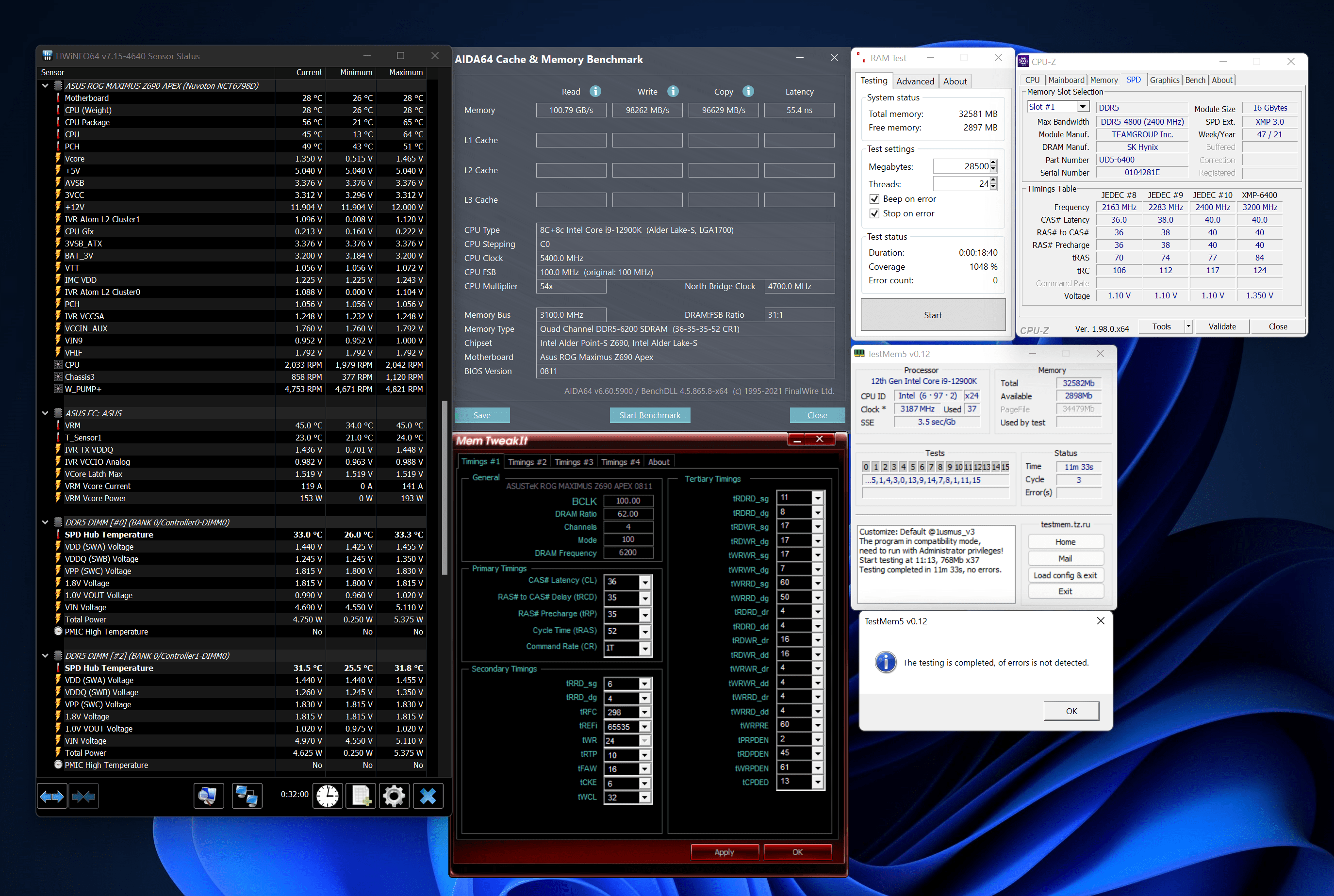

62001t in der Erprobung und Anpassung. Werde Karhu und tm5 noch mal laufen lassen. TM5 hatte recht wenig Ram genutzt und Karhu lief vorher keine 200%, daher gab es noch mal leichte Anpassungen bei den Werten. Bin da aber recht zuversichtlich das stabil und vor allem dauerhaft stabil hinzubekommen.

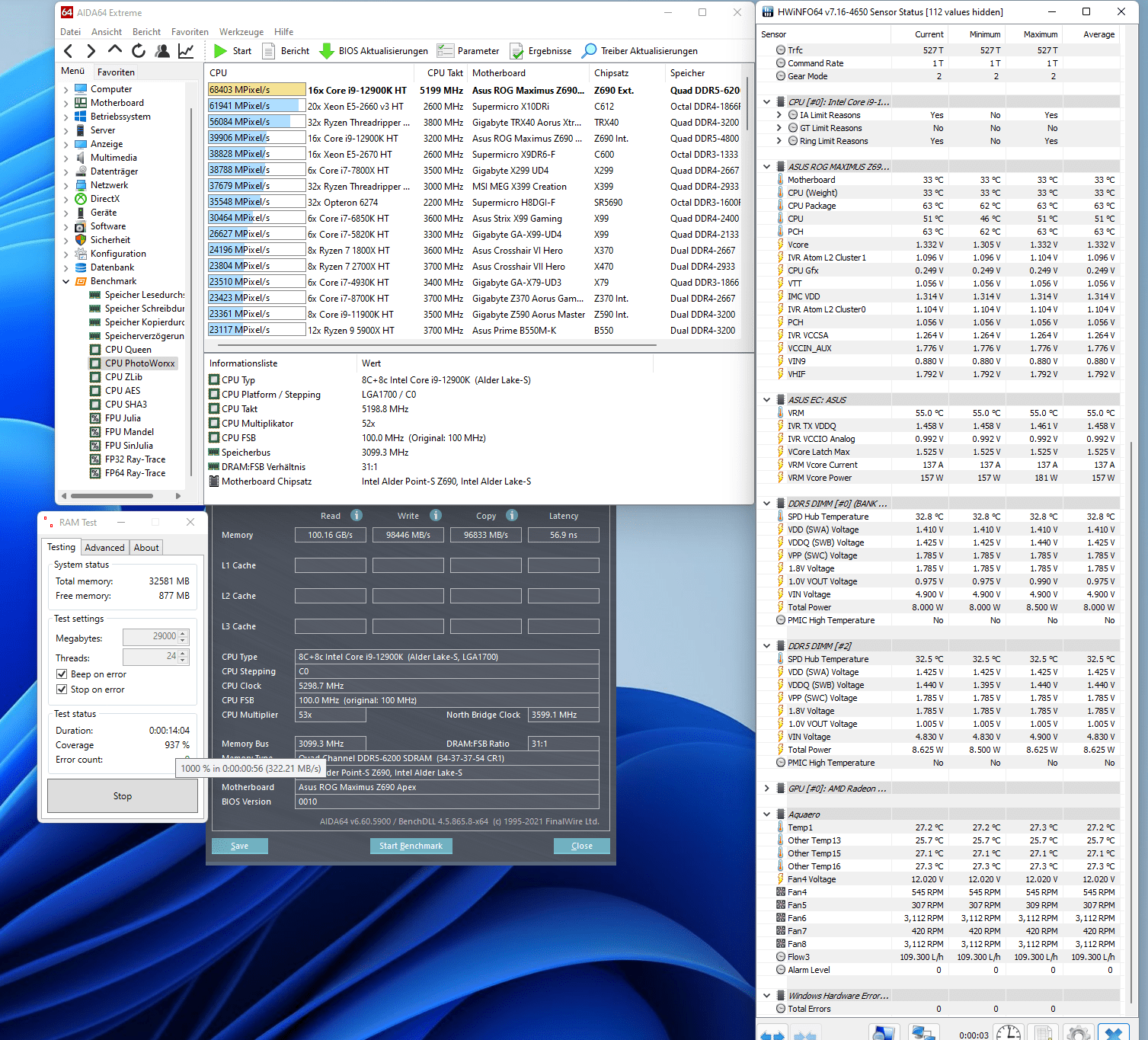

Nur schon mal als happen ^^.
Nanosekunden sind nur einmal direkt nach reboot gemessen worden. Denke im sauberen boot ohne irgendwelche Prozesse wäre es natürlich weniger. Einige Messungen lagen bei 54ns, aber das schwankt halt wie nen Kreuzfahrtschiff auf rauer See.

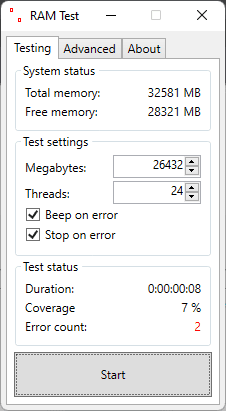

Also die tRFC ist es bei mir auch nicht. Erste run lief 731%, dann leicht die VDDQ erhöht, direkt error. Also noch mal das Profil der 731% geladen und...
Das ist so witzlos.

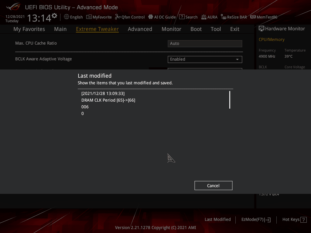

Was heißt diese "006" "0" da?
