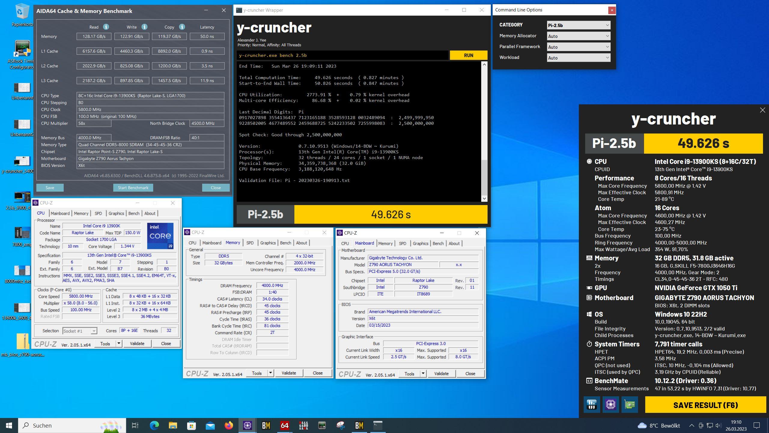

ich gebs auf die cpu macht plötzlich nicht mehr als 8400mhz "recht stable" mit (cl36) um das stable zu bekommen müsste ich noch höher gehen mit MC aber das ists mir nicht wert, denke ich
das sind meine aktuellen settings :
VDD 1.590v
VDDQ 1.60v
VDDQX 1.4150v
MC 1.550v
SA Auto
ich werd also wieder auf 8000mhz zurückgehen und mich an scharfe timings ranmachen - aktuell sieht das ganze so aus
