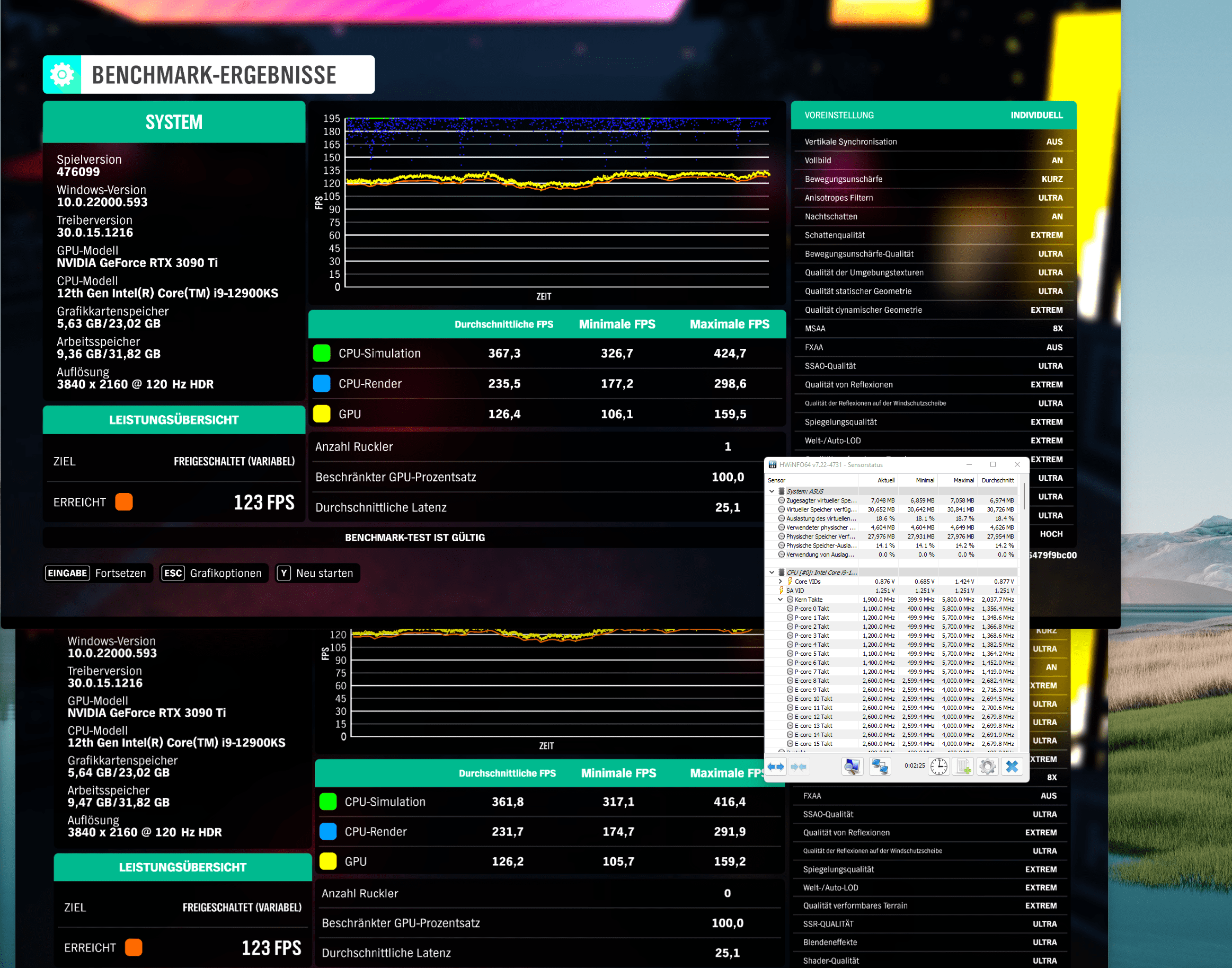

hier unten cpu auf Auto , obere resultat ist nun mit TVB=TVB entscheidet /User Angabe 5800Mhz
6-6,2Ghz in Game gut vorstellbar

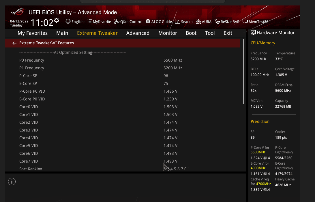

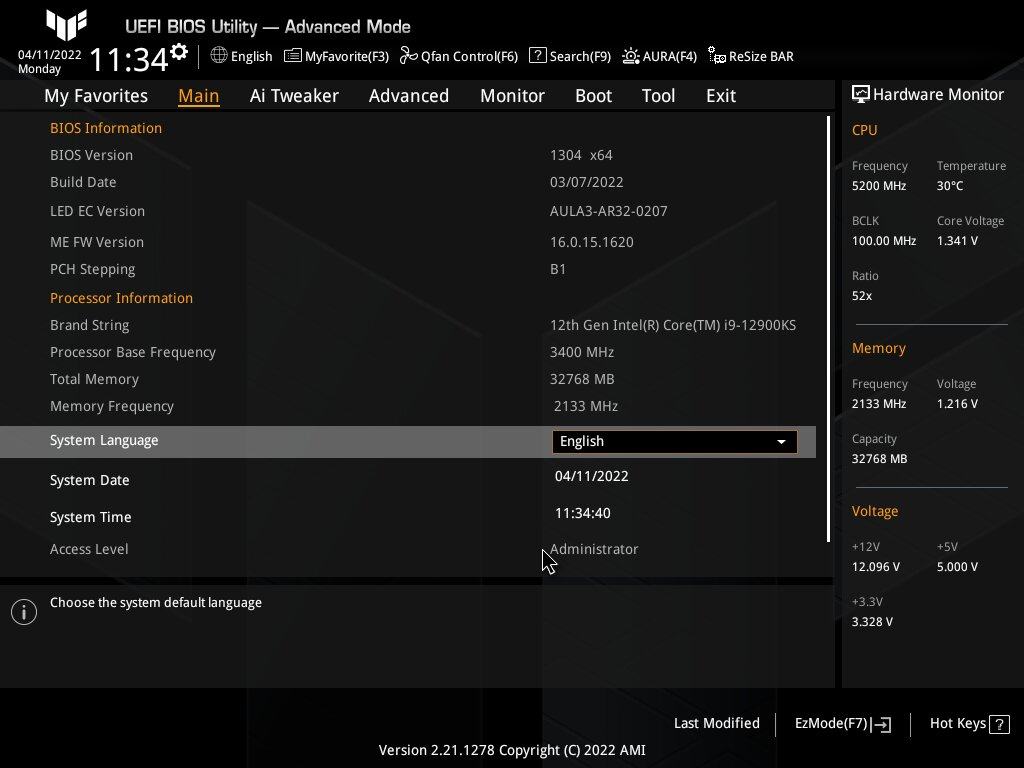

In der Binnig-Liste der 12900KS sind alle CPUs die eine Boot-Voltage von 1.341V haben schlechte Samples (mit VIDs über 1.5V für Turbo). Wie kann es sein, dass @VSS eine 120er SP hat und auch mein KS (bei gleicher Voltage, siehe Screenshot) ein gutes Sample zu sein scheint?

Das wird einfach die Boot Voltage vom ersten Kern sein, und bei deiner CPU ist dann halt dieser Kern nicht der beste.
Das Bios für das TUF unterstützt offiziell nicht mal den 12900KS.

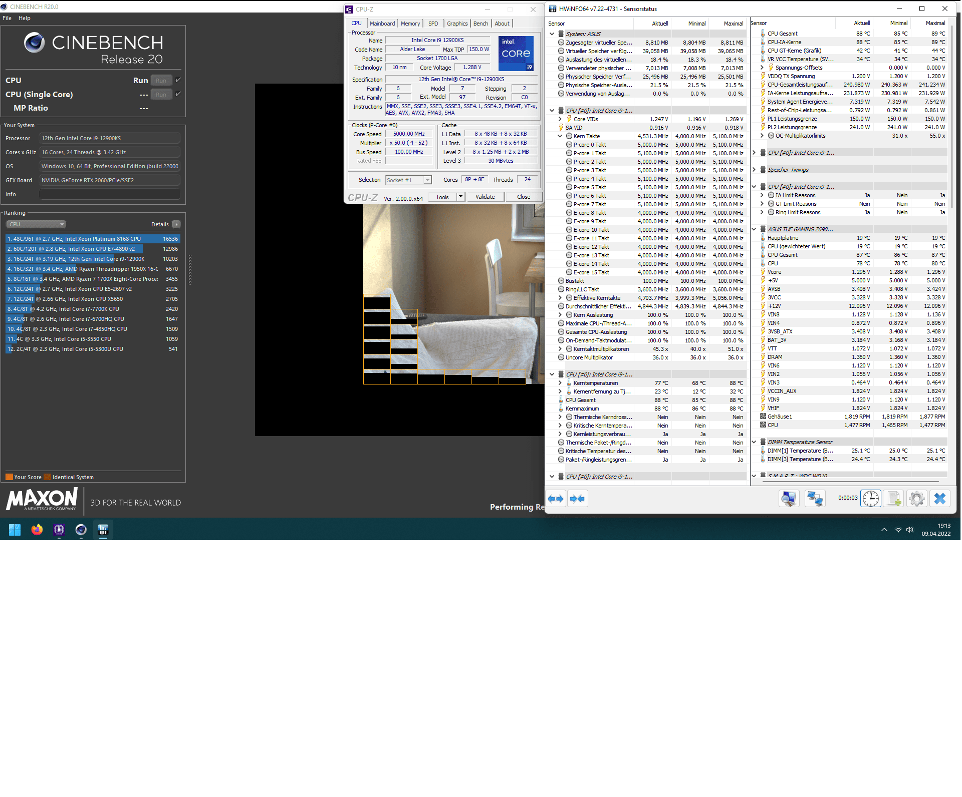

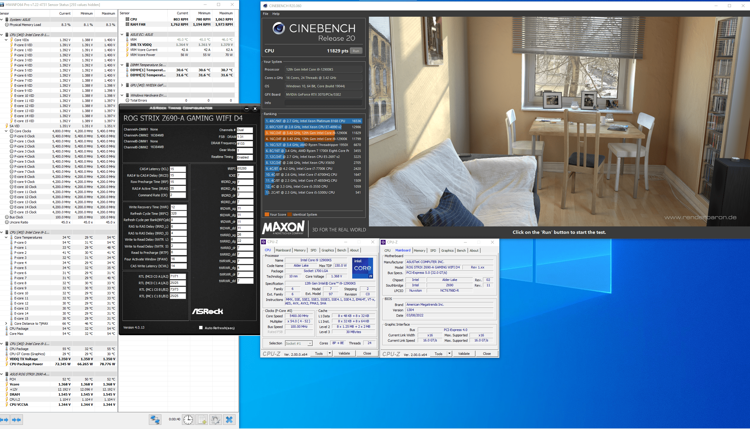

VID und Vcore im UEFI sind erst nicht wichtig, lass mall bitte CBR mit niedrigste V core bei zb 5300 all core laufen und dann vergleiche mal mit zb meine lauf, bei mir 1.160v ist Schluss somit niedrigste wert muss dazwischen 1.160-1.200v liegen

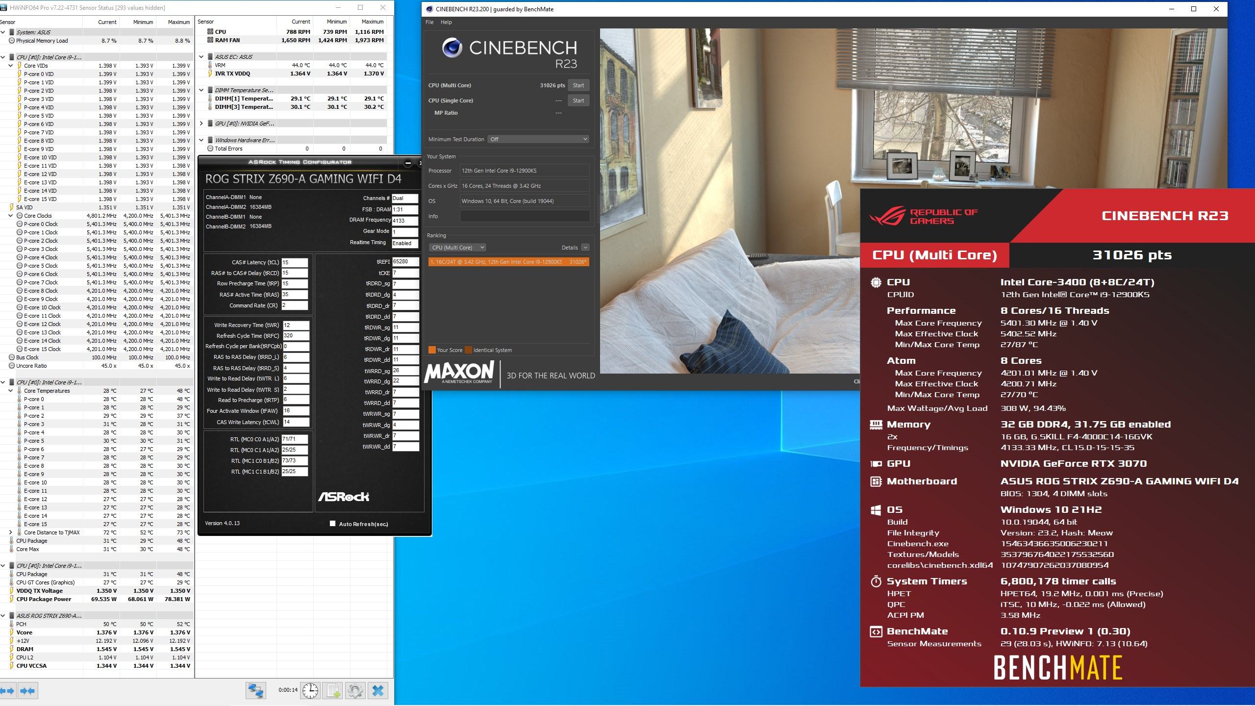

54-42-45 1.37v bios llc6
Strix d4 bios 1304

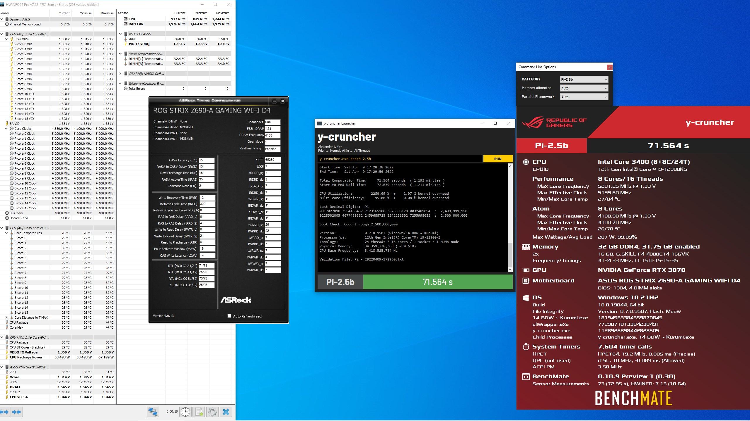

Cannot run y cruncher at more than 52 all core unless using - avx offset.

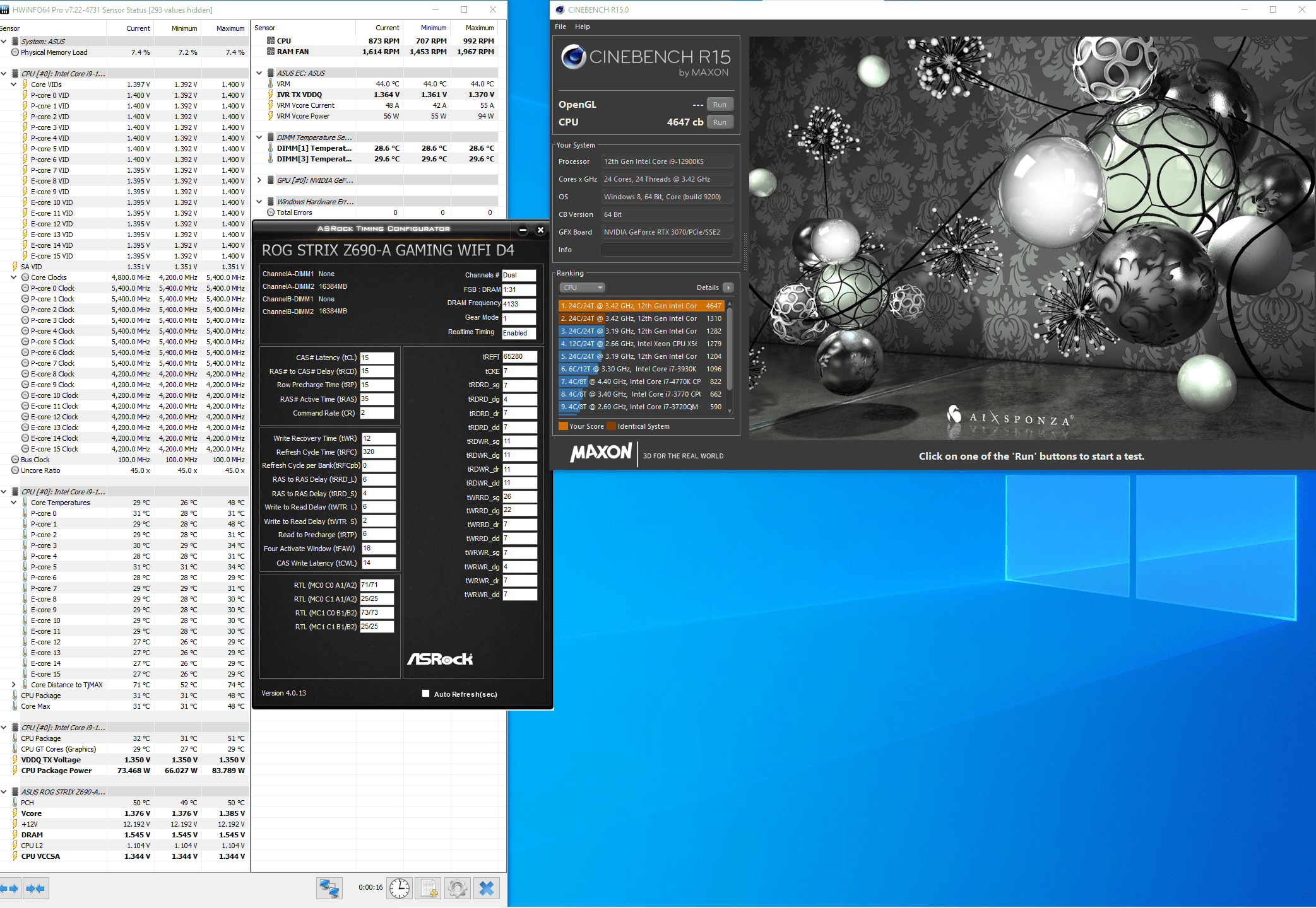

Edit tried r15 and it needs 1.38v to run 54.

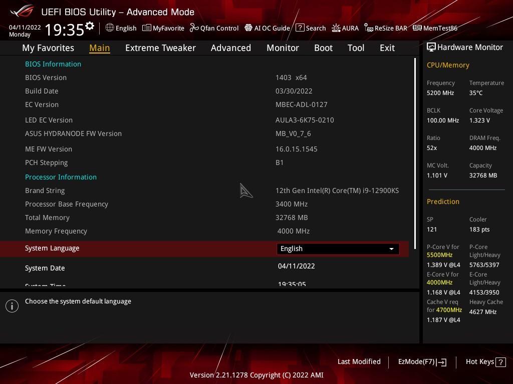

Werde Morgen den KS erstmal auf dem Hero testen, der Umbau auf das Apex ist mir zu aufwendig.
Das Hero läuft ja ziemlich gut hier bisher und hat eben das 1403 drauf bekommen. :)

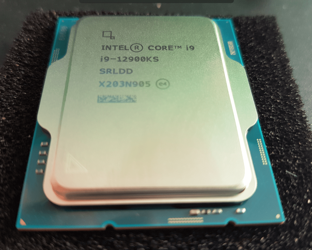

Mein Tray KS ist eben gekommen, lässt die Batch Nummer was über die Güte erahnen?
Oh, einer mit neuem Logo :d
Na ich habe keinen neuen. Das ist nur ein Foto von meinem jetzigen. Ich bin mit dem zufrieden.
ich hab hier gleiche Batch bis auf letzte zahl die bei mir 5 ist und bei dir 6, der aber geht ungeöffnet zurück,

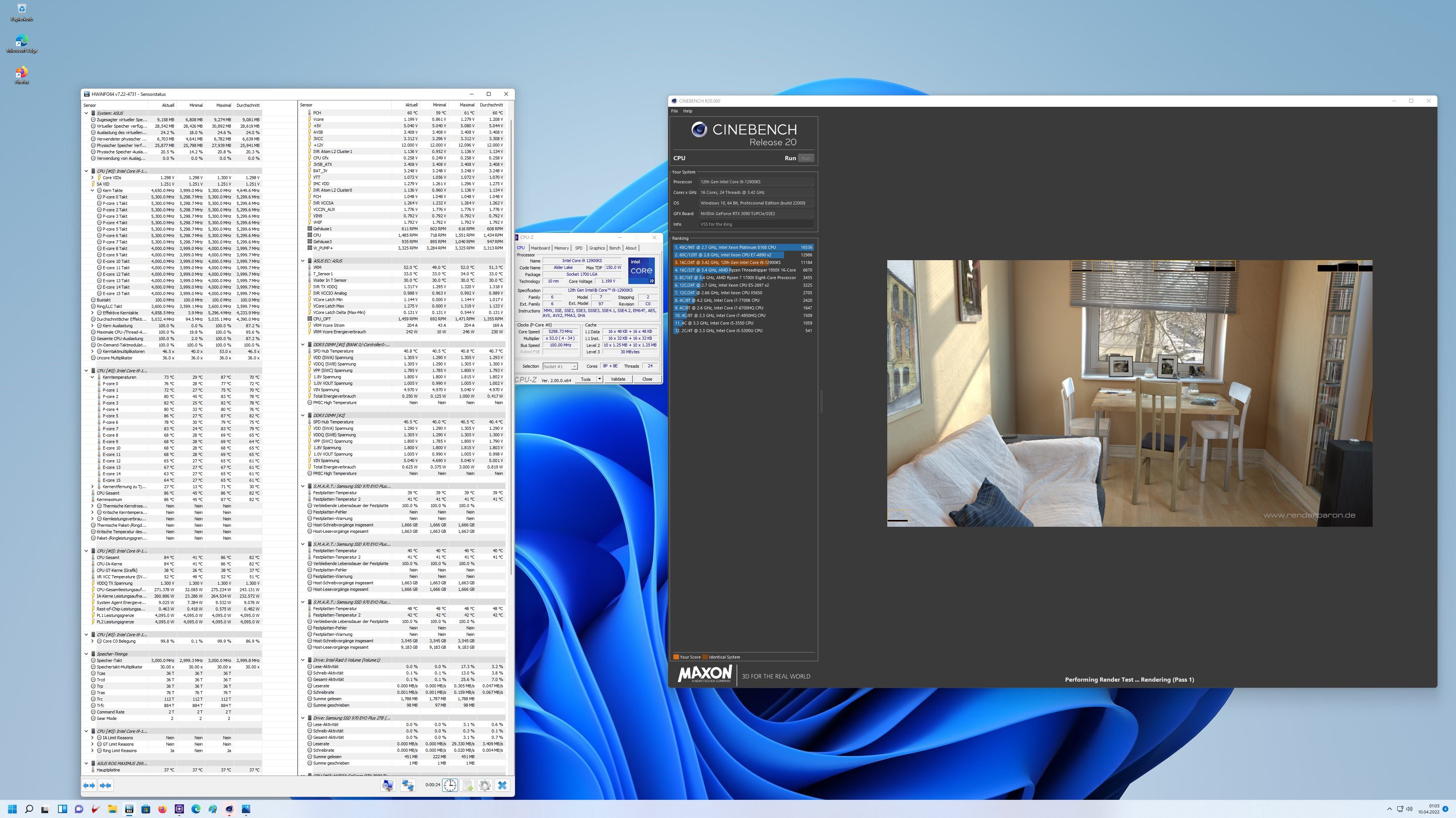

Ich lass jetzt mal stock ne Stunde laufen und zeige gerne noch den HW Info screen.
Du hast ja auch schon ein Golden Sample :) Ich rede mir das bei meinem auch weiterhin ein. Die Werte unter Windows sprechen weiterhin dafür.
Da es KS mit VID und Vcore über 1.5V gibt @ stock und meiner nie über 1.44 geht, kann er so schlecht nicht sein.
