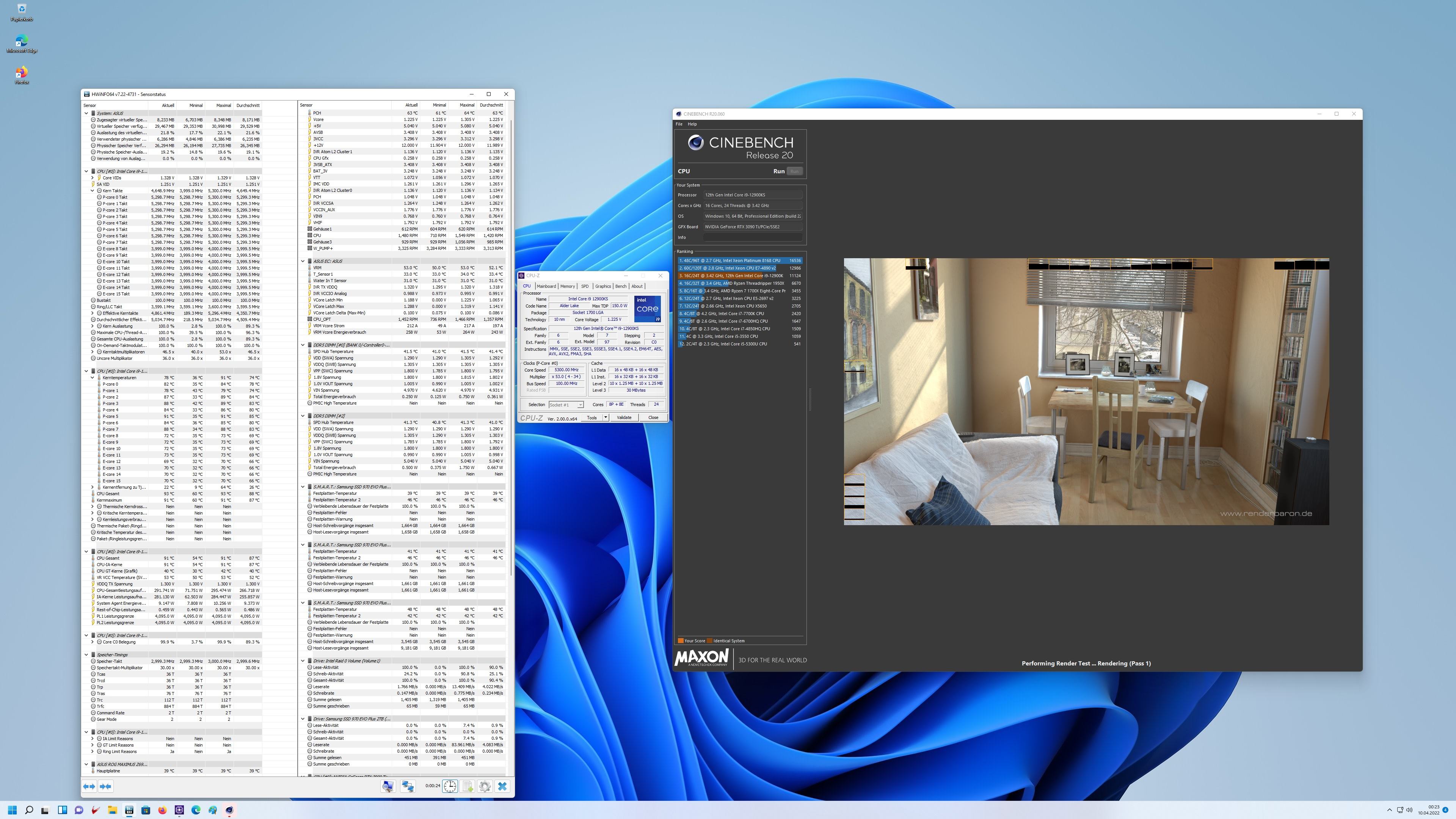

Kannst du HWiNFO Mal bisschen länger loggen und dann einen Screenshot machen und nicht immer nur paar Sekunden? :d So nach Lastwechsel und Single-Thread-Belastung interessiert mich bei deiner CPU
kann ich machen,
1.217v ist drinn
-0,0100(y)

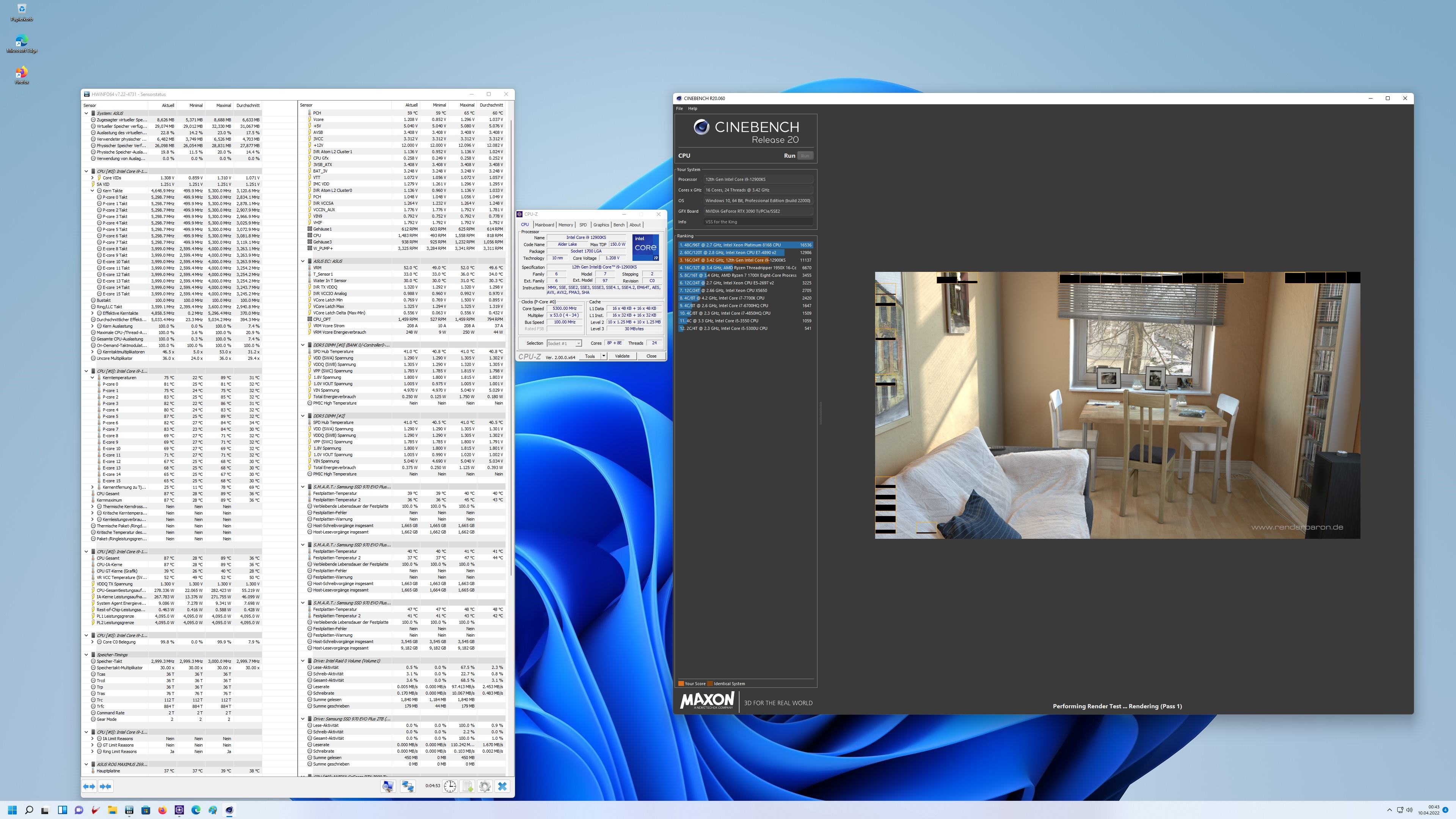

Könntest du trotzdem bitte mal einen Screenshot nach Single-Core-Last machen oder nach Lastwechsel und nicht während des Benchmarks?
Stimmt. Aber da ist kein Boost bis 5.5GHz? Da kommen doch erst die hohen VID-Spitzen.

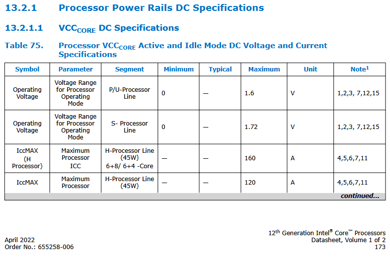

Wie sind denn die Spezifikationen bzgl. der Spannungen? @VSS
Exzellente Creator/Video Editing Skills.:ROFLMAO:
Woher hast du das? :)
Vermutlich aus DC Specifications zu Coffe Lake / Coffee Lake Refresh oder Comet Lake. 8-)
Richtig wäre allerdings 1.72V.
1,52v haben Mainboard Hersteller drin als Max im Auslieferungszustand und glaube ich ist bis heute so, somit wird damit verhindert das eine oder mehrere cpus ab-rauchen, Mann kann Spannung im UEFI freischalten aber das ist was andres, klar Intel Spec sind auch was andres, nun hier dreht sich was MB kann liefern im Auto modus,
Gefährliche Werte für CPU müssen abgesichert werden und dürfen nicht ohne Grund überschritten werden, einschließlich der QVL,
mit 1.5V unrealistisch für ein normales Kühlsystem, Ich tippe auf 400W+ und mein aktuell kleine loop bricht zusammen ab ca 300w
The Voltage and Current Specifications section lists the DC specifications for the

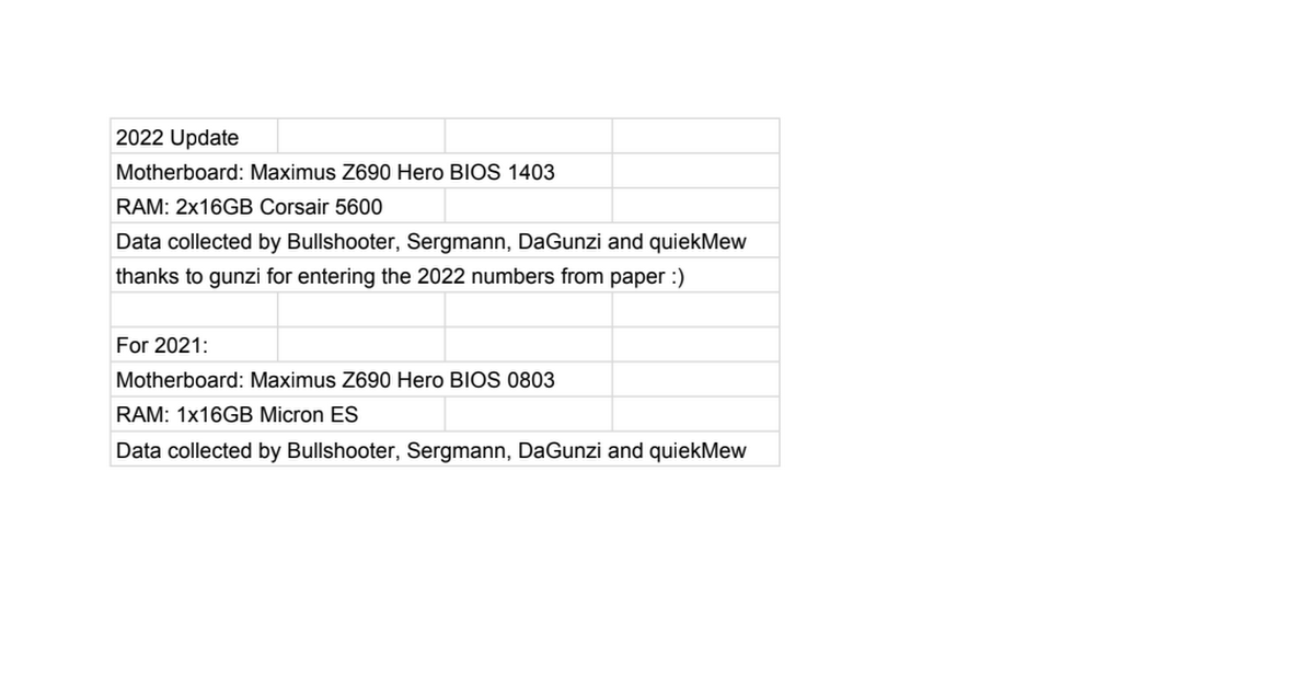

Die Liste wurde von Leuten erstellt, die wissen wie man CPUs binnt. Da sind Leute bei, durch deren Hände schon mehr als ein paar Dutzend CPUs gelaufen sind.
Wenn einer nach den Intel Spezfikationen für die höchste zugelassene Spannung bei Alder Lake fragt, dann ist das was in den DC Specifications von Intel aufgeführt ist die korrekte Antwort darauf.
Ganz unabhängig davon was unter verschiedenen Umständen in der Praxis anliegt.

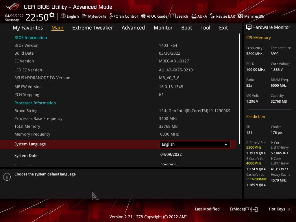

hier ist nur XMP drauf , alles andere nicht angefasst
Die Werte unten rechts unter "Prediction", sind die für All- oder Single-Core? (Also in dem Falle jetzt die "5500MHz 1.393V".
Kommt merkwürdig vor, dass nur 0,008V mehr als für 5200MHz benötigt werden.
Bei mir im BIOS stand oben rechts nach Einbau der CPU 5200MHz und 1.357V. (wo bei VSS 1.385V stehen)
