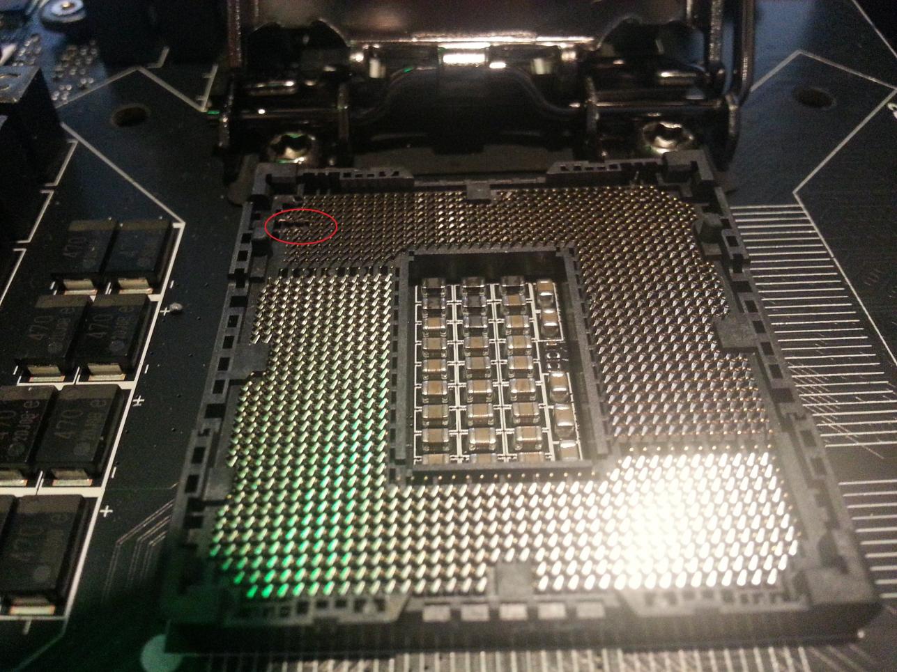

ich glaub ich ahb beider durch gepraten
udrch pins verbogen zusammen gekommen und cpu dadurch zerstört
fuck
wie hab ich das hinbekommen nur
Wenn die CPU nicht warm wird heißt es nicht, dass diese kaputt ist. Wenn das Board nicht starten kommt auch keine Last auf die CPU. Versuch die Pins mit einer Pinzette und Lupe zu richten und versuch dein Glück. Sind wenn ich es richtig sehe schon einige verbogen
Beim blauen Kreis sehen die Bauteile etwas mitgenommen aus. Vielleicht kann jemand anderes das noch ein bisschen besser beurteilen.
Nach den Vergleichsbildern, die ich so finden konnte sieht es so aus, als ob da ein paar Pins oben links in der Ecke fehlen würden. Ich konnte aber keine guten Vergleichsbilder zum Z77 MPower mit offener Sockelklammer finden. :-[
Könntest du noch ein Bild mit der Draufsicht auf den Sockel machen? :wink:
Na gestern meinte er doch Pins sind alle heile ? Muss man schon wissen ob nun verbogen oder nicht weil dann ändert sich auch die vorgehensweise :confused:
Gute an den Pins man sieht sofort wenn einer aus der Reihe tanzt :fresse:
Schaut ja echt übel aus :/. Die Kondensatoren vorallem in der mitte...
CPU könnte durchaus noch leben.

Der sechste Pin von links, erste Reihe von oben sitzt nicht korrekt.
Japs, sieht gar nicht gut aus.
Huch .. die schwarzen Kondensatoren auch jetzt erst gesehen .. hmmm wasn da passiert :eek: Normale Farbe ist dass nicht oder ?
Für mich sehen die etwas durchgebrotzelt aus. Deswegen hab ich sie auch mal markiert. Vielleicht hat der Überspannungsschutz vom Netzteil vorher gegriffen und das schlimmste verhindert. Ich würde die Pins zurecht biegen und testen. Wenn es dann nicht läuft das Mainboard austauschen.
Definitiv defekt das Mainboard, so wie der Sockel aussieht. Da würde ich auch nichts mehr gerade biegen und meine Komponenten so noch größerer Gefahr aussetzen.
Bei dem Bild der CPU sieht es auch so aus, als wäre das PCB angeschnitten worden (direkt neben dem Daumen, der die CPU hält).

und ja die opins hab ich gestern nicht gesehen das si verboggen waren
Das sehe ich genau wie Ralle. Zu viel Risiko!!!
Was ist das für'n Board?
Falls du Glück hast läuft die CPU noch, aber auf so einem ruinierten Sockel natürlich nicht mehr.

Wahrscheinlich läuft die CPU noch, die Intel-Chip's sind zäh....

So ich hab jetzt auch meinen cpu geköpft, preblem ist jetzt nur wenn ich den hebel vom mainbord der den cpu hält umlege geht er nicht mehr an :(, an was kann das liegen?
Aber nicht der nächste Gau nun oder :eek:? Bissi mehr aufpassen :-[ Fragt hier doch erstmal ausgiebig bevors dauernd Tränen gibt :heul:
Nicht das noch ne Dau Anleitung schreiben müssen :(
r3a: die üblichen verdächtigen schon gecheckt ?
Startet es überhaupt nicht oder gibt es irgendwelche Fehler-Codes des Mainboard?
Ist der IHS wieder verklebt?
Ansonsten mit richtig viel Licht den Sockel begutachten, aus pusten, evtl. mit einem weichen Pinsel vorsichtig sauber pinseln.
Die Kontakte der CPU mit Isopropanol gründlich säubern und erneut versuchen.
Startet nicht, kommt nur ein "Klack" und geht wieder aus, ich hab schon einiges getestet, ich glaub der cpu ist schrot, hab eineig kratzer im pcb und am tim ist an einer Ecke ein Stück weg.
Ein paar Kontakte am Mainbord waren zwar verbogen, hab das aber wieder hinbekommen. Ich hätte das lassen sollen ;)
Ich lad gleich mal ein Bild hoch.
TIM steht für Thermal Interface Material, also die Wärmeleitpaste.
Da hätte sich das aufmerksame Lesen des Threads wohl doch mal gelohnt, bevor man zur Tat schreitet :rolleyes:
Die CPU ist definitiv hinüber. Die Kratzer auf dem PCB selbst dürften da das kleinste Problem sein, aber am DIE fehlt oben rechts am Ecken ein kleines Stück und dann noch die vielen kleinen Kratzer auf dem DIE. Wohl mal wieder ein Anhänger mehr.
