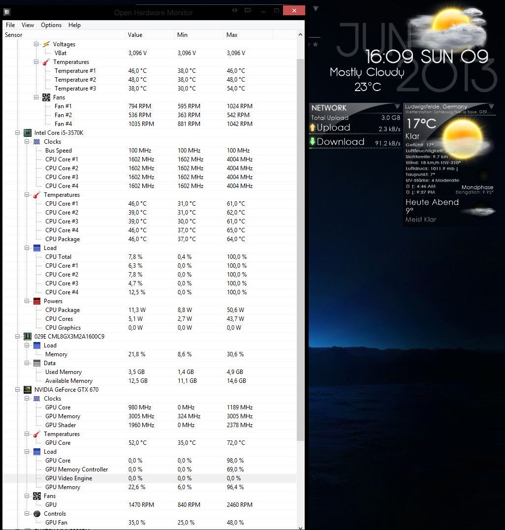

Wenn hier soviele davon ahnung haben, klinke ich mich mit meinem i5 mal ein
ich bin grade dabei, da der sommer mein pc schon wärmer werden lässt = 66°C temps beim spielen, mein Kühlkonzept im pc auf h80i umzustellen = weg vom Genesis (sinnvoll?)
und ich den Thread hier mit lese, bringt es echt soviel die ivys zu köpfen? ich komme aus der nähe von Berlin und würde diese Kur meinem kleinen Schatz auch gönnen, wenn er sich danach an besseren temps erfreut....zurzeit habe ich auf 4 GHz ihn geschickt bei 1.092 V...sinken dann die temps weiter nach unten = sommer freundlicher oder erhoffe ich mir zuviel
wäre nett wen mir das jemand mal erklären könnte
danke und einen sonnigen sonntag

also würde köpfen nur sinn machen, wenn man mehr als 4 Ghz geht? es ist ja nicht so, dass ich gerne mehr hätte es ist nur so, dass ich es derzeit dank den Temps mit dem genesis nicht schaffe
wenn man sich diese werte anschaut
Unter last bei 5min Battlefield 3 spielen, geht meine CPU und GPU mal so eben kurz die 70°C Marke besuchen
daher, dachte ich das köpfen könnte was bringen, außer dass es schwierig werden könnte + evtl. zerstörung der cpu bei fehlern ;(

Also bei deinen Temps würde ich mir noch keine Sorgen machen. Klar Kühler ist immer besser, aber alles unter 80C für 24/7 ist vollkommen ok. Ich hatte 24/7 86, dank des boxed und recht hoher Auto VCore, aber da muss sich jeder seine grenzen setzten. Kannst ja versuchen das Gehäuse zu öffnen, hat bei mir 10C gebracht.
^^iPod lässt Grüßen^^
Gehäuse zu öffnen ist eher nicht so angebracht, soll ja leise sein beim surfen...hab zwar meine KH's auf aber wenn man mal nen film schaut via TV, möchte ich meinen PC ja nicht unbedingt hören...
dein i5 läuft auch bei 3,8 GHz @ 0.920V...per auto bios ist meiner bei 4 Ghz @ 1.092 V dass sind immerhin 1 Volt mehr bei nur 200 Mhz...schreibe grade mit nem user per pn, dessen vater hat den 3770k auf 4,5 Ghz und kommt nie über 60°C mit dem Noctua NH-D14
das schon komisch, dass sein Vater weniger Temps hat als ich mit dem Genesis
