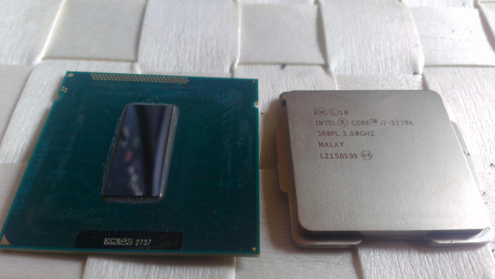

konnte es nicht lassen und habe meinen 3770k mit Erfolg geköpft.
Habe dazu einfach die Klinge von einem Einweg Rasierer genommen-- sauscharf und saudünn- genau richtig! Bischen Küchenpapier drum gewickelt für festeren Halt.
Die Klinge gleitete fast wie durch Butter durch das Silikon. Ohne abzusetzen und hat insgesamt keine 10 Minuten gedauert.
Habe auch nirgendwo ins PCB geschnitten oder so.
Leider kommt die bestellte Liquid Ultra erst die Tage, sodass ich vorest Arctic MX-2 unterm IHS hab.
Aber selbst die bringt schon ca 10°C Verbesserung.
Habe den IHS aber nicht wieder verklebt sondern nur draufgelegt und mit der Sockelhalterung hält das wunderbar.

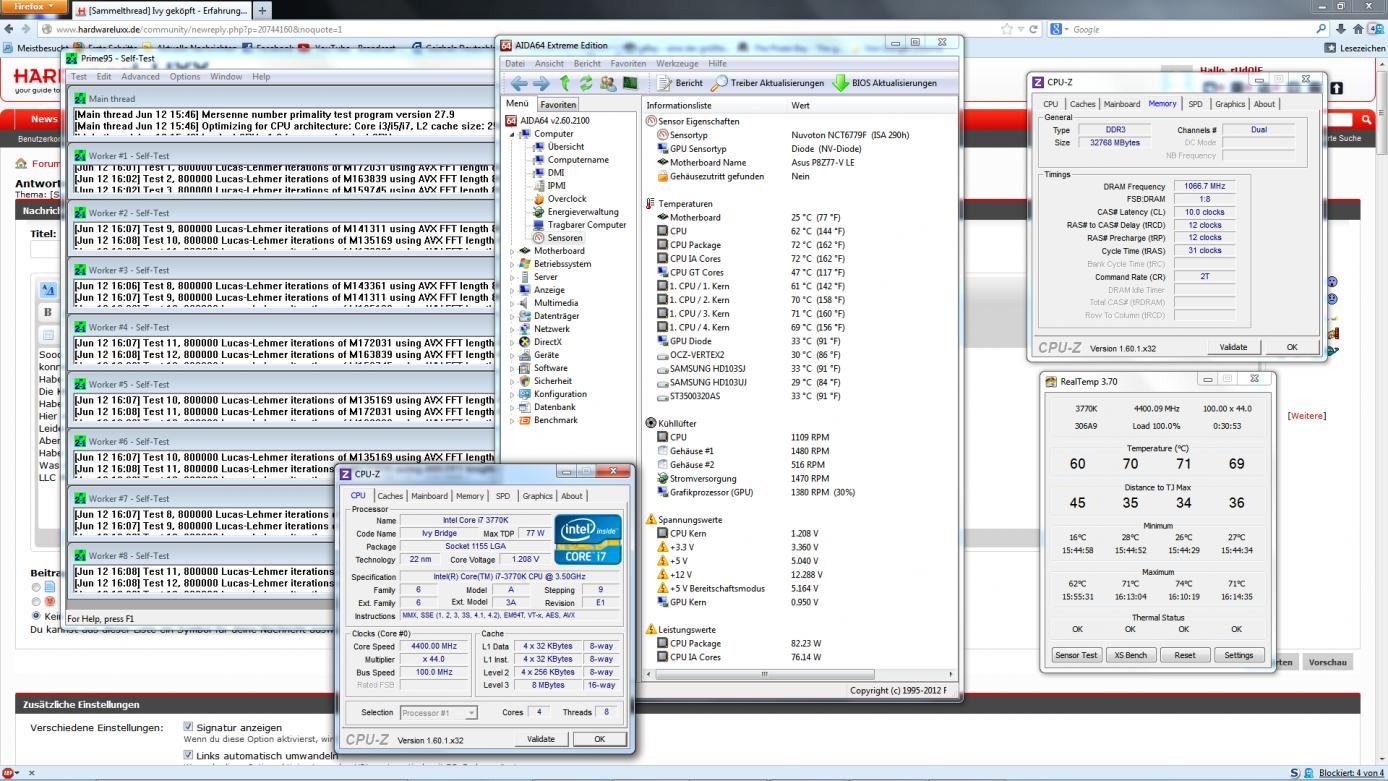

Was mir nur etwas zu denken gibt ist der Tempunterschied von Kern 1 im Vergleich zu den anderen.
LLC Medium (25%) offset +0.100. (Hab aber noch nicht wirklich die vcore richtig ausgelotet.)
Aber alles in allem bin ich jetzt schon zufrieden. Wenn jetzt noch die Liquid Ultra drunter kommt dann geht´s ab...:)
Habe heute meinen 3770k bereits zum 3. oder 4. mal die Mütze runter genommen... Das erste mal war LM drunter - war zuviel... also wieder runter, mit WLP getestet... einmal mit MX-2 und einmal mit EVGA Frostbite... immer war ich nicht zufrieden weil ein Kern oder 2 Kerne ordentlich ausgerissen sind.
Also heute wieder runter (jedes mal verklebt :fresse2: ) und wieder LM drauf... un was is? Immernoch unterschiedliche Temps :wall:
Wie tragt ihr die LM auf? Wenn man sie einseitig (nur DIE oder nur IHS) aufträgt klappt es oftmals nicht das sich das LM mit der anderen Seite verbindet - ergo habe ich beides hauchdünn mit LM bestrichen (Wattestäbchen) und dann beides wieder verklebt... war bisher am Effektivsten imo.
Was/wie macht ihr es? Wernersen soll da ja so nen Experte sein ;)

Öhhm du weißt aber schon das die Toleranz bis zu 15 Grad sein kann und auch an der kalibrierung liegt?
Deine Werte sind TOP ;)
Kannst Mütze noch tausend mal abnehmen ...
re: "Ivy Bridge & Haswell geköpft - Erfahrungen ohne HS bzw. mit gewechseltem TIM
Ja genau das.
Gesendet von meinem GT-N7100 mit der Hardwareluxx App
@Pirate
deine werte sind doch top. Alles im Bereich bis 7°C Unterschied ist perfekt.
Also,mal frage vor weg,wieviel trägst du von der LiquidUltra insgesammt auf? Ich mach es so,Stecknadelkopfgröße und das dann doppelt,also weniger als eine "Linsengröße" und das wird via Pinsel ordentlich verteilt. Alles was am Pinsel hängen bleibt,wird noch leicht auf dem IHS verteilt.
Dann,wie hoch overclockst du überhaupt? Weil erst ab/bei gewissen Temperaturen kommt die Liquid richtig auf Touren,alles was sich so gesehen bis 4,4GHz bewegt macht maximal 10° - 15° Grad aus,dadrüber merkst es erst richtig mit guten 20° Unterschied.
Mfg
Ich nehm den pinsel und streich als so viel drauf das man noch ganz leicht durch sieht und dann noch n bissel auf kappe ^^
Okay okay Leute, danke euch :bigok: - da bleibt die Mütze jetzt drauf :wink:
Weil die Frage nach der Menge kam: Stecknadel-Größe ist schon wieder zu viel imo... ein ganz kleines Tupferl bzw nen ganz kleines Korn auf DIE und selbiges auf IHS habe ich verwendet, dann halt mit Wattestäbchen verteilt.
Das LM ist Mega-Ergibig... glaube man könnte locker 15-30 CPUs mit so ner Minispritze machen :eek:
Zwecks Takt: Jup, sind nur 4Ghz @1,15 / 1,09V (Setting / Droop) - aber alles halt in nem Elite 120 Advanced und nem AXP-100 als CPU Kühler (Bombenteil :love: ).
Lol hab ne halbe Spritze für eine CPU gebraucht :d Musste 2/3 mal wieder wegwischen, aber sonst is da doch echt kaum was drinne ^^
